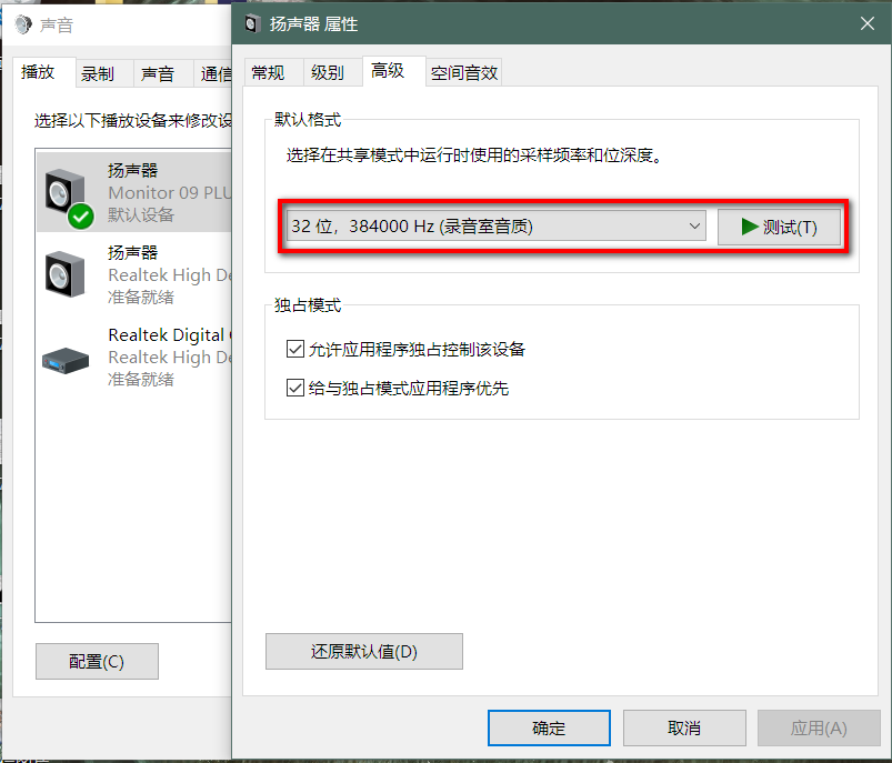

xiataokai
帖子: 190
注册时间: 27 10月 2017, 15:37
Re: 04、06MX新版foo_out_wasapi3.3免驱动PCM和DSD转PCM播放体验,还原本质的声音!(更新)
帖子 由 xiataokai » 01 1月 2018, 11:58
不是都说WASAPI没有SRC,可是这个设置把输出频率一固定不就相当于有src了么?不太理解。
因为最近发现哪怕独占模式也会受这个选项的影响。
帖子 由 TIMS » 01 1月 2018, 12:28
xiataokai 写了: ↑
01 1月 2018, 11:58
这是共享模式下的采样率和位深,不是src。你可以试下用暴风以及系统播放软件播放音乐和视频,像你图中这样设置能不能播放。应该是不能,要设置到48hz最好。还有就是WIN10 1709版后,这个高级栏都没有了,固定在44.1hz。
