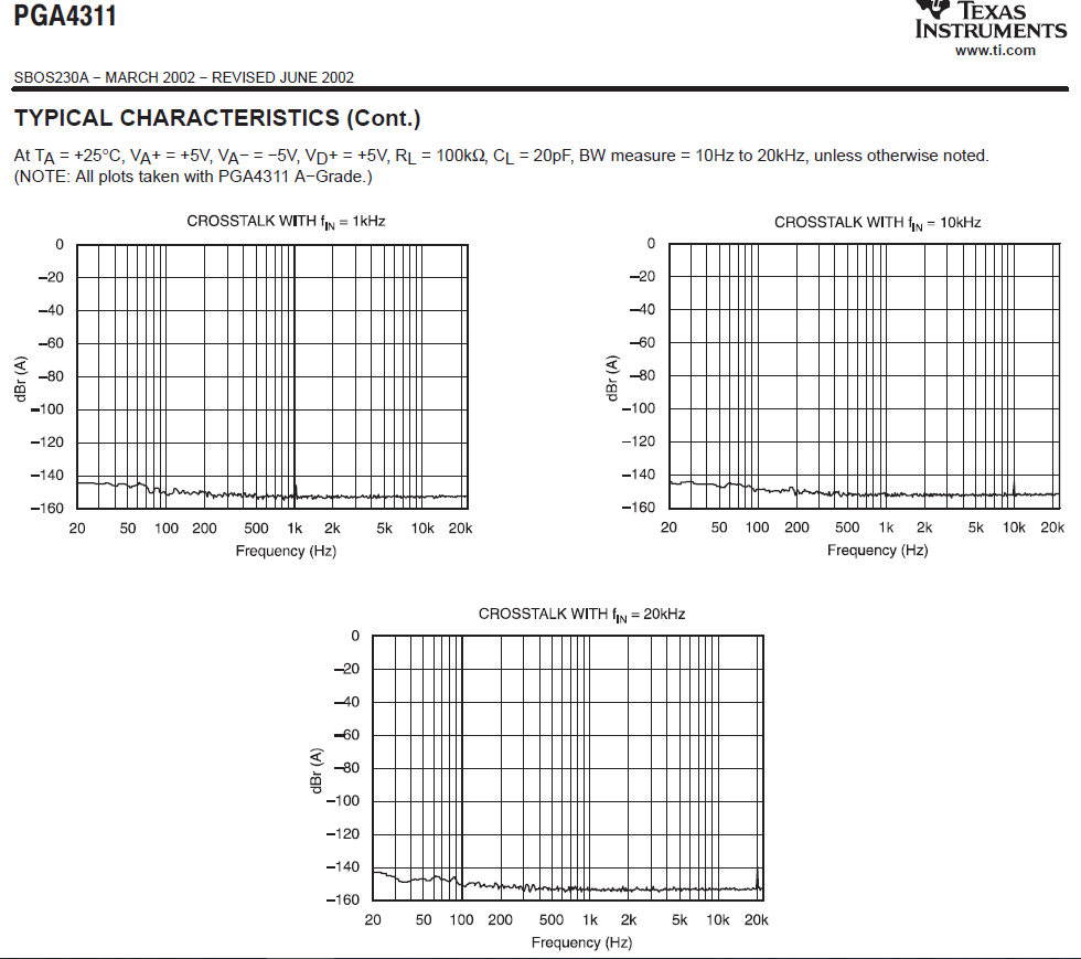

这个表不知道谁做的,显然瞎写的,MAS6116动态率表里写了130db,实际只有121dB,请看这里:
https://wenku.baidu.com/view/98fd02e5fc ... 8ab94.html
wm8816早停产了。muses72323的datasheet都没有标注动态率,他哪里来的137dB?有137dB这么优秀的性能,会不写到datasheet上?Datasheet里面倒是写了分离度在20Hz-20KHz最大110dB,20KHz的时候只有可怜的90dB,我没见过这么LOW-FI的音量芯片了。PGA4311在20hz——20kHz,整个频段的分离度都有140dB。以这分离度性能来看,muses72323动态率不可能到120dB。
这就是利用了百姓喜欢传谣的习惯,给muses72323做虚假广告而已,请看datasheet:
https://www.njr.com/electronic_device/P ... 2323_E.pdf
日货从来就跟顶级性能不搭边,无论是他们有优势的相机,还是汽车,靠的是性价比。商业广告大片靠的是DJI哈苏,本田技研号称日本最牛技术的汽车企业,但他们的F1发动机都快被梅赛德斯虐成渣渣了。
