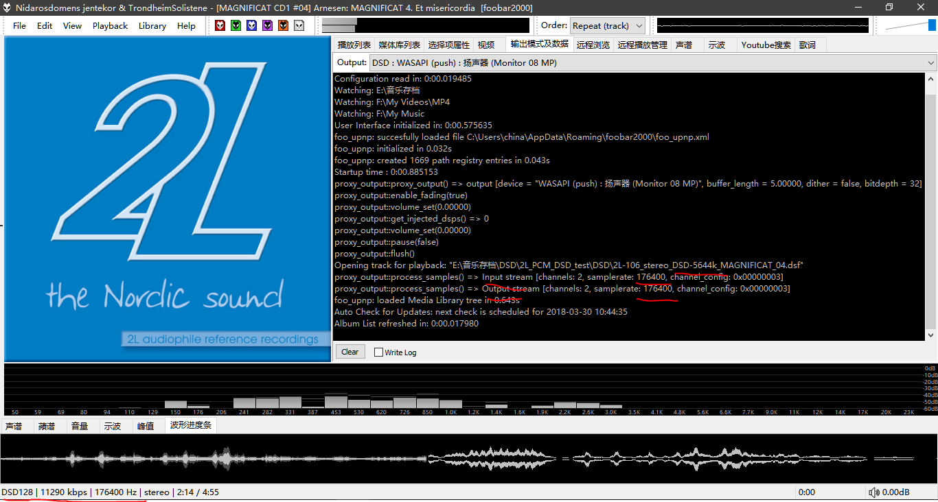

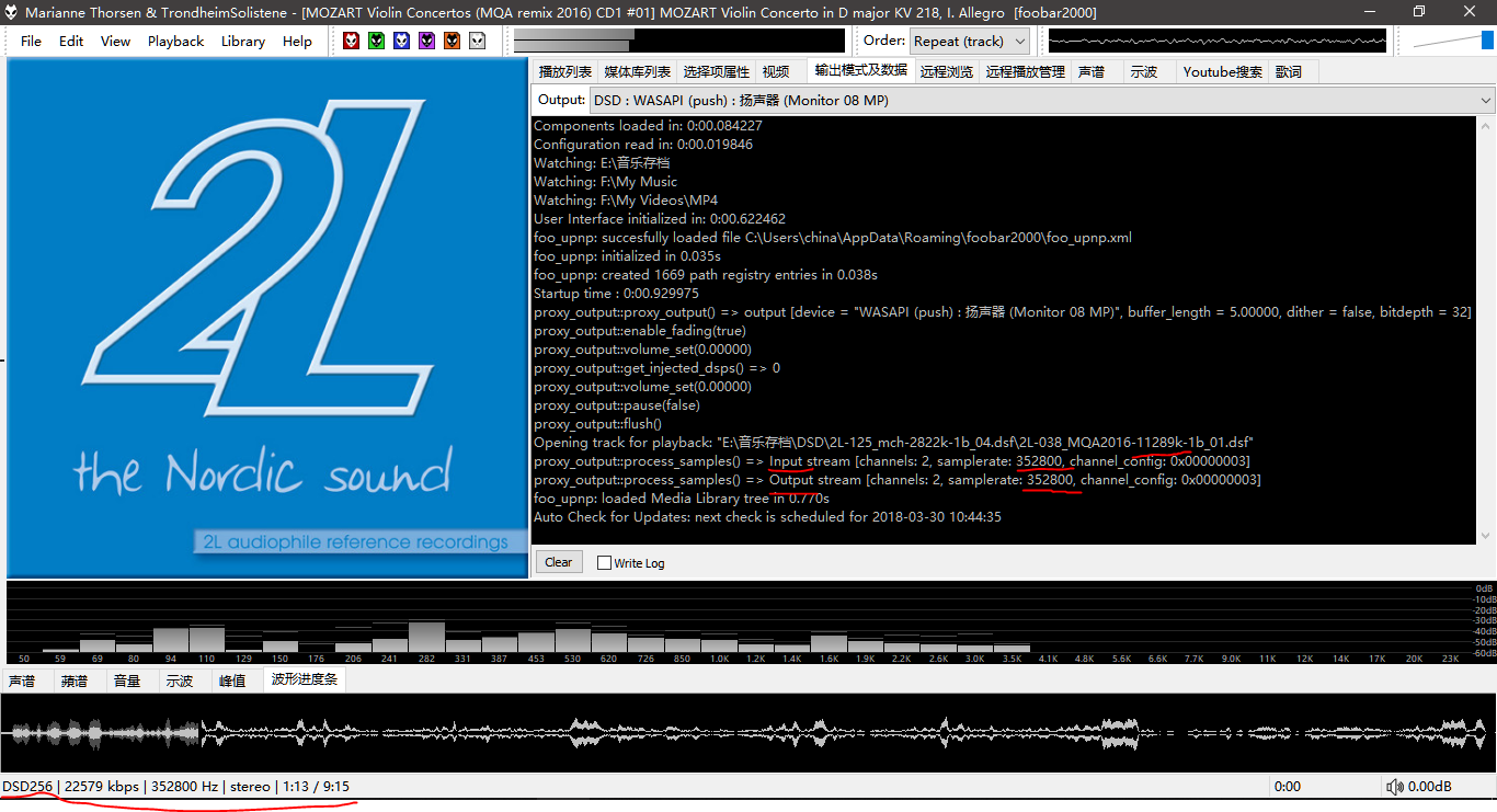

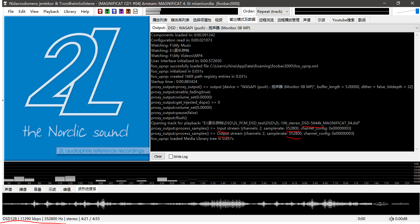

不知道你们在争论什么?如果是352在08MP的播放效果,向你们汇报一下:WIN10 1803(17133.1)免驱动走DSDwasapi(push), 08MP固件V1.0.0.0,Foobar2000 V1.4beta11,设置PCM(352)转DSD(128)播放没有任何爆音噪音(第一张图);设置PCM(352)播放有轻微的连续的“兹兹兹”背景噪音(第二张图):

我觉得08MP更适合之前你的帖子里那个PCM转DSD的方法,毕竟DSD信号在DAC芯片内部是走直解通道。(如第一篇赵老师所说)
06P/09/09P这种DSD没走直解通道,DSD信号在DAC芯片内部还得先转成多bit再来做DA转换的机器是不是就不太适合PCM转DSD。(如第二篇所说的两次“不良转换”)

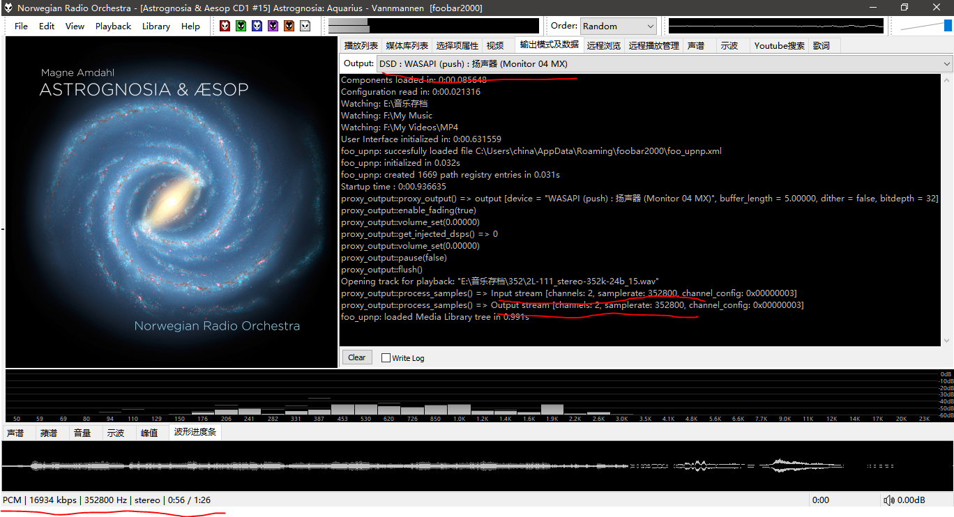

再告诉你们一个有趣的:WIN10 1803(17133.1)免驱动走DSDwasapi(push), 04MX固件2016-09-28,耳机Audeze isine lx,Foobar2000 V1.4beta11 设置输出PCM(352)播放没有任何爆音噪音:
之所以说这个有趣,也就是说08MP的PCM1792A对于352.8和06P、09、09P的ES9028Q2M问题是一样的。因为08MP和04MX都有播放器功能,就更能证明对于352,8有爆音噪音,不是系统问题,也不是FOOBAR问题,而是芯片问题。以下都是在WIN10免驱动下的,FOOBAR走DSDwasapi(push)。
04MX的芯片是PCM5102,不管是电脑用FOOBAR播放(包括DSD转PCM到352,8)还是播放器模式播放PCM,对于352,8都无任何爆音噪音。
08MP不管是电脑用FOOBAR播放(包括DSD转PCM到352,8)还是播放器模式播放PCM352,8都有“雪花”声,最明显的是当将DSD128转PCM352,8时有“雪花”声,当DSD128转PCM176.4时立马就没有了。
以上已充分证明PCM1792A播放PCM352.8有问题。也就是六号殿下说的是正确的。
