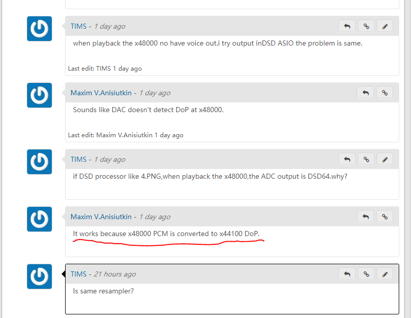

六号先生:08MP支持DoP x48000吗?之所以提出这个问题,是与插件作者有对话,如图:

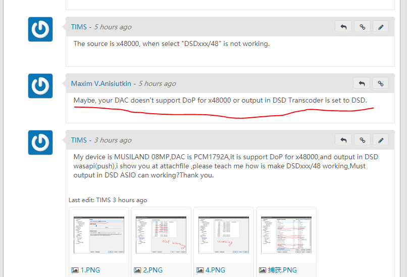

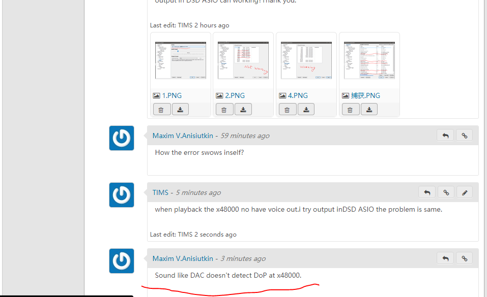

再贴出前面的对话:

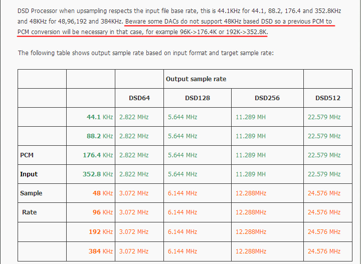

新版foo_input_sacd-1.0.11 的主要改变是插件 dsd processor 升级到了1.0.2。dsd processor 的基本输入输出关系见图表,48系列(红色)的输出是非标准的。乐之邦产品DAC不支持,所以不出声。这次 dsd processor 1.0.2 对48系列的Output增加了4个新选项(注意:是不带“/48”标记的),使不支持48系列的DAC也可以出声了,其原理是PCM先做了48系列向44.1系列的转换(见图中划红线的英文说明和举例)。同时48系列之前的基本输出选项标记了“/48”,以便区分。所以现在选了带“/48”标记的选项,乐之邦产品和以前一样是不会出声的。这次是试验性的升级,日后应该会继续改进。由于插件功能增加,文件的大小也比上一版的大了十几倍(3778K/285K)。不知是否说清楚了。

新版foo_input_sacd-1.0.11 的主要改变是插件 dsd processor 升级到了1.0.2。dsd processor 的基本输入输出关系见图表,48系列(红色)的输出是非标准的。乐之邦产品DAC不支持,所以不出声。而 dsd processor 1.0.2 增加了4个新选项(不带/48标记),使不支持48系列的DAC也可以出声,其原理是先做了48向44.1的对应转换(见图中划红线的英文说明)。为了区别,48系列之前的基本输入输出选项标记了“/48”,所以乐之邦产品选它不会出声。这个改变是试验性的,希望越改越好。由于功能的增加,这个插件的体积比上一版的大了十几倍(3778K/285K)。不知是否说明白了。
是的,我想当前没有一个DAC会支持DoP(DSD OVER PCM)x48000的,都只支持DoPx44100,那么要全采样率PCM转DSD播放,一定要对x48000进行converted(转换),问题就在这个“converted”,因为重采样(resampler)和西格玛-得塔转换器(SDM)都可以完成这个转换,从dsd processor文件的大小,和运行时电脑资源占用的程度都可以看出,这个转换是用的SDM,但我还是想让插件作者答复,看他怎么说的,插件作者Maxim V.Anisiutkin 答复也是“It works because x48000 PCM is converted to x44100 DoP.”(见图),但对于进一步追问:是否是重采样?他没有作答。

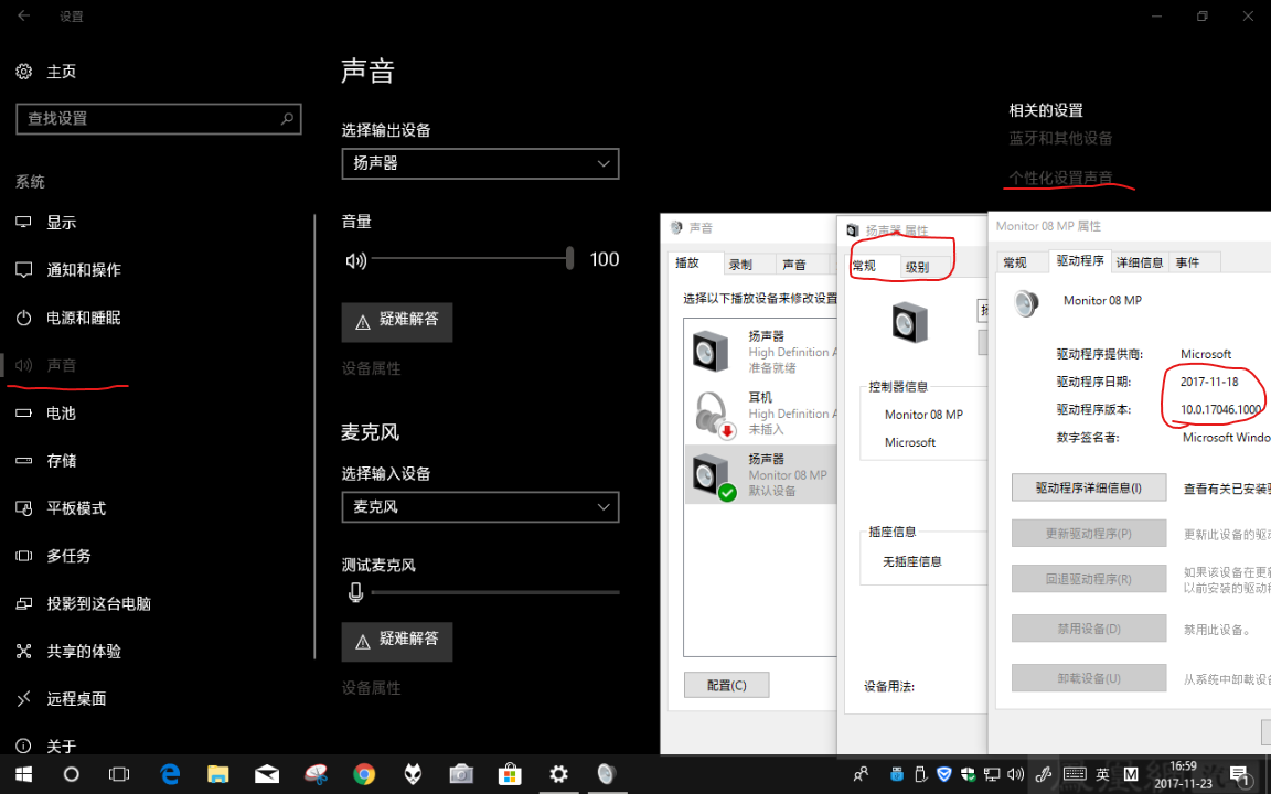

实际上FOOBAR的插件跟UAC2.0跟得很紧,而微软的UAC2.0也在不停地改进,WIN10 1709最新预览版17046,在设置中的系统栏增加了“声音”项,还搞出来个“个性化设置声音”,虽然没有什么实质性的改变,但是说明对“声音”很重视,期待后续有改进。见图:
