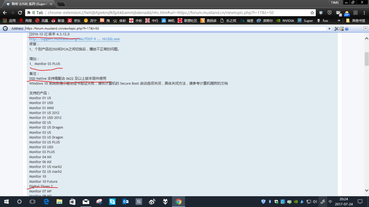

帖子 由 TIMS » 24 7月 2017, 20:26
SOHO自由人 写了: ↑
24 7月 2017, 19:05
24 7月 2017, 10:08
SOHO自由人 写了: ↑
24 7月 2017, 08:32
不会冲突就没问题了,也就是说,固件和驱动都需要一起安装,只装驱动无法运行?
事实已证明不会冲突,从官方公布的驱动和固件“支持产品列表”中查看,MD30PLUS(可用固件2017-02-21)和DT2(可用固件2016-12-15)可用共用驱动4.3.12.0,固件和驱动只要遵循如下原则就没有问题:新(旧)驱动配合新(旧)固件。
我从官网那里看到md30plus的是[3.0.10.0],不是4.3.12
自己看吧,viewtopic.php?f=17&t=50

帖子 由 SOHO自由人 » 24 7月 2017, 20:33
24 7月 2017, 20:26
SOHO自由人 写了: ↑
24 7月 2017, 19:05
24 7月 2017, 10:08
你看错了,这是MONITOR 03 PLUS,不是MD30 PLUS

帖子 由 TIMS » 24 7月 2017, 20:58
SOHO自由人 写了: ↑
24 7月 2017, 20:33
24 7月 2017, 20:26
SOHO自由人 写了: ↑
24 7月 2017, 19:05
哈哈哈!SORRY,还真是我看错了。那么就得装两套驱动呀!
