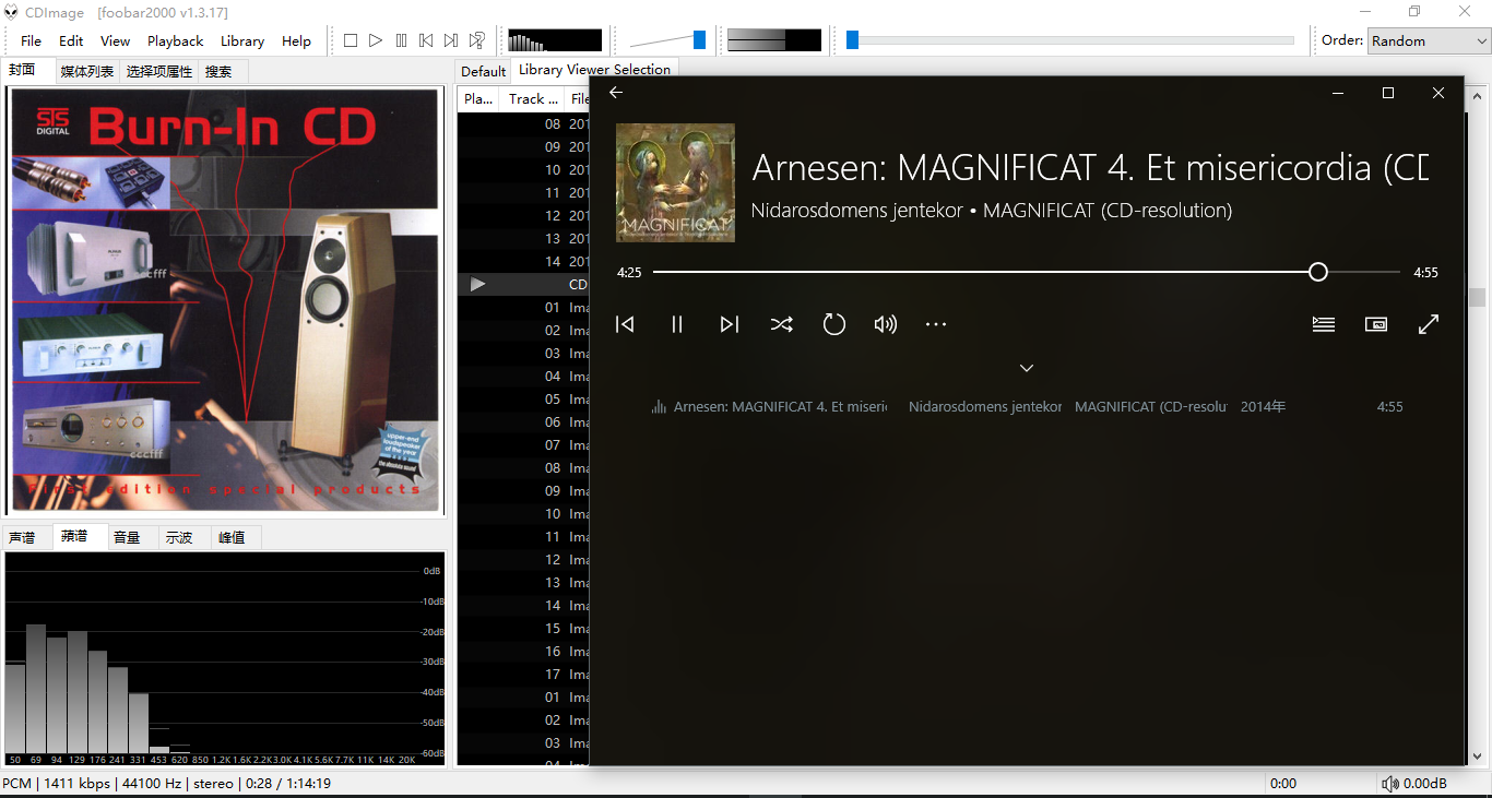

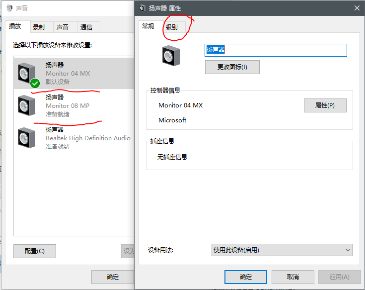

看本帖下面第四个帖就是关于WIN7的,应该是24bit。属性中的共享位深和采样率是系统问题,WIN10就有32位。不要太在意这个共享的位深和采样率,用FOOBAR播放时,调到192000,系统播放或者看视频时调到48000就好,在WIN10 1709版中根本就没有了这个选项。04MX是个好东西,只是不支持硬解DSD,下面是WIN10 1709版的播放设备属性和08MP与04MX同时在WIN10 1709版下免驱动播放的效果。
