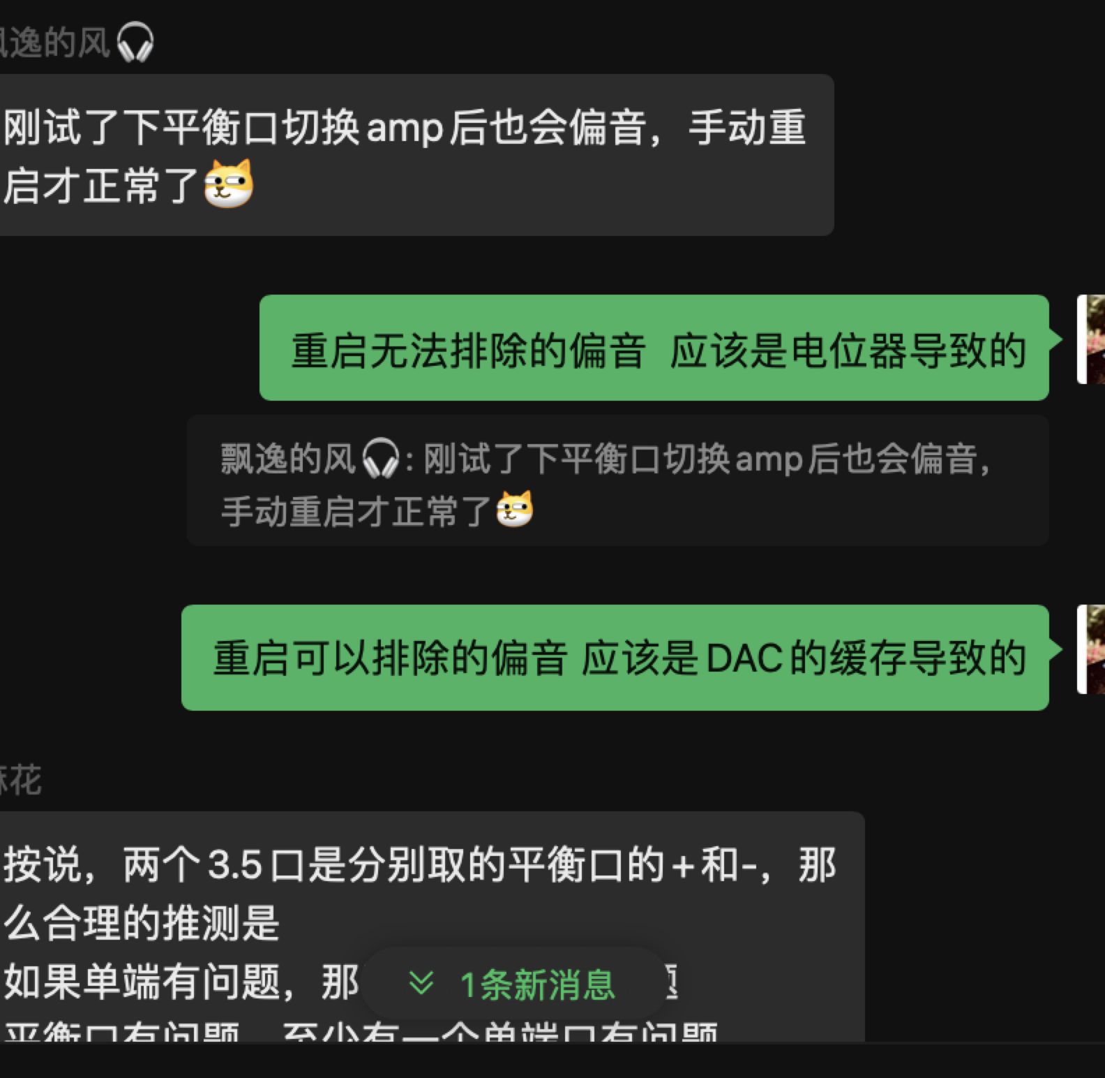

2. 平衡口切换amp后依旧有偏音,手动重启才正常

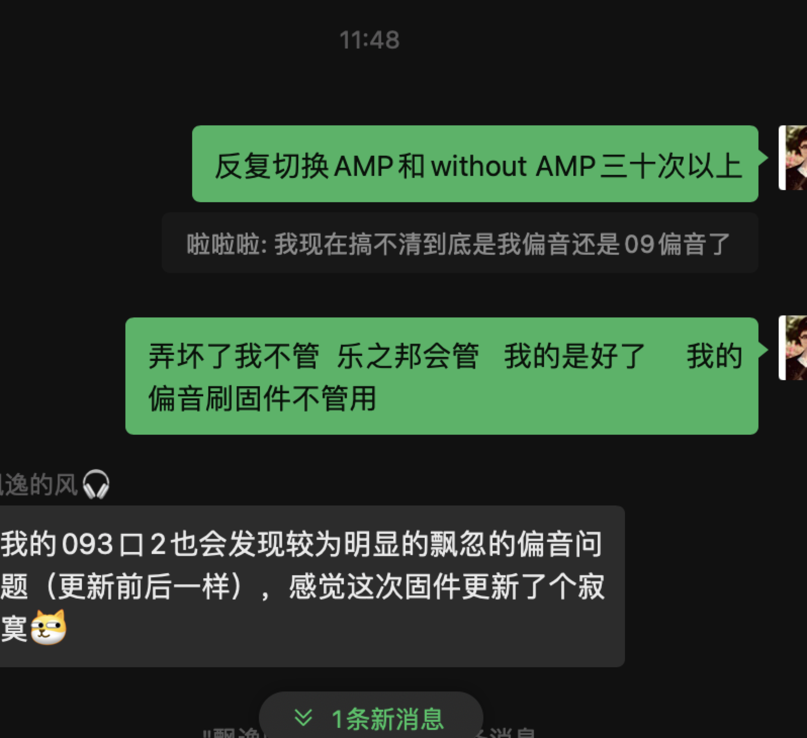

表现为,AMP切换without APM时候,有时候会正常,有时候会不正常。
最奇葩的是,改变机器的倾斜角度,或者拍一拍就能改变这种状态。有时候拍一拍就好了,有时候拍一拍偏音更严重了。
我可以把我的机器发北京(天津?)给你试试看,这个问题感觉和6哥描述的dac电流缓存啥的没啥关系。

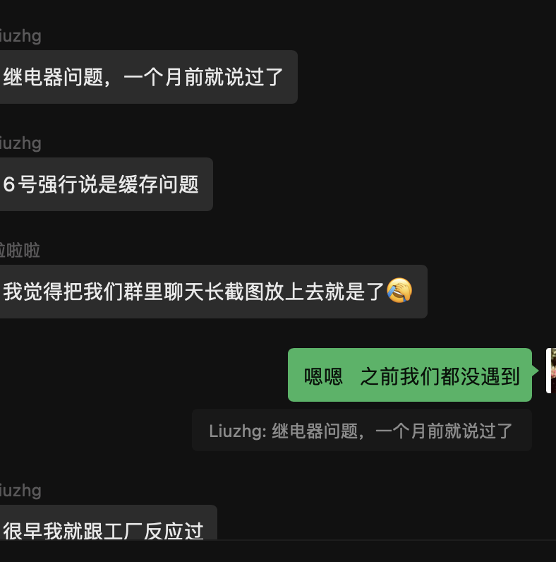

群里有机器的,好几个都是一样的问题。最早一个老哥说是继电器问题,我们都不信,直到一个个都这样了,大家描述症状,都一模一样。

4、修正在切换是否开启SuperAMP后,左右声道音量可能不一样的问题(这个问题是因为AMP电源的开关、继电器的开关干扰到了DAC芯片。DAC电源、AMP电源、输入继电器、输出继电器这4者之间开关时序超级复杂,每一步开关都需要延时,延时时间需要一点一点尝试,目前的切换算法我测试没有问题了,如果大家有问题,就让研发部门再仔细打磨)。
发固件的时候就写了的,如果有问题就再改。如果怎么切换都有问题,那就只能把固件改成切换就重新启动,跟改变缓存一样。
