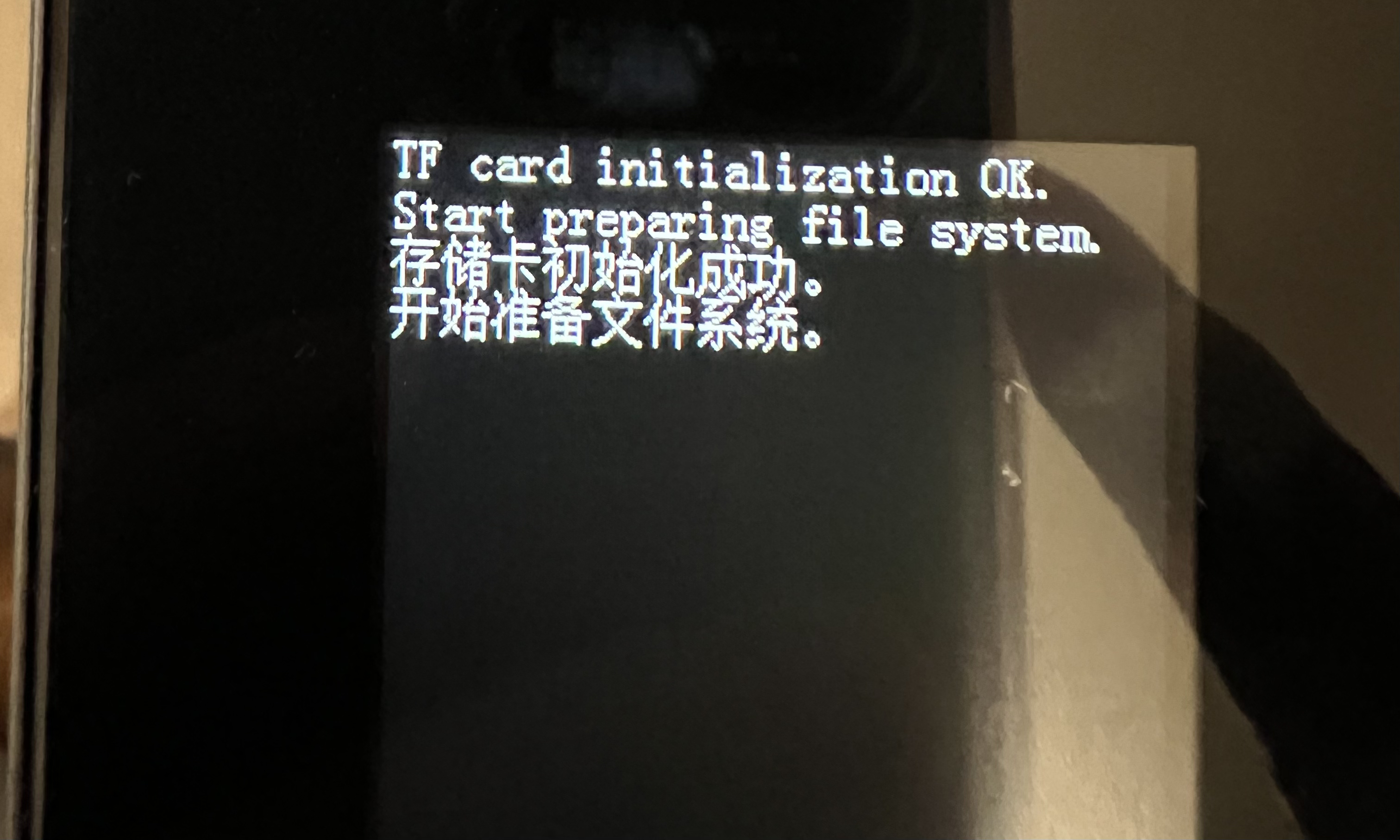

帖子 由 lovemusic » 30 9月 2021, 21:34
你好,我升级固件时卡在“存储卡初始化成功,开始准备文件系统”这里了,一直没有动静
帖子 由 客服六号 » 30 9月 2021, 21:38
lovemusic 写了: ↑
30 9月 2021, 21:34
长按power关机后,再开机,重新来。

帖子 由 lovemusic » 30 9月 2021, 21:43
30 9月 2021, 21:38
lovemusic 写了: ↑
30 9月 2021, 21:34
长按power关机后,再开机,重新来。
重试过多次了,一直这样
帖子 由 客服六号 » 30 9月 2021, 21:50
lovemusic 写了: ↑
30 9月 2021, 21:43
30 9月 2021, 21:38
lovemusic 写了: ↑
30 9月 2021, 21:34
长按power关机后,再开机,重新来。
重试过多次了,一直这样
TF卡格式化成exFAT了吗?
多大的TF卡?

帖子 由 lovemusic » 30 9月 2021, 21:53
30 9月 2021, 21:50
lovemusic 写了: ↑
30 9月 2021, 21:43
30 9月 2021, 21:38
长按power关机后,再开机,重新来。
重试过多次了,一直这样
TF卡格式化成exFAT了吗?
多大的TF卡?
16G,已格式化成exFAT格式了
帖子 由 客服六号 » 30 9月 2021, 21:57
lovemusic 写了: ↑
30 9月 2021, 21:53
30 9月 2021, 21:50
lovemusic 写了: ↑
30 9月 2021, 21:43
重试过多次了,一直这样
TF卡格式化成exFAT了吗?
多大的TF卡?
16G,已格式化成exFAT格式了
只能换个TF卡试试了。
文件系统初始化不过去,就是TF卡不兼容。
每个机器的TF卡功能肯定都没问题的,因为出厂的时候,BL是线刷的,后面的MU-OS和UAC都是用TF卡刷进去的。

帖子 由 lovemusic » 30 9月 2021, 22:15
30 9月 2021, 21:57
lovemusic 写了: ↑
30 9月 2021, 21:53
30 9月 2021, 21:50
TF卡格式化成exFAT了吗?
多大的TF卡?
16G,已格式化成exFAT格式了
只能换个TF卡试试了。
换了张卡已经刷好了,果然是卡的兼容性问题
