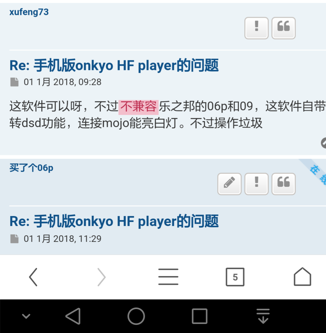

哦。本来是挺兴奋的,以为你们在兼容性方面又进了一步。之所以这样想是因为:
1.06p在uapp播放352.8的时候有噪音,mu1没有
2.海贝用06p不能记忆音量,mu1可以
3.06p/09/09p在安桥播放器下边使用pcm升频播放不正常,使用dsd升频播放不正常,而mu1正常。(附图中是另一个帖子中的坛友说安桥用mojo升频也正常)
就是这么多的情况让我以为mu1在兼容性方面进了一步。
