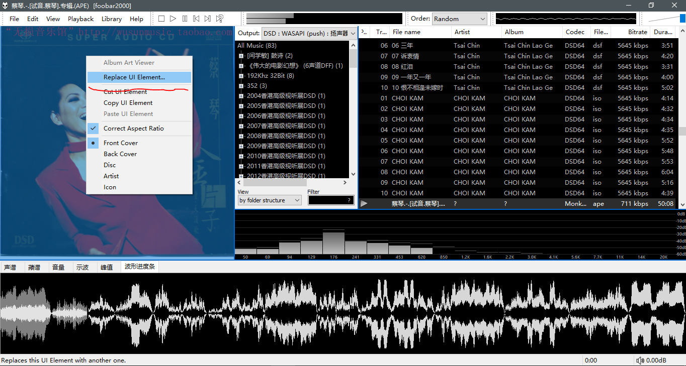

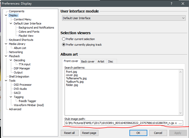

没错,就是这个,中部上面没有OUTPUT,你的那些花花绿绿的图形。另外,左侧出不来图片。不知道怎么设置,求教。
左侧出图片:前面部分与上面一样,右键。。。如图,还有可能就是你的文件中没有图片,那么就要下载图片到该文件夹,并且将图片重命名“FRONT”。或者可以按第三张图指定一个图片为封面(当文件夹中没有图片时):

搞定了,非常感谢! :D

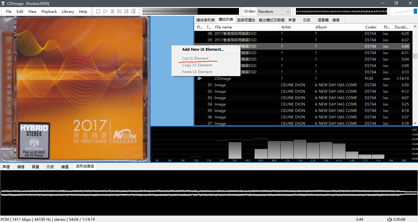

这个的确更好些。如何增加右上部的标签?

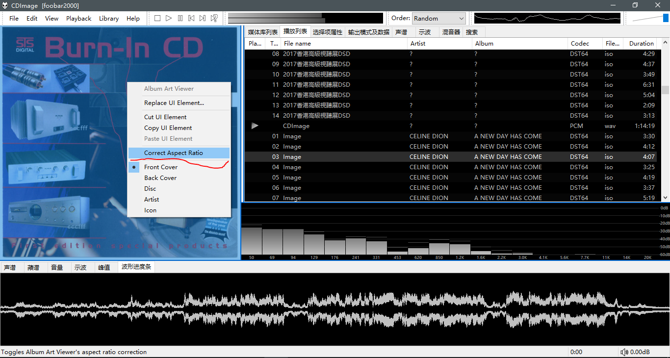

另外,左侧的图片我的每次都是一个方块,上下有边界,你的为什么可以全屏又看不出来拉伸?
Re: FOOBAR2000 V1.4英文版体验,重大功能更新!
帖子 由 TIMS » 25 12月 2017, 13:41
taruca 写了: ↑
25 12月 2017, 12:52
这个的确更好些。如何增加右上部的标签?

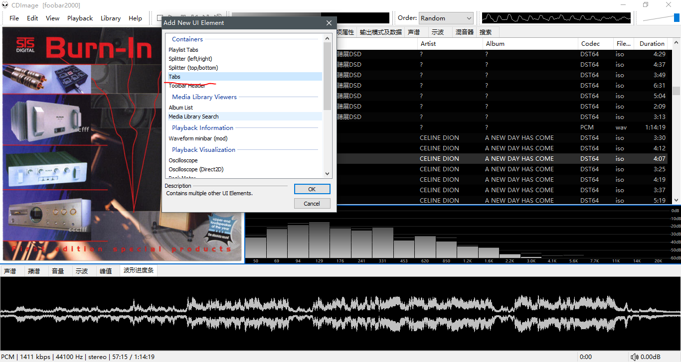

1.消除左边窗口,将左右两边拉拢合并,这样就只有一个大窗口了:
2.重置“大窗口”,右键消除或者重置原来的内容,然后就可以添加标签了:
3.自适应封面,如图取消勾选:

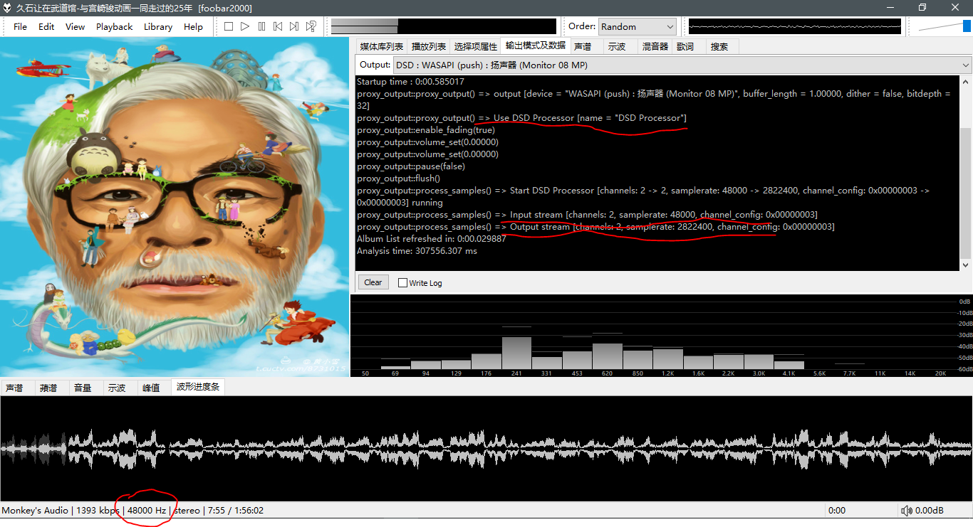

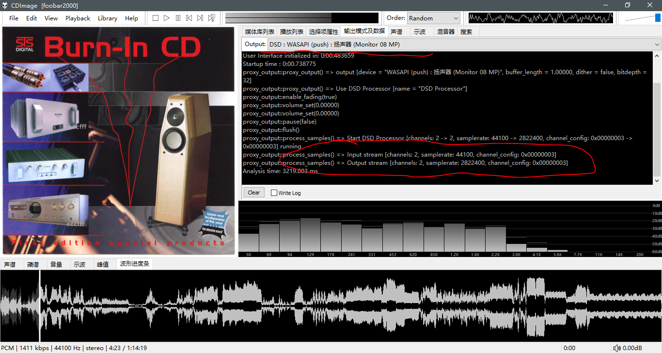

foo_input_sacd-1.0.11不是SRC,与以前跟你讨论的HQPlayer一样是用SDM升频,也与作者讨论过此问题。另外如果要SRC,插件中就有可用的,何必多此一举再搞个SDM出来。
