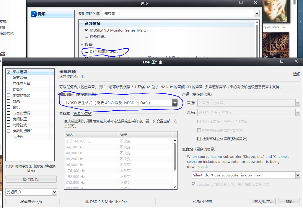

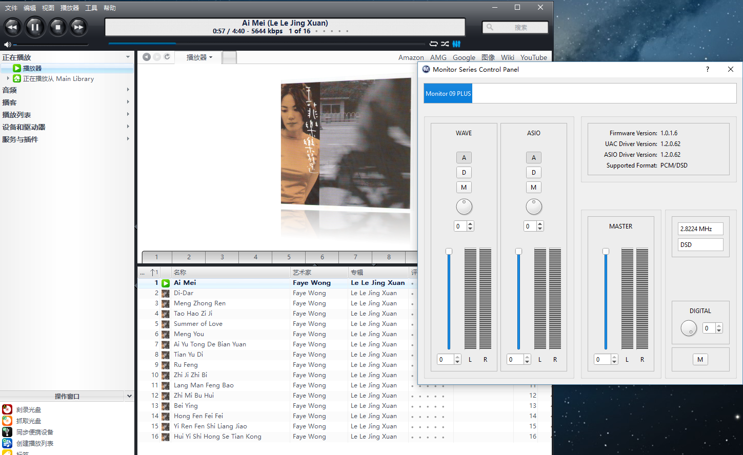

你这么说我又忍不住截图了
我还可以截foobar的,DSD NATIVE和Dop都可以

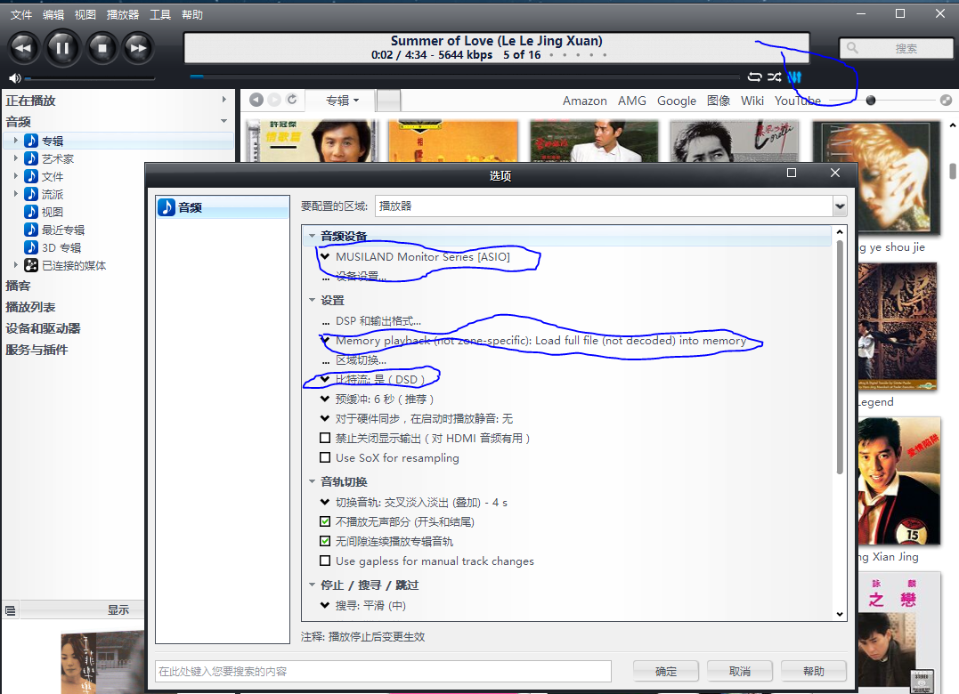

jriver是怎么设置的?

jriver是怎么设置的?
比foobar容易的

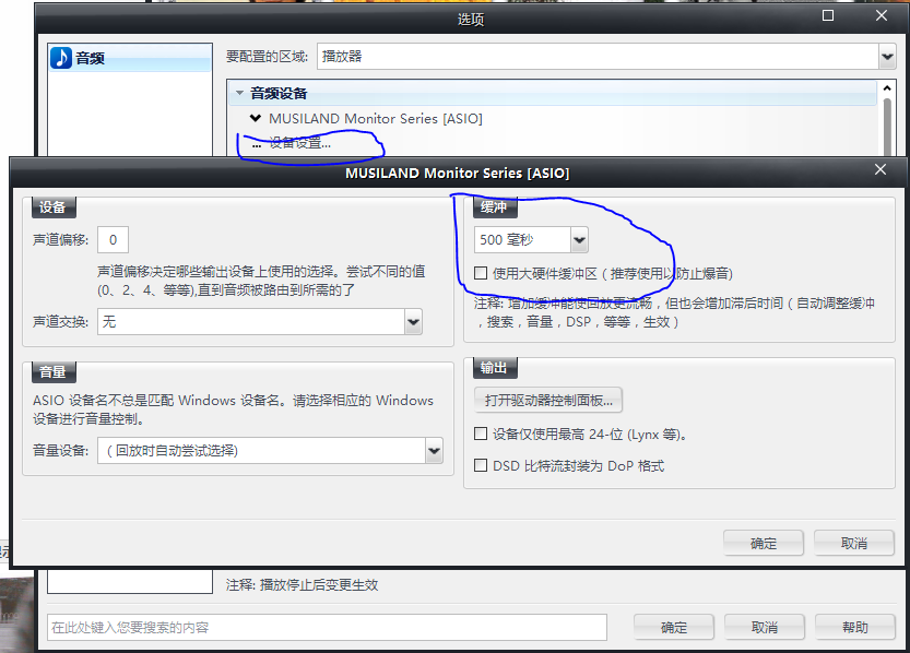

帖子 由 fda80 » 27 10月 2017, 13:55
注意这个缓冲设置,默认是打了勾,但在06P(09p没试)会不稳定,把勾去掉
CD无损的升频设置,看个人喜好
