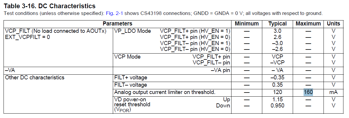

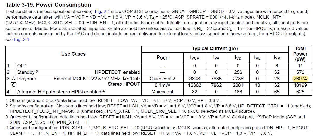

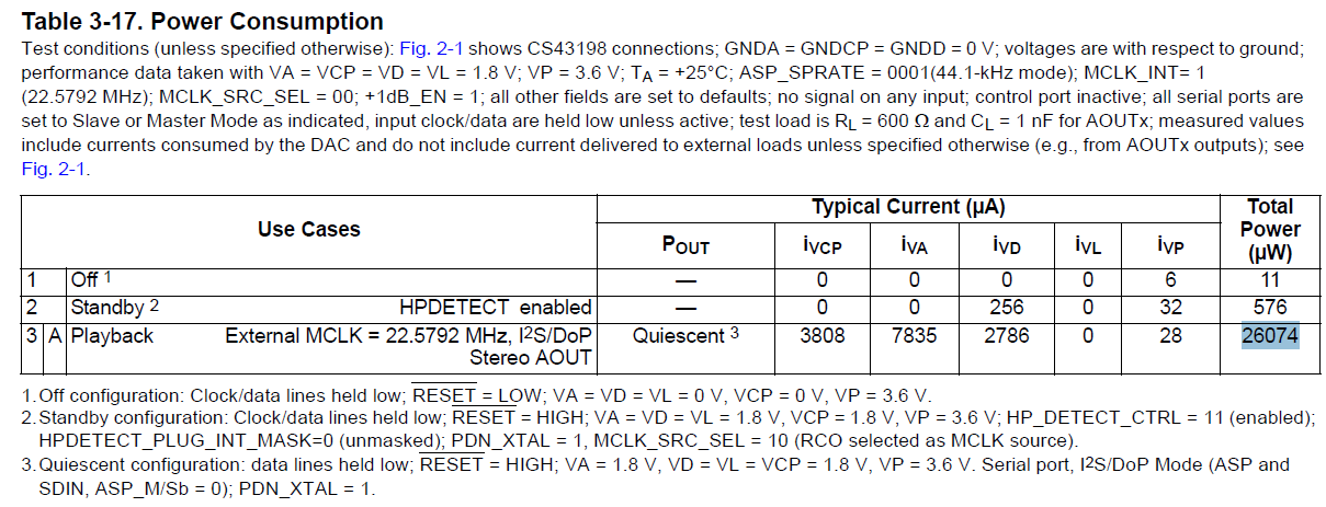

1、两者播放的时候,静态功耗(就是有信号输入,但是不接负载)一模一样大,都是26074uW,一uW都不差的,这就说明,CS43198的这个测试根本没做过,就是在CS43131的基础上照抄过来的,因为实际2颗芯片,不可能100%一样,个体差异都能差出来几个uW,自己内部人心里都清楚是咋回事。尤其是给内部AMP供电的iVp都是28uW,这说明放大器的功耗一模一样。更何况,如果43131多了一个放大器的话,那iVp和整个静态功耗都会变大。功耗相同,只能说明,两者的放大器是一模一样的。
2、两者最后一级放大器的输出电流能力一模一样,都是最大160mA,如果说CS43198输出是线路输出的话,怎么可能用这么大电流驱动能力的运算放大器?而且,这么大电流,就已经是耳放了,又一次证明了,这两者输出级的放大器就是一模一样的。

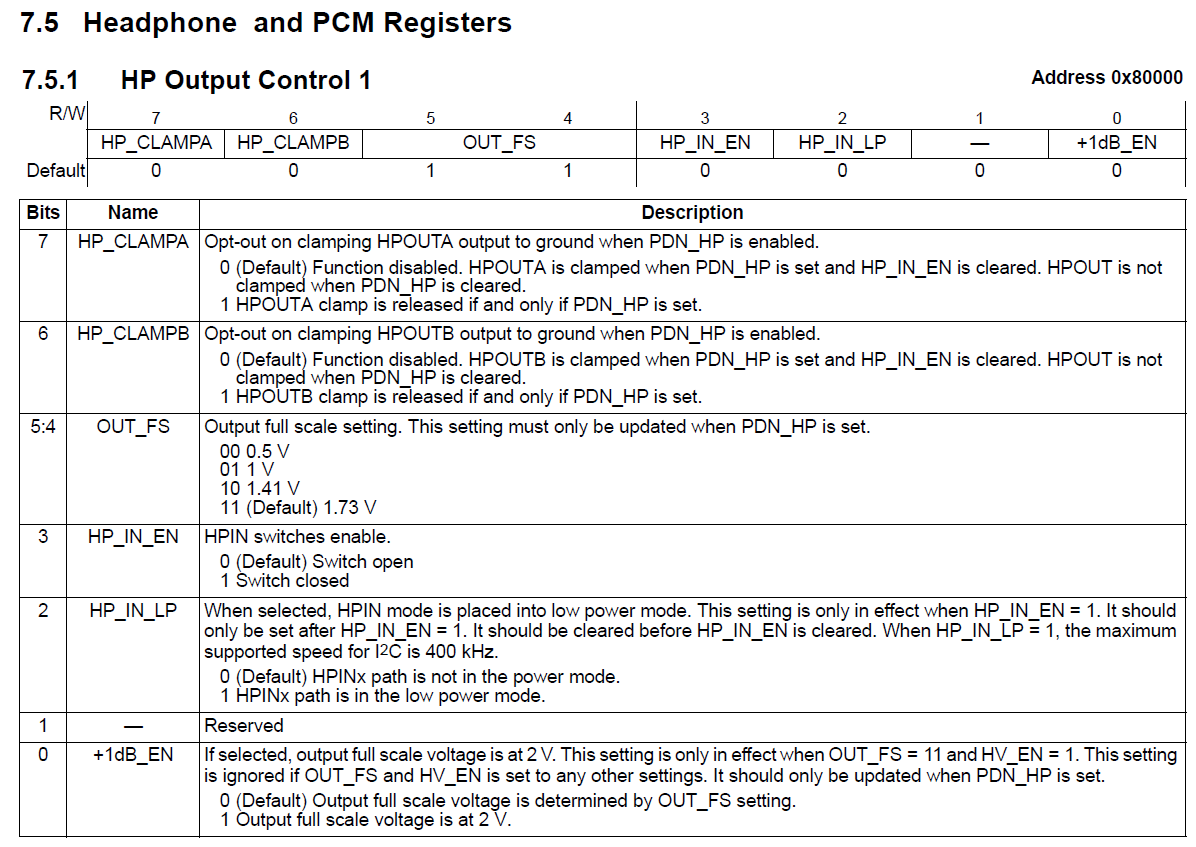

3、两者的寄存器设置可以说也是一模一样,寄存器地址也是一模一样。当然CS43198为了配合心理宣传用,把HP改成analog out描述,并把一些可以让你心里难受的、没用的东西都去掉,用reserved来替代。只举例输出寄存器设置,两者输出寄存器都可以设置输出电压幅度,就是放大增益。
4、如果从功耗、寄存器设置、管脚、性能参数、测试成绩参数都一模一样,那这两个芯片你觉得还有区别吗?内部难道不就是同一个die么?cirrus是上市公司,流一次片需要几十上百万美金,他们怎么会傻到流了100%一样的两颗die? :P :P 所以说,HIFI业界的心理暗示玄学不仅存在于终端厂家和用户之间,在前端芯片厂商中,就已经播下了种子。
5、其实还有一个更简单的矛盾,那就是价格,如果说 CS43131 = CS43198 + 放大器,CS43131 的价格不应该更贵吗? :D :P
其实也就是43198=屏蔽了小功放之后的43131。节约流片成本倒是可以理解。
不过我还是觉得二者不能完全看做一个东西,尤其是还有43131直接输出的话。毕竟整个声卡在电路设计上就不会完全一样。
