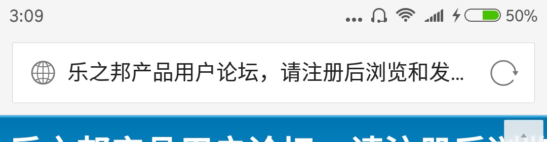

奇怪了。。。06p还可以给手机充电。。。
帖子 由 dwg0207 » 07 7月 2017, 03:13
测试了好几次,手机otg,然后外接电源。
再播放的过程中拔掉手机那端,然后再接上,手机就变成了充电状态。
但是声卡照常工作!
充电是真的也在充!就是很慢!
怎么会反过来给手机充电去了?
会不会把我的乐之邦烧了?

帖子 由 客服六号 » 07 7月 2017, 07:23
有些手机检测到otg状态,但是又检测到设备上已经有供电,不需要再供电,就会关闭otg的电压输出,反而用设备供电给自己充电,这在USB规范中是允许的。我们实测,发现一加等手机确实会这样。
这个不会烧,放心用。06 PLUS的数据供电口有限流保护和反向保护的,即便是反向给手机充电,这个电流也特别的小。

dwg0207 写了: ↑
07 7月 2017, 03:13
但是声卡照常工作!
充电是真的也在充!就是很慢!
怎么会反过来给手机充电去了?
会不会把我的乐之邦烧了?
小米?
dwg0207
帖子: 16
注册时间: 28 6月 2017, 10:31
Re: 奇怪了。。。06p还可以给手机充电。。。
帖子 由 dwg0207 » 07 7月 2017, 10:35
对,小米6
哈哈那我就这么用了,完全外接用电,不必担心手机肾虚!
