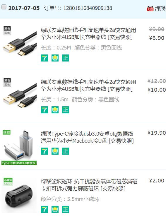

6号,你们还定做带屏蔽的otg线吗?定的话,我等等。
不定了,淘宝这12元的太有杀伤力了,还包邮啊

哈哈!如果一个磁环解决掉低躁,就要秒台机了
