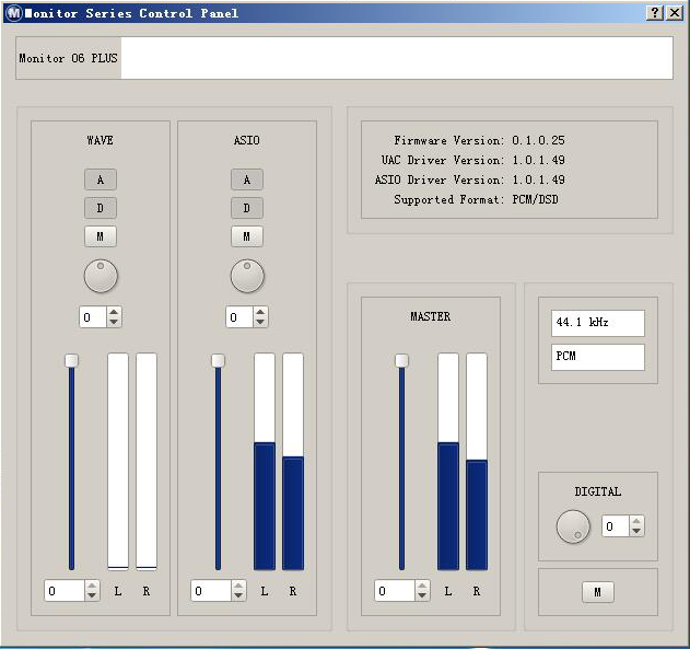

大家等等,我已经在调查这个事情了。
应该就是固件版本的问题,我目前看到有3个版本的固件了。
Re: 关于06 plus驱动及DSD播放说明
帖子 由 fda80 » 03 7月 2017, 15:59
03 7月 2017, 15:53
大家等等,我已经在调查这个事情了。
我和楼主的情况稍有不同的,我基本上DSD64已经出问题了,但是有时还是可以听半小时以上才出问题的
帖子 由 客服六号 » 03 7月 2017, 16:01
有新的固件,大家稍等。

fda80 写了: ↑
03 7月 2017, 15:32
mh753189 写了: ↑
03 7月 2017, 15:25
03 7月 2017, 12:20
亲,你帮我截一下图,看看你的06PLUS的固件版本号。
是这个版本的,六号
我的版本也是,你并不孤单
所以,现在唯一的办法走WASAPI通道,音质一样的

mh753189 写了: ↑
03 7月 2017, 15:25
03 7月 2017, 12:20
是这个版本的,六号
昨天收到货了,折腾了半天遇到同样的问题,也跟你是一样的固件,悲催……
期待固件更新修复BUG
