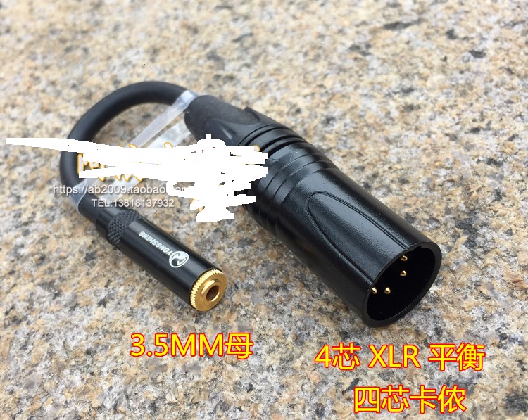

这样稍有失落,因为耳机和音箱不能同时接上了切换要插拔,在某宝上找到四芯卡侬公转3.5母,加上预订送的线不知道可不可以用?
