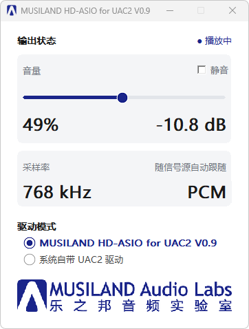

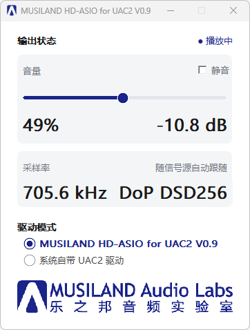

7、已经实测实现768kHz PCM和DSD256播放(Monitor 06 Mark3上实测,Monitor 06 Mark3 的 768kHz/DSD256 固件近期发布)。
首发V0.9测试版,欢迎大家踊跃提供各种使用上的问题或建议,我们会积极修正问题、向更好迭代。

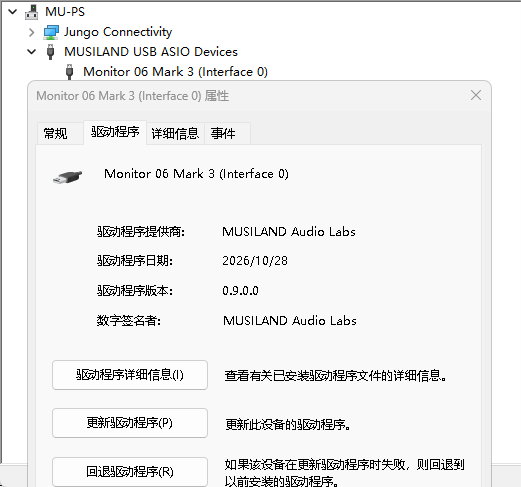

实测图如下:
