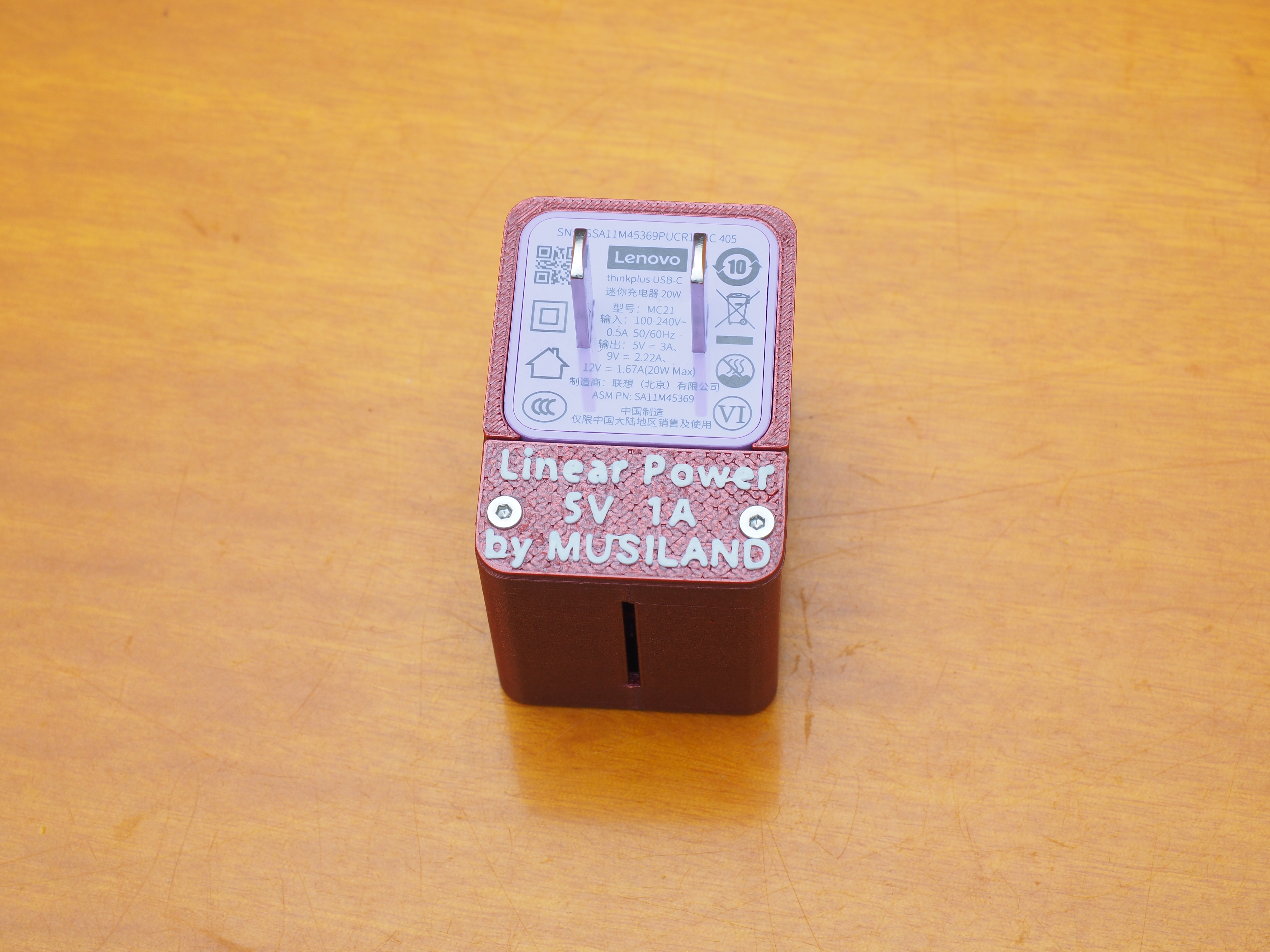

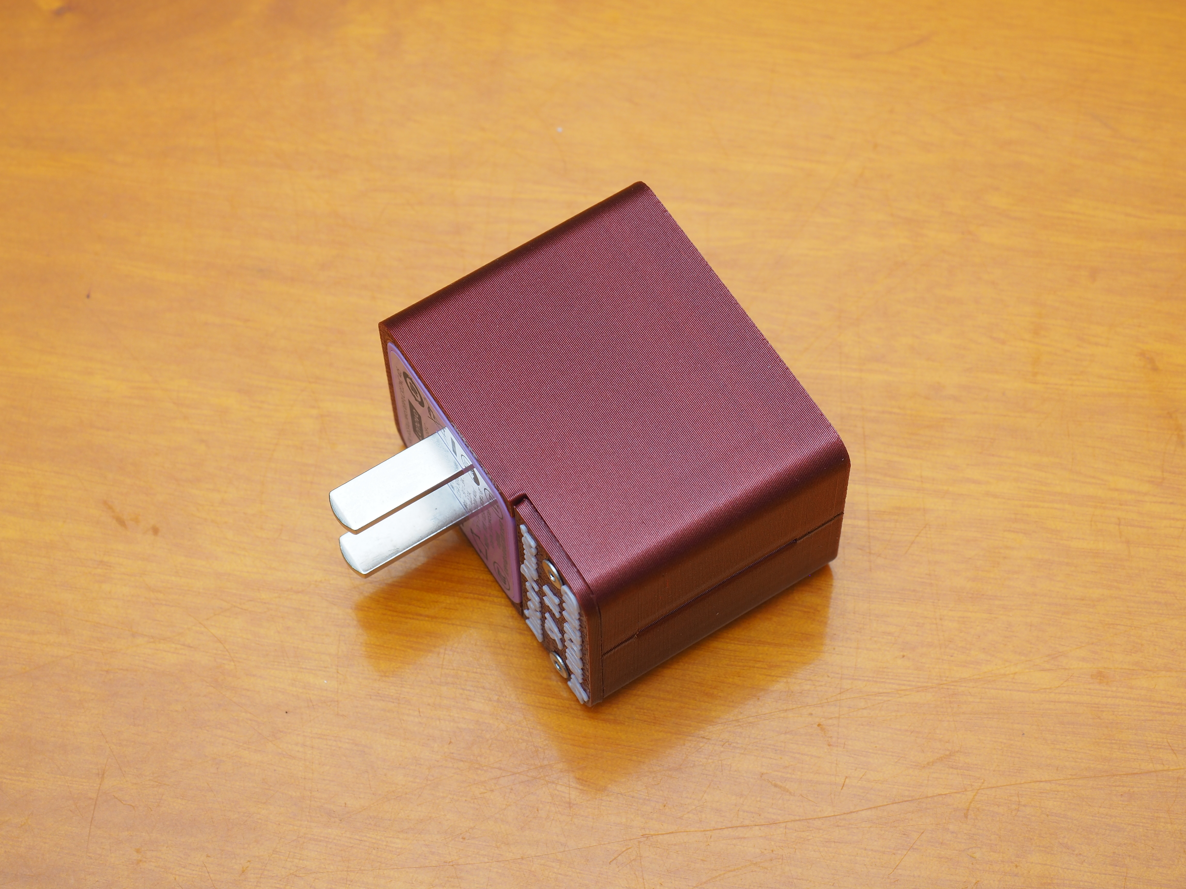

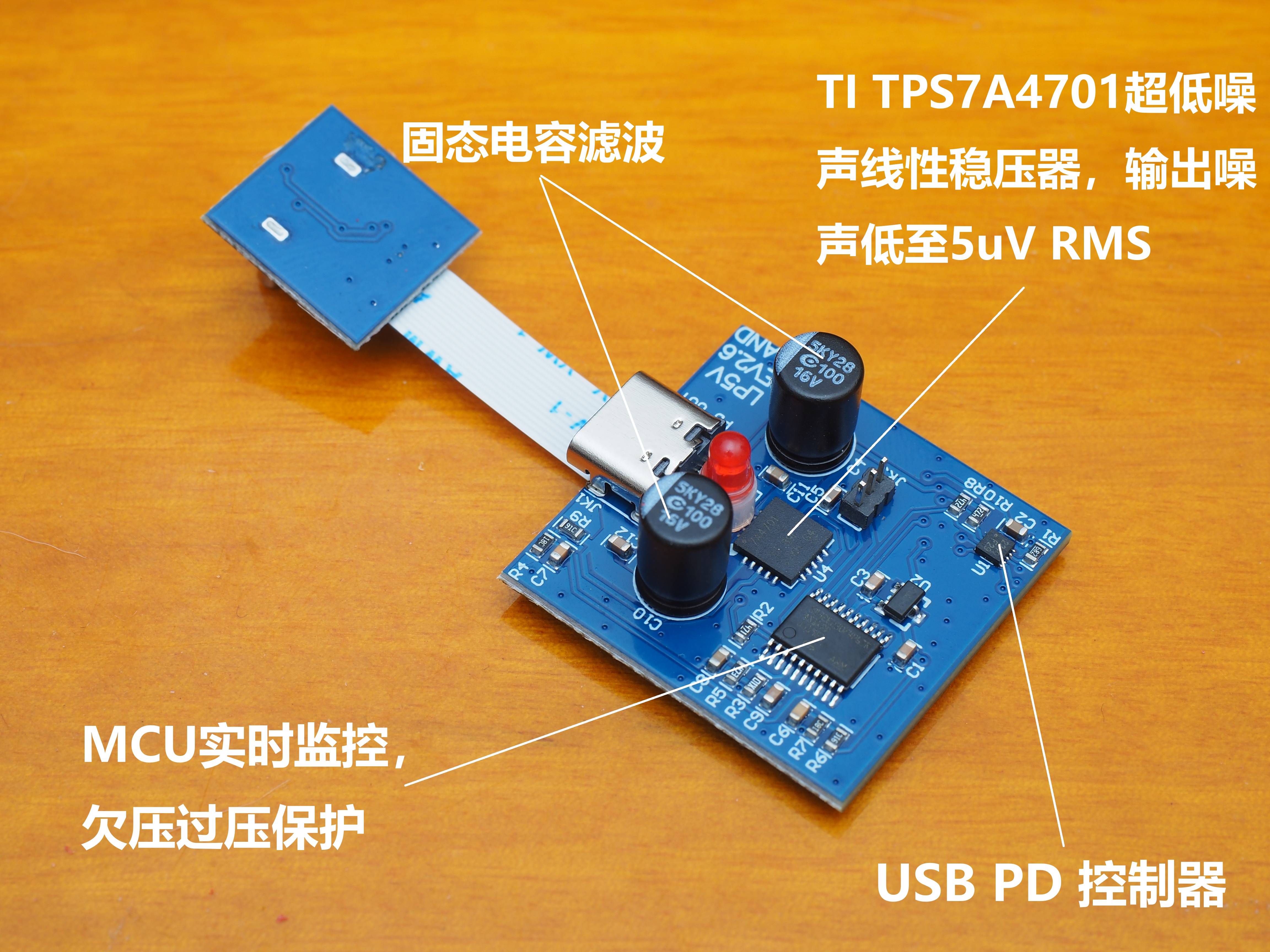

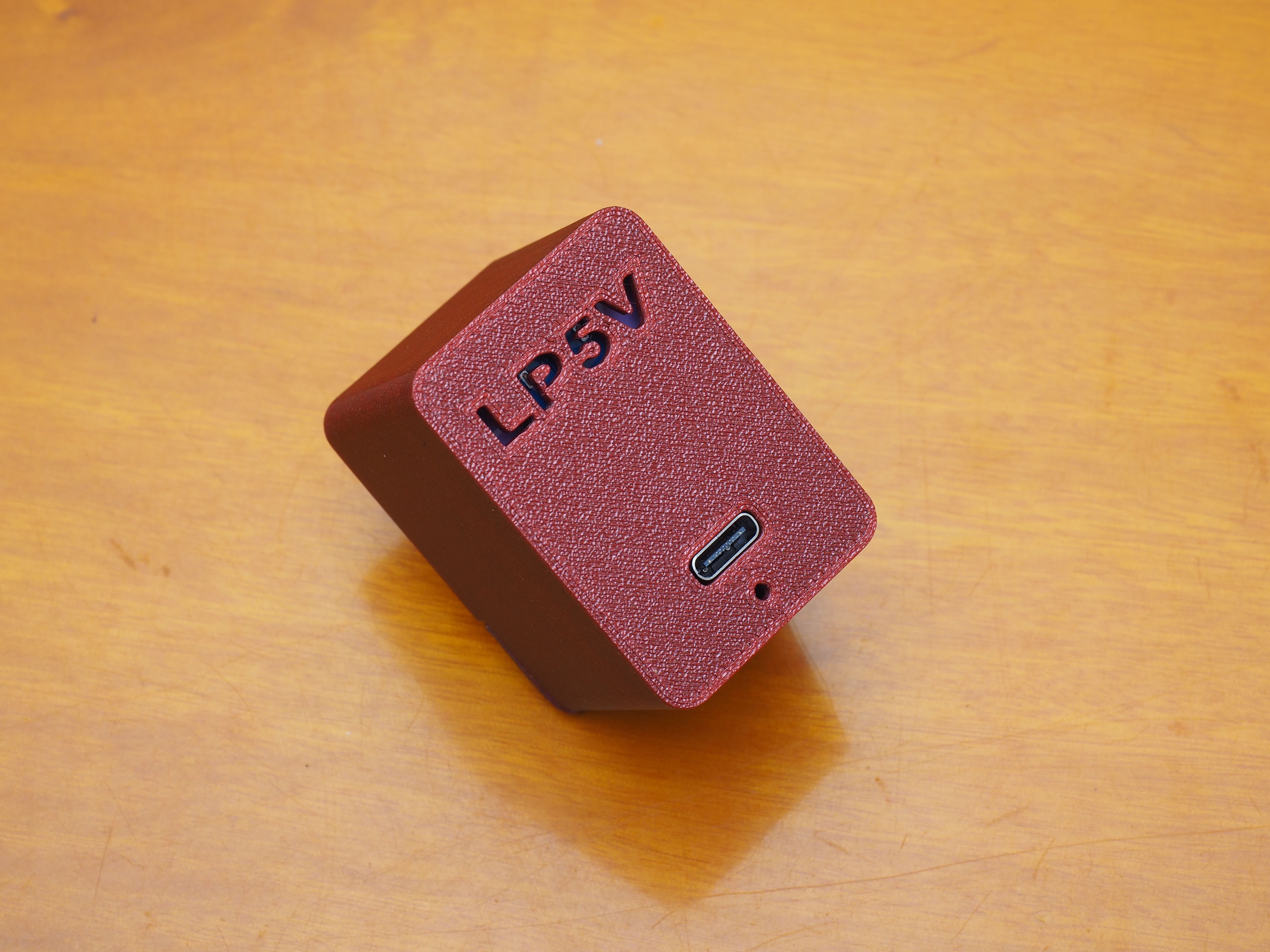

LP5V超低噪声线性电源是应用户要求,专门配套乐之邦USB声卡进行外置供电的线性电源,LP5V超低噪声线性电源参数如下:
1、标准USB-C接口输出,额定输出功率5W(5V/1000mA)。
2、使用联想 thinkplus 20W PD 充电头提供市电到直流电压转换。
3、使用TI的 TPS7A4701 进行超低噪声线性稳压输出,输出噪声低至变态级的 5uV RMS。
4、独立的PD控制芯片,用来控制和提供完备的 USB PD 协议。
5、独立主控MCU,实时监测PD充电头输出电压、LP5V输出电压,并控制PD充电头和线性稳压芯片,提供过压、欠压保护。
6、LED灯进行指示,欠压、过压时输出关断、LED灯灭。电压不稳定时,LED灯闪烁。
7、固态电容进行滤波、抑制噪声。
8、整机完备的EMI干扰隔离及防干扰。
9、整机完备的短路、过流、过热、过压、欠压保护。
10、3D打印,易更换的外壳,可随时更换全新外壳,历久弥新。
LP5V超低噪声线性电源,可以适配乐之邦已经上市的数字时代3(供电需求5V/150mA)和Monitor 06 Mark 3(供电需求 5V/500mA)使用。也可以搭配乐之邦未来的USB声卡产品,或者其他品牌的小功率USB声卡使用,提供超低噪声的电源供应。

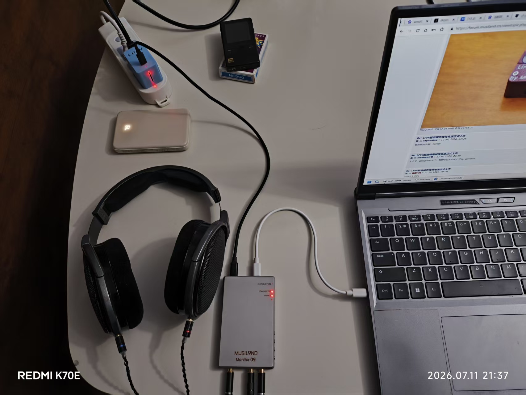

用在monitor 09上了:我用type C转micro usb线给09供电,09连电脑的的数据线被我剥开剪短了电源线确保供电由LP5V提供。比起充电宝的供电听感变化不小,平衡推H650,第一,声音纯净了一丢丢,然后低频收了一丢丢,也许我的充电宝比较垃圾,总之非常满意 :D
