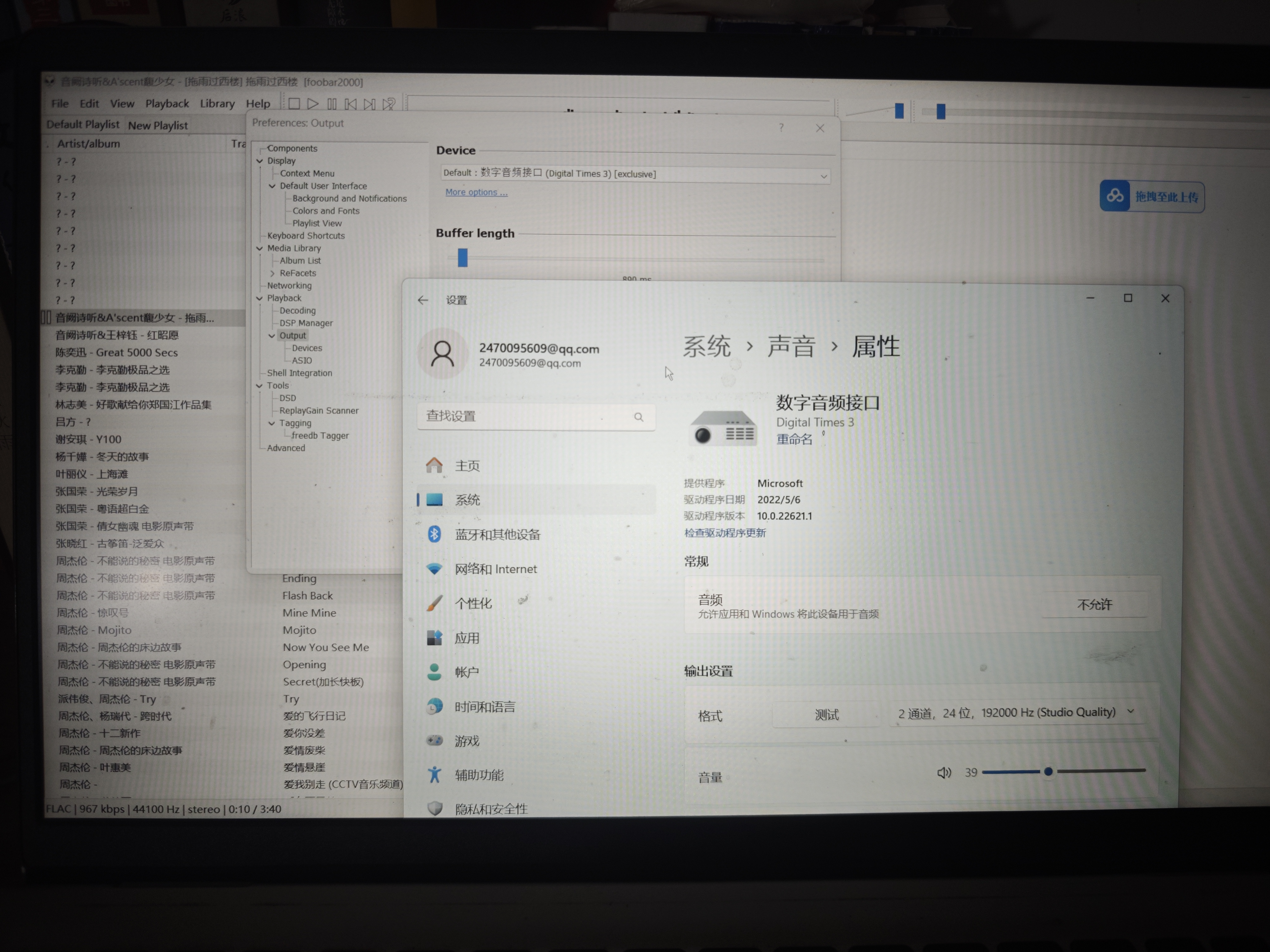

1. 乐之邦03 plus是有专属的驱动,确实抗造一点,光线口输出192khz以上,会使音响失声,但是直接切换播放低于192khz的音频后就恢复正常,目前多少次基本都能恢复。
看数字3的光纤输出(包括同轴输出,因为是一样的输出标准)参照03plus光纤口输出,这方面还有代码(或者硬件)完善的空间没,失声后,也能切换低音质恢复正常就更好了,不然重启比较麻烦。
2. 有两种失声特点:
(1)主动失声。usb模式下,光线口主动输出一个超过24位,192khz的音频时就会使数字音响(最高192khz的能力)失声,且不重启电脑,数字3就不能恢复正常发声。这点昨晚foorbar 2000的dsd硬解 dsd64 192+++khz音源的实验已经验证了。在foorbar2000上比较常见。失声情况下,音响和数组3的蓝牙模式都是正常的,可以单独使用音响,或者使用蓝牙+音响,音响都能发声。
(2)被动失声。usb模式下,我一般早上打开网易云播放器(一次只会用一个播放器,不会同时打开第二个播放器),在线听歌,我有网易云会员,听歌会员的音质(默认是无损,属于正常设置,大部分人的常规使用),因为每首歌的音质不一样,当前首歌曲可能是高的(hires 24位,192kzh),下一首可能没有这么高(16位,48khz 无损),或者当前是低音质,下一首是高音质的,听一会歌曲,它自动切换下一首歌曲时,数字3就有可能失声。个人猜想:会不会是面对不同音质输出的音乐,数字3的光纤(同轴如果是一样输出线路也包括进来)口目前可能会输出一个与电脑右下角输出设置(24位 96khz或者24位192khz)不匹配的或者没对齐的音质或者高于192khz的,从而使音响不能发声,且不重启就不能恢复。 这里面的原因包括时钟信号处理,音质匹配代码等可能原因。
有个题外现象:电脑右下角设置为24位176400hz,24位88200hz等不是44.1khz,48khz,96khz,192khz常用的频率时,有时音响也是不能发声的。怕上面的第2点(2)里面,网易云播放器自动切换下一首歌曲不同音质时,数字3光纤口可能产生一个不常用的频率或者直接丢失信息,从而产生音响失声。
以上可供工程师参考,摸清才能搞好,或者粉丝才能使用中先避免。希望产品不断升级,产品越来越多!
今天早上,我用网易云音乐,foorbar2000都没有遇到失音的问题。可能是白天比较忙,用的时间短。
今天晚上从10点开始到现在晚上11点09分,我用的是foorbar2000 v2.1【x64】版本,播放的flac歌曲,1000kbps左右,11点09分突然失声了,它自己依次切换下一首一首歌播放的,因为我在泡脚30分钟以上,治疗脚上问题,一直没站起来,坐着听歌。
电脑右下角设置是数字3,24位192khz,foorbar2000输出是选的default,数字3独占exclusive,难道是播放久一点了?它就可能出现会失音,现在选任何其他歌曲都没有声音。晚上也没有打开其他播放器,只用的foorbar一个软件,这个笔记本电脑基本专门放歌听,Windows11 家庭中文版,正版系统。
失声后我的措施是,关比foorbar2000,再看看电脑进程有没有其他音乐软件,或者foorbar2000,都杀死掉,没有发现任何音乐进程(今天想着遇到失音情况,看看有没有非重启的解决失音的方式,来了兴致,就开始上述新的操作试一试)。重新打开foorbar2000,也不能播放任何音乐,设置foorbar其他输出模式不独占,等模式也不能发声。
关比foorbar2000,打开网易云音乐试试,网易云音乐也是失声的。
回想起来,跟我第一次发帖一样,就是网易云播放几首歌后,突然不知道哪首歌没声音,就一直不能发声了。这次是foorbar2000。
建议工程师和6哥,拉长播放时间试试,我没有解码器,都是数字3usb模式+光纤+s2000mkiii的光纤口。

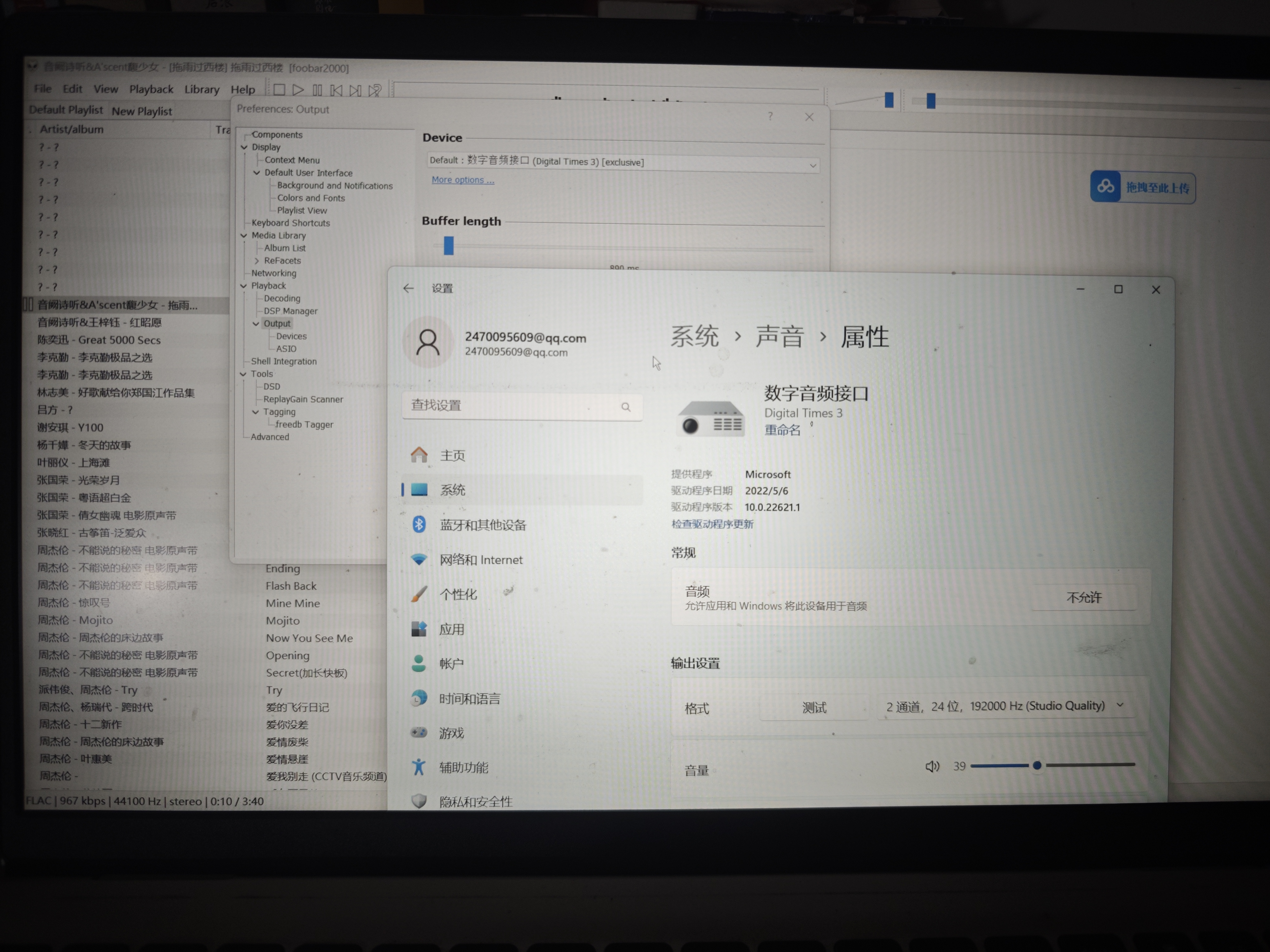

附件附上我拍的图片,所有的设置,供参考。
失声前和失声时的设置,我特意打开确认1
失声前和失声时的设置,我特意打开确认2,跟1是同一张,我怕没拍清。
