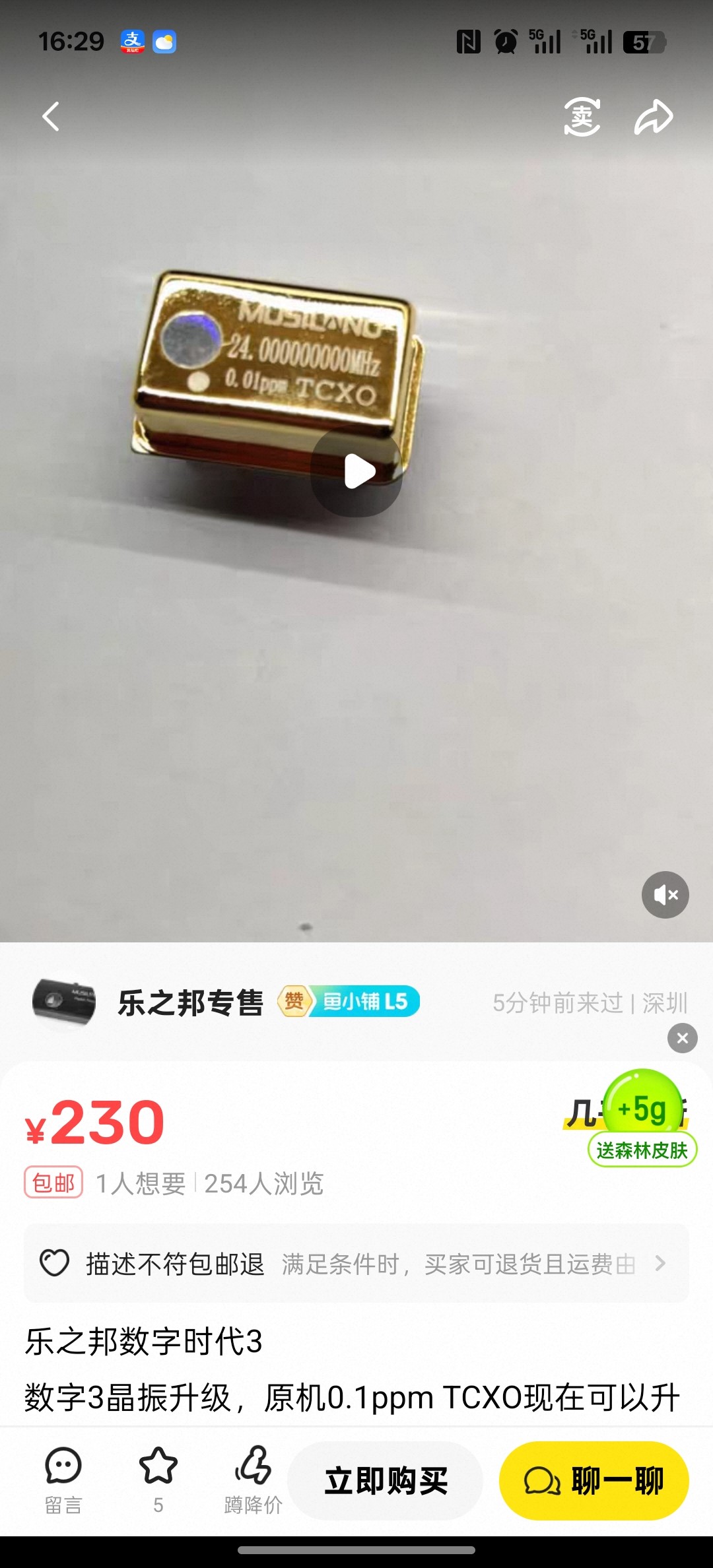

咸鱼上有升级数字3配件时钟晶振什么的,又怕在他那买了新产品被搞坏,只认可官方,还没买。我属于又菜又爱玩的那种。
等看看研发部门那边,升级晶振的难度以及可行性。想买个数3稍微高点或者高规格的,贵点也可。我想大家看了台湾朋友的评测好效果,高手和小白对时钟升级的数3产品也很感兴趣。

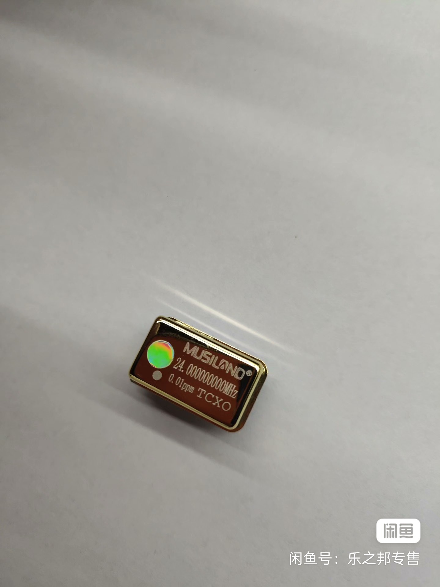

现在就有个疑问了,闲鱼上的“乐之邦专卖售”提供的晶振升级服务,晶振上印了乐之邦的商标,就会让很多不了解的烧友认为这就是官方提供的服务,
根据客服六号这边的回复,那这个店家实际上已经侵权了?
升级晶振页面截图
晶振照片
