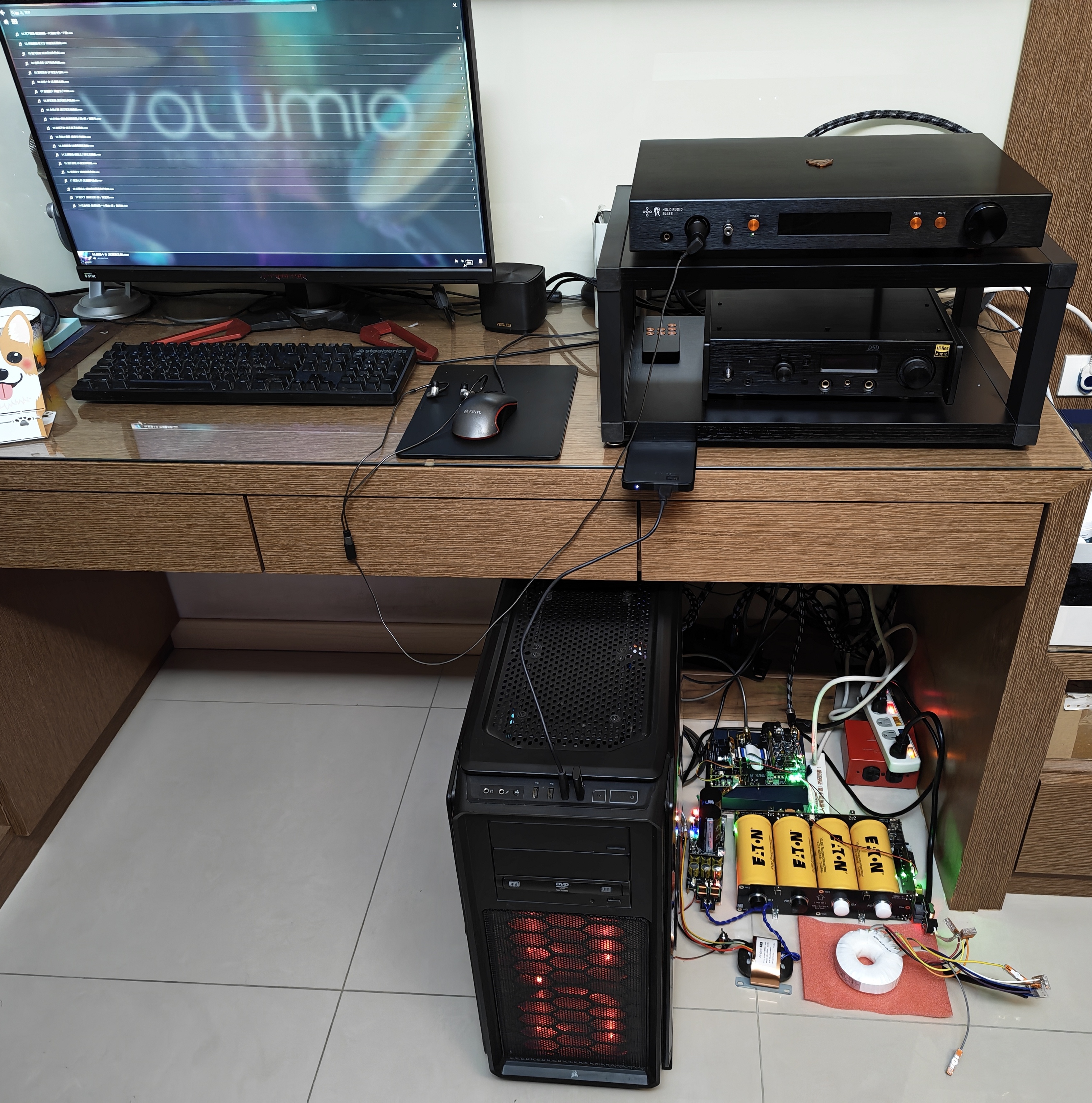

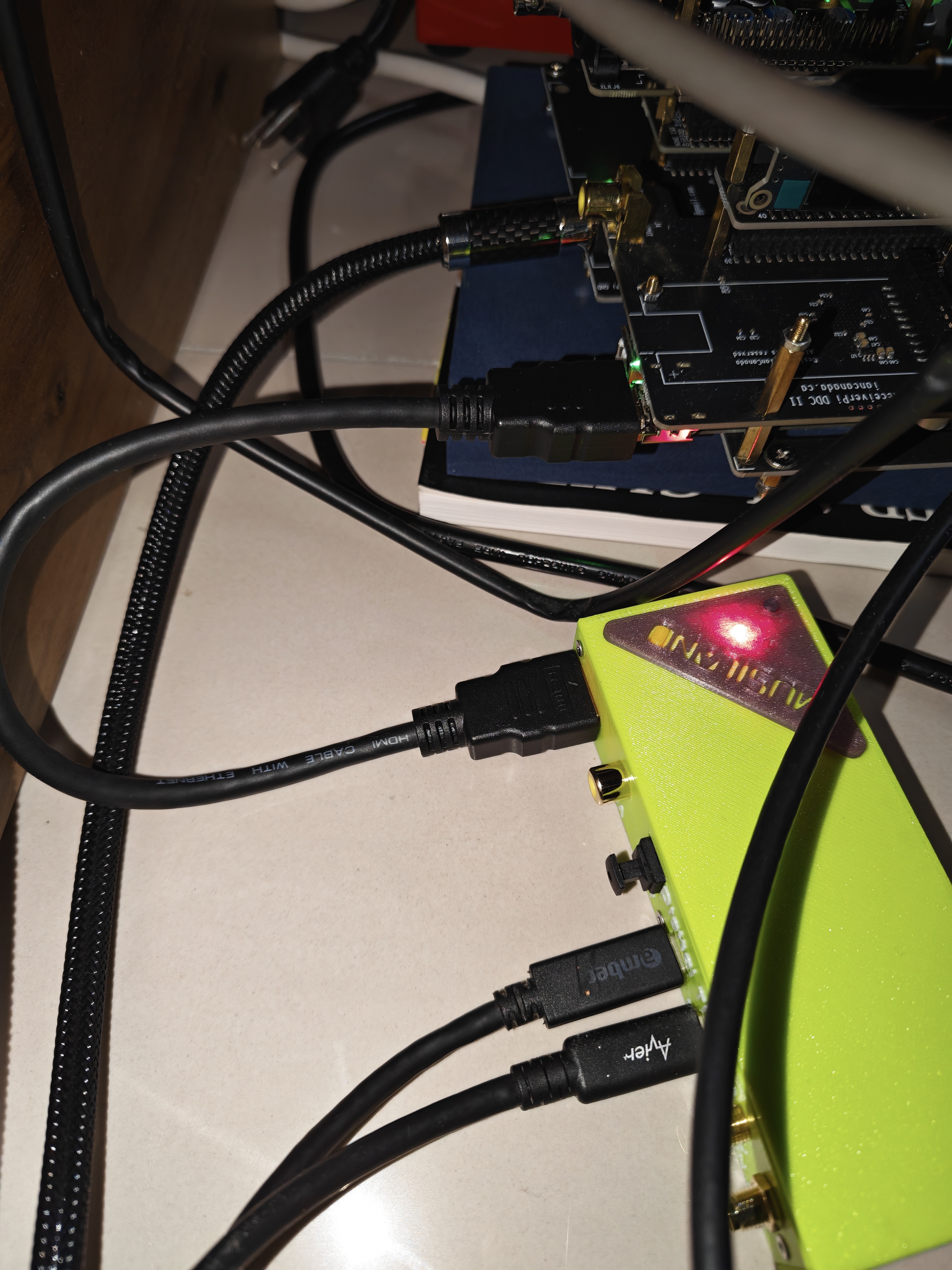

關於時鐘的問題,我先說一下我的系統配置
訊源是PC,系統是Audiolinux+lms+mpd(播放前載入ram)
不管是數字時代2或數字時代3,我覺得最重要的地方在於你們獨特的USB晶片,這是你們可能連自己都不知道的獨家優勢。
應該是全力發展這點,坦白說光是你們的USB轉同軸或i2s的技術放進任何一個10萬元人民幣的USB DAC,都能極大幅度提升該DAC的性能,原因是市面上xmos或amanero 方案太爛了,所以你們必須正視自己在這方面的優勢。
因此我買數字時代3只是把你們的USB轉同軸/i2s這個關鍵技術作為前端,因為訊源只要是USB輸出就必須用你家這個技術聲音才會流暢自然、寬鬆延伸好。
但時鐘跟電源設計有極大改進空間。
時鐘我目前使用iancanada的Q7III FIFO,然後上面有兩顆SC Pure 就是SC cut晶振,一顆就要人民幣1000以上了,有兩種頻率分別對應44.1k跟48k以及這兩個頻率的倍頻。
SC pure 由於物理特性,所以對於電源要求很高,且內部似乎有什麼應力,以至於聲音在剛開始的時候雖細節多,但聽起來偏乾。
本來買iancanada 的產品是為了解決前端訊源的差異,但似乎只能做到重整訊號,即使排除了電磁干擾比如用光纖傳輸仍然可以聽出差異。
所以目前測試下來最好的辦法是:
訊源->數字時代3 DDC->iancanada ddc(接收i2s/同軸或光纖或amanero usb)->iancanada FIFO+SC Pure 晶振->傳輸同軸到DAC->耳機擴大機
也就是前端經過越多道DDC,最好是帶有高階時鐘,越能把訊源的訊號整形得越好。
再來是iancanada 那邊有很多可以參考學習的地方,比如電源系統。
他的做法是設計用光控制的電路板,然後設計均衡版使用汽車用的超級電容2.7/3V 高達3000F的版本,採二串二並用於供電5V或3.3V的系統,並使用汽車保險絲,內阻非常低,可以保證電力純淨而且動態跟暫態極快。
超級電容控制板會跟他的套件連動,當音樂的播放的時候,超級電容會自動斷開市電,在保證電壓足夠的情況下單獨對設備供電。
萬一超級電容電壓不夠需要充電了,此時播放仍不會中斷,會變成邊充邊播放的模式。
由於ddc 跟fifo各自的耗電並不高,所以連續播放一兩個小時才自動充電是可能的。
這套方案優於電池組,因為電池是化學反應,內阻還是高一點。且壽命電池也遠遠不如超級電容。
當然如果能基於超級電容的技術來並聯以及串聯組成大陣列的電源系統,根據計算比如300W-1500W計算可以連續供電給設備端超過兩小時的話,甚至可以做成直流逆變成交流的完全斷開市電系統。
變成一個完全獨立在電網外的模擬電池的超級電容系統。
我明白樂之邦可能沒有太多資本購買其他產品來進行測試,但我只能說有些東西真的值得你們深深思考跟參考。
最起碼,發揮你們超乎想像的USB DDC技術。
目前數字時代3作為前端,不曉得是什麼原因,雖然細節變多了,但總覺得聲音乾、暖了點。在這方面甚至不如數字時代2。不過低頻量感驚人,超越數字時代2很多,中頻有點凸出,我使用30cm hdmi線測試。
通常這種乾跟暖的聽感是前端訊源傳過來的電磁污染造成,可是光纖輸出我測試過聲音細節跟高低頻延伸又不如i2s,希望團隊能在這方面下功夫,最好是設計超級電容電源系統。
系統展示1
系統展示2
