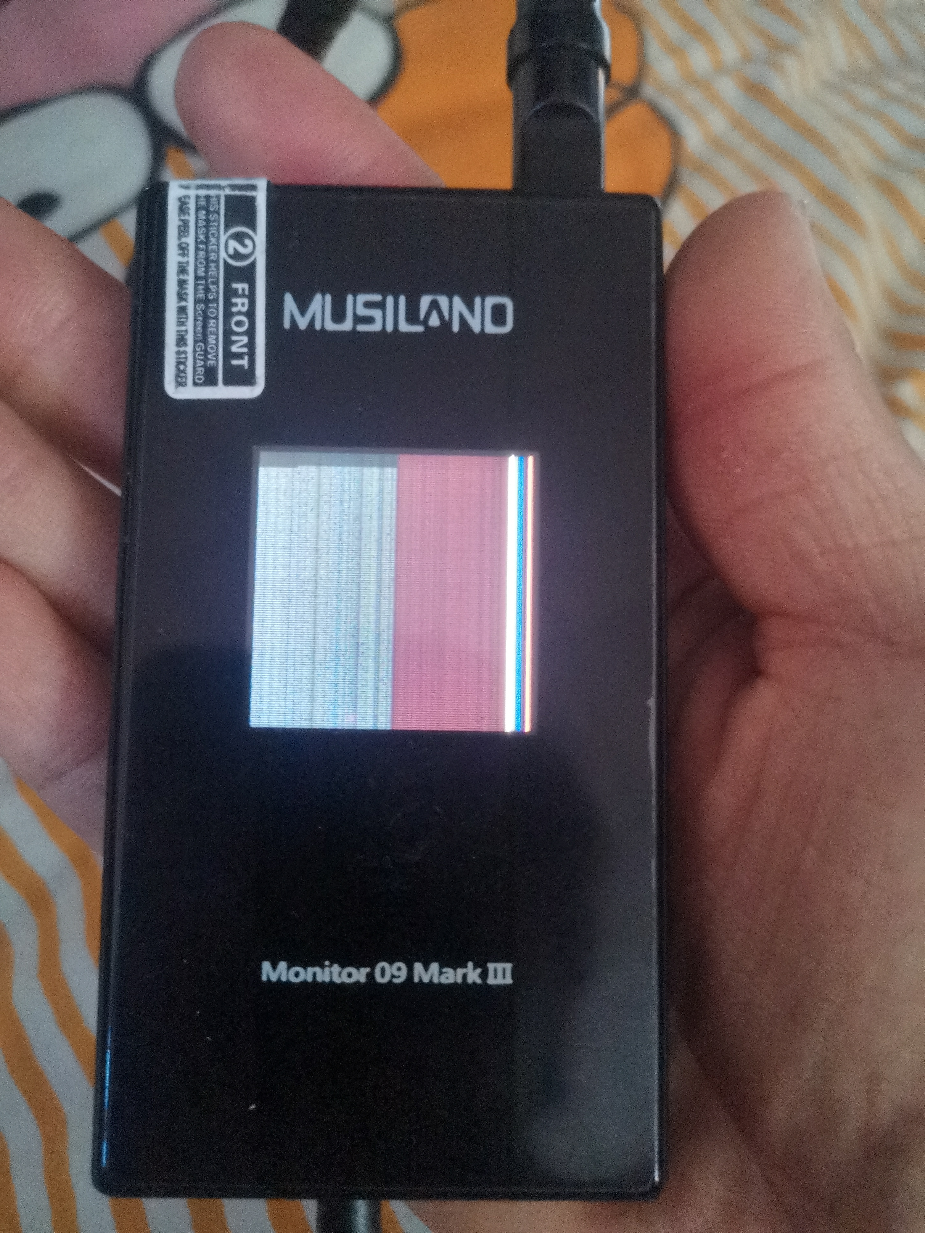

不知怎么回事花屏了

第一次连电脑显示设备所需电流过大不能用
,现在还是花屏但是能听歌
帖子 由 客服六号 » 26 5月 2022, 10:19
复古风就 写了: ↑
25 5月 2022, 22:00
第一次连电脑显示设备所需电流过大不能用
,现在还是花屏但是能听歌
充电电流超过1A的,电脑USB的标准是900mA,不过现在的电脑都有专门的充电口。而且,我测试过99%的电脑,只限流,不会提示电流过大。
你的电脑提示了,只要能用,你就不用管了,不影响任何。你接个手机充电,比这个电流更大。
屏幕的问题,微信登记返厂吧。

还有屏坏前是AMP模式,现在开机启动完时没有卡哒一下的声音了正常吗
