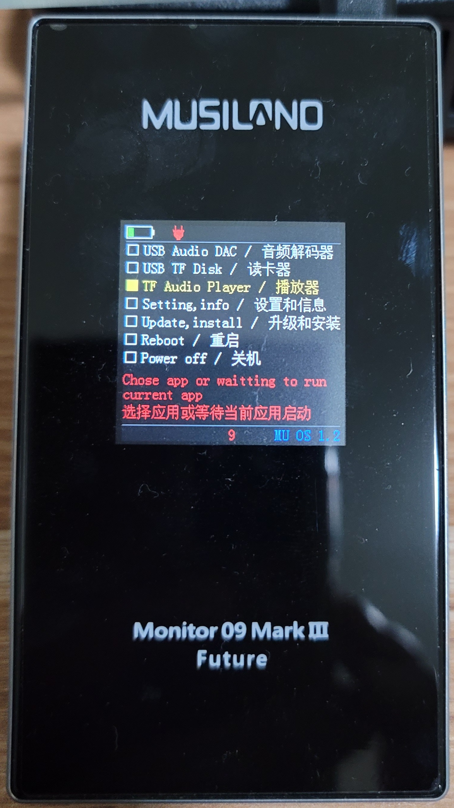

请教六号及各位坛友。我的09 mk3 f听歌时突然自己停止,以为没电了,就关机没理了。后面再开机准备冲电时,显示有一格红色电量,且一直卡开机菜单页面,按其它键无反应,能开关机。重刷了解码固件及系统固件也问题依旧。
你这个 MU-OS 还是 1.2,当然加载不了播放器了。你得升级到1.3。
刷 MU-OS 1.3。
刷 MU-OS 1.3。
我理解我os1.2无法用TF卡或播放器。但我重新开机,然后按上下键,选中解码器模式,按确定,然后就全部无法控制,按上下键或返回键等都没反应。
刷 MU-OS 1.3。
先刷 MU-OS 1.3,再刷 UAC 1.3,重新刷一下就好了。
昨晚试了。刷了MS-OS1.3,也刷了UAC1.3,都没用。
那就微信公众号登记返厂检测吧
