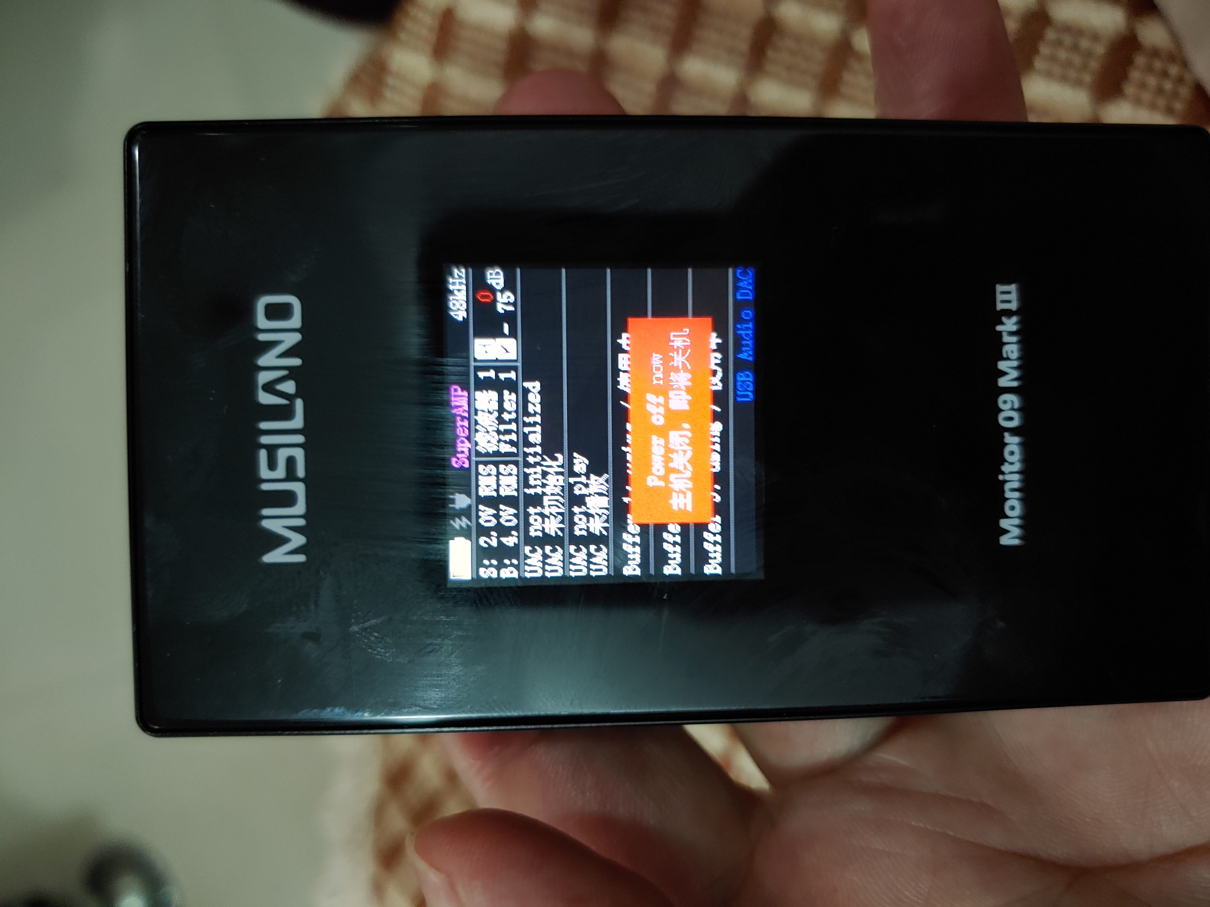

升级uac1.2后开机即自动关机,变砖了吗?

帖子 由 客服六号 » 30 9月 2021, 19:14
myxtcel 写了: ↑
30 9月 2021, 18:06
没仔细看文档啊亲,这是自动关机功能。
菜单里面可以关闭的。
