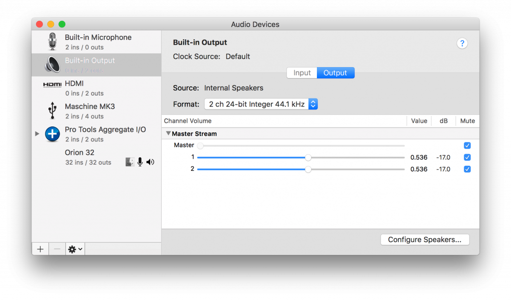

以前的旧版本mac,有个midi选项,里面可以设置输出采样率。
昨天,我为了验证你描述的问题,特意找了个mac电脑试了一下,已经没有midi选项,现在改成和windows一样的音频输出设置,里面只能选择输出设备,已经没有采样率的选择了。
所以,这样看来,要在mac os下面无损播放音乐,你可能得购买专业的,能进行采样率控制的音乐播放软件了。具体哪个软件能进行采样率控制,这个我真的无能为力了,建议去mac os相关论坛了解一下。
这个其实没有什么可奇怪的,苹果不就一向如此么,变着戏法让你花钱。

帖子 由 客服六号 » 19 6月 2021, 11:03
图是我网上找的,mac系统的采样率设置:

最新MAC OS 11.4 在启动台中找到“其他”,找到“音频midi设置”,可以手动选择当前音频设备的采样率,确实现在MAC OS系统没法自动改变采样率,就是说即便在音乐里面,苹果支持了无损和高清无损,但不同的音乐可能采样率不同,你只能自行改。

MAC OS 11.4的启动台里面,有个其他,里面有音频midi设置,可以手动改变采样率,但不能自动按照播放的文件改变,没办法目前无解。

@老六 Audio MIDI Setup 是苹果自带的设置软件,在我的MacOS 11.4里,仍然健在,设置正如你图中所说。
位置:Applications/Utilities/Audio MIDI Setup
