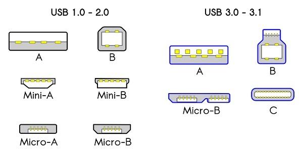

9、USB接口
USB接口目前有USB2.0、3.0、3.1等版本。USB2.0版本又分为12Mbps的全速(基本上就是USB1.1)、480Mbps的高速。USB3.0是5Gbps,USB3.1是10Gbps。速度上区分,是这几个USB版本最大的区别。另外接口上也有差异,接口分A、B、C、MINI、MICRO等,具体见下图(图片来自于网络):
USB接口根据类型,又分为主、从两种接口,电脑的USB属于主(HOST)接口,声卡等USB属于从(DEVICE)接口。手机的USB属于既能做主(当作电脑用),也能做从(当作存储设备用)的接口。主、从可以切换,但是不能同时既做主,又做从。

9、USB接口
