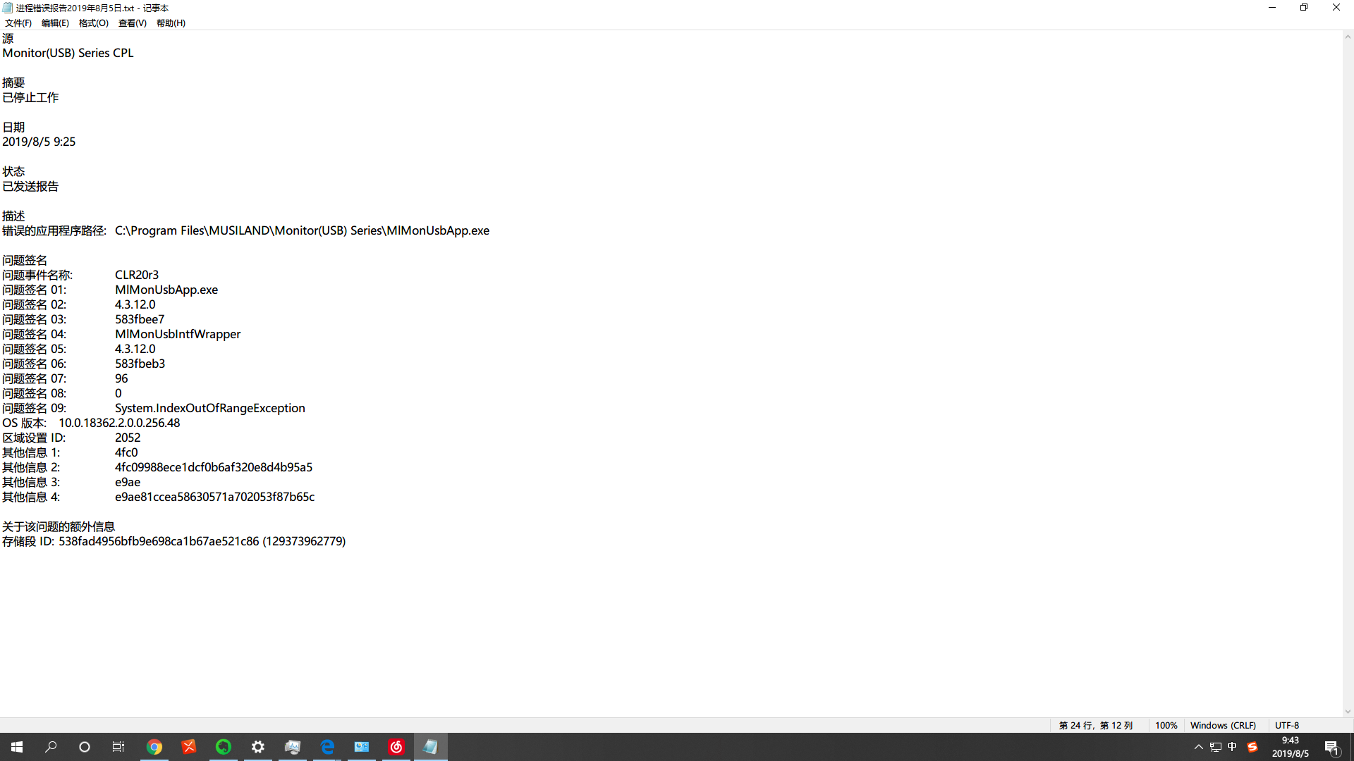

周五折腾了一下午,今天早上留意到打开客户端后没有加载进程,有window错误报告弹出:
加载到附件了

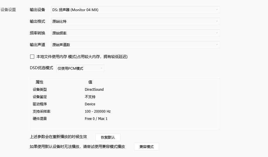

1.我刚刚卸载了4.3.12的驱动,现在用的是系统原生的驱动。
2.翻阅看到有个帖子说USB3.0不合适,切到USB 2.0
3.切换到QQ音乐播放歌曲,依然会时不时中断一下。
4.通过QQ音乐,中断后切换设置里面输出设备再切回来(例如从DS切到WASAPI,再切回DS,就能正常播放)就能继续播放
