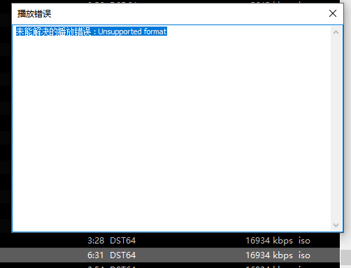

06plus是不是不支持2822400HZ 16934kbps的文件播放啊?
帖子 由 xx122511 » 28 8月 2018, 15:50
如图,这个格式的文件没办法用06plus播放,输出选择的是dsd:wasapi 事件 ,固件版本是1.1.4.58

帖子 由 客服六号 » 28 8月 2018, 19:27
声卡只是个通道,播放什么靠软件,你这个是软件不支持这种文件。
如果是foobar的话,要安装对应的解码插件。

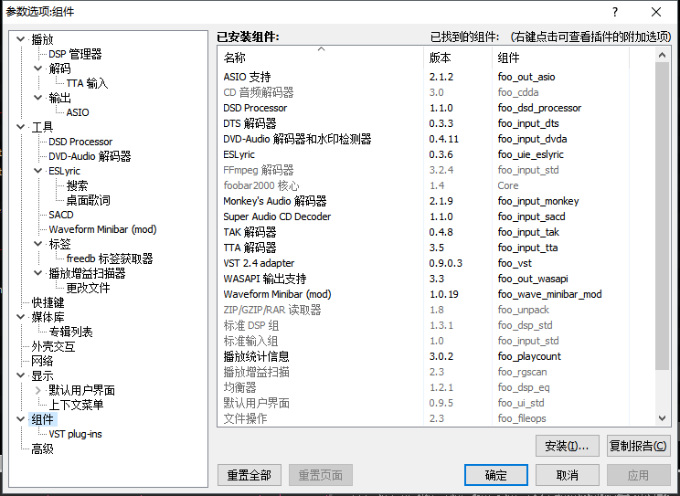

xx122511 写了: ↑
28 8月 2018, 19:48
这不是应该直接06plus硬解的么?需要foobar解码么?
foobar播放sacd、ape、flac、等等等文件都要安装插件。
你得先让foobar把dsd码流送到06plus去,你不装文件解码插件,foobar连文件都打不开。
xx122511
注册时间: 25 8月 2018, 19:26
Re: 06plus是不是不支持2822400HZ 16934kbps的文件播放啊?
帖子 由 xx122511 » 28 8月 2018, 20:21
这是我现在的插件情况,请问还需要装哪个插件啊?最好能给个下载链接 :D

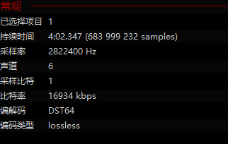

jz95
帖子: 7
注册时间: 24 8月 2016, 21:25
帖子 由 jz95 » 30 8月 2018, 09:53
你把6声道转换到2声道试试。
foobar2000建议用原版。
