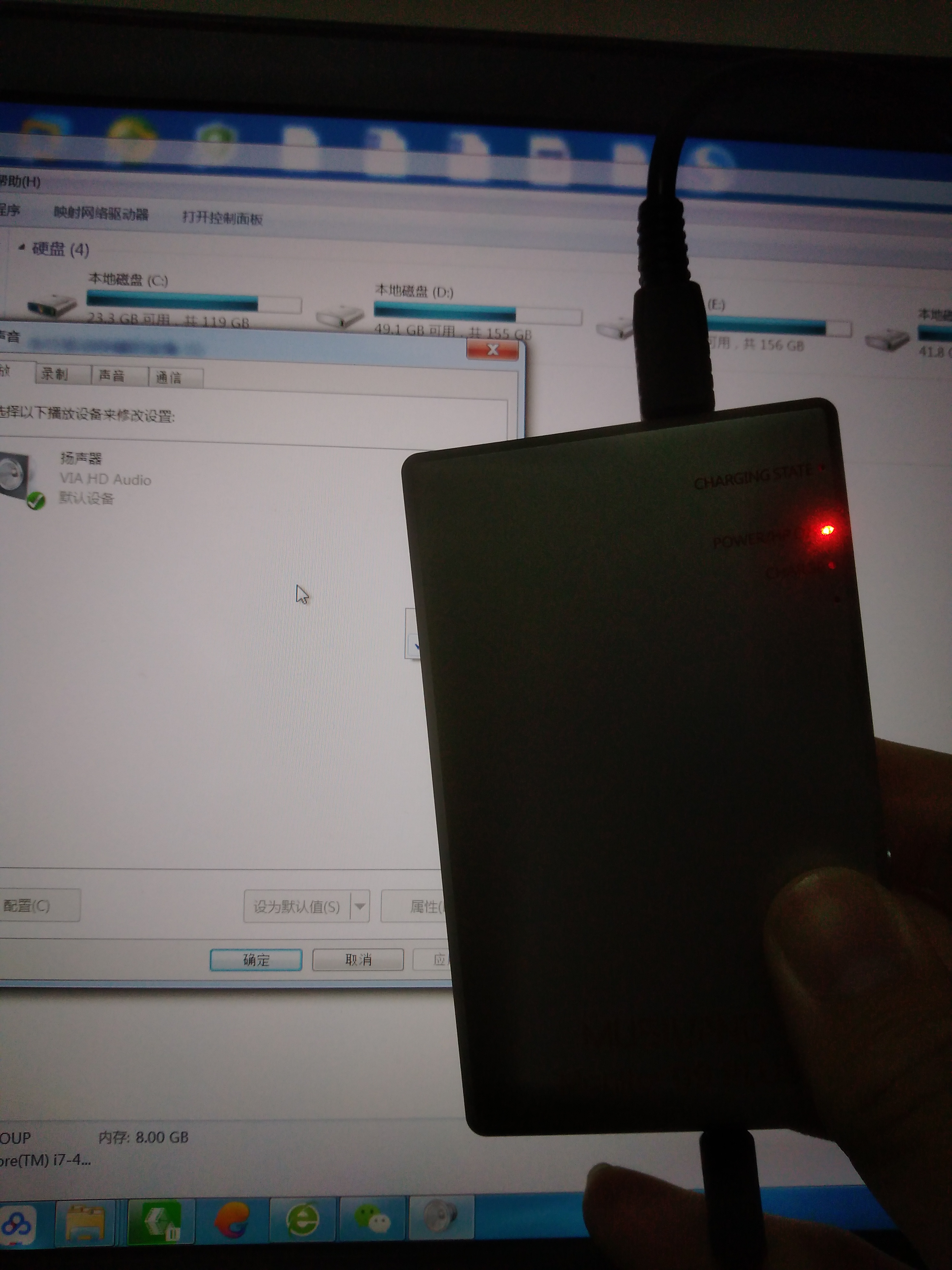

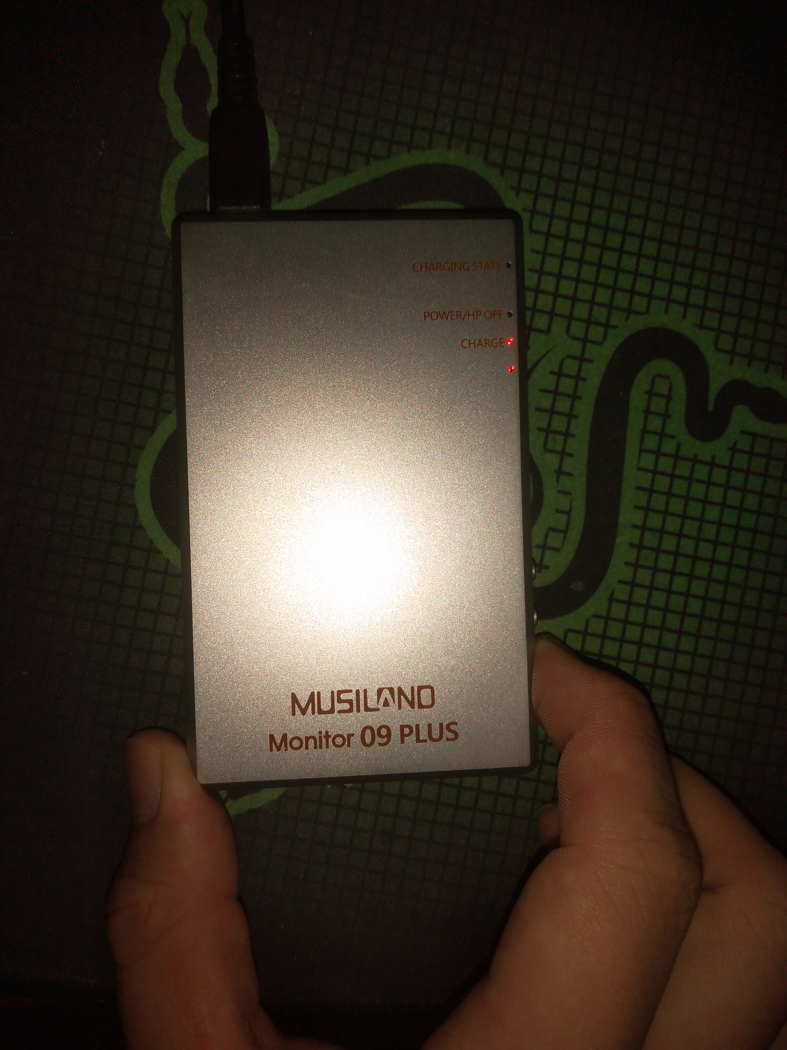

用的是原配的黑色充电线,图1是查看电量的,一直只有两格电,图2是充电图,CHARGING STATE灯不亮。
充了两小时,一直只有两格电,CHARGING灯亮,CHARGING STATE灯不亮

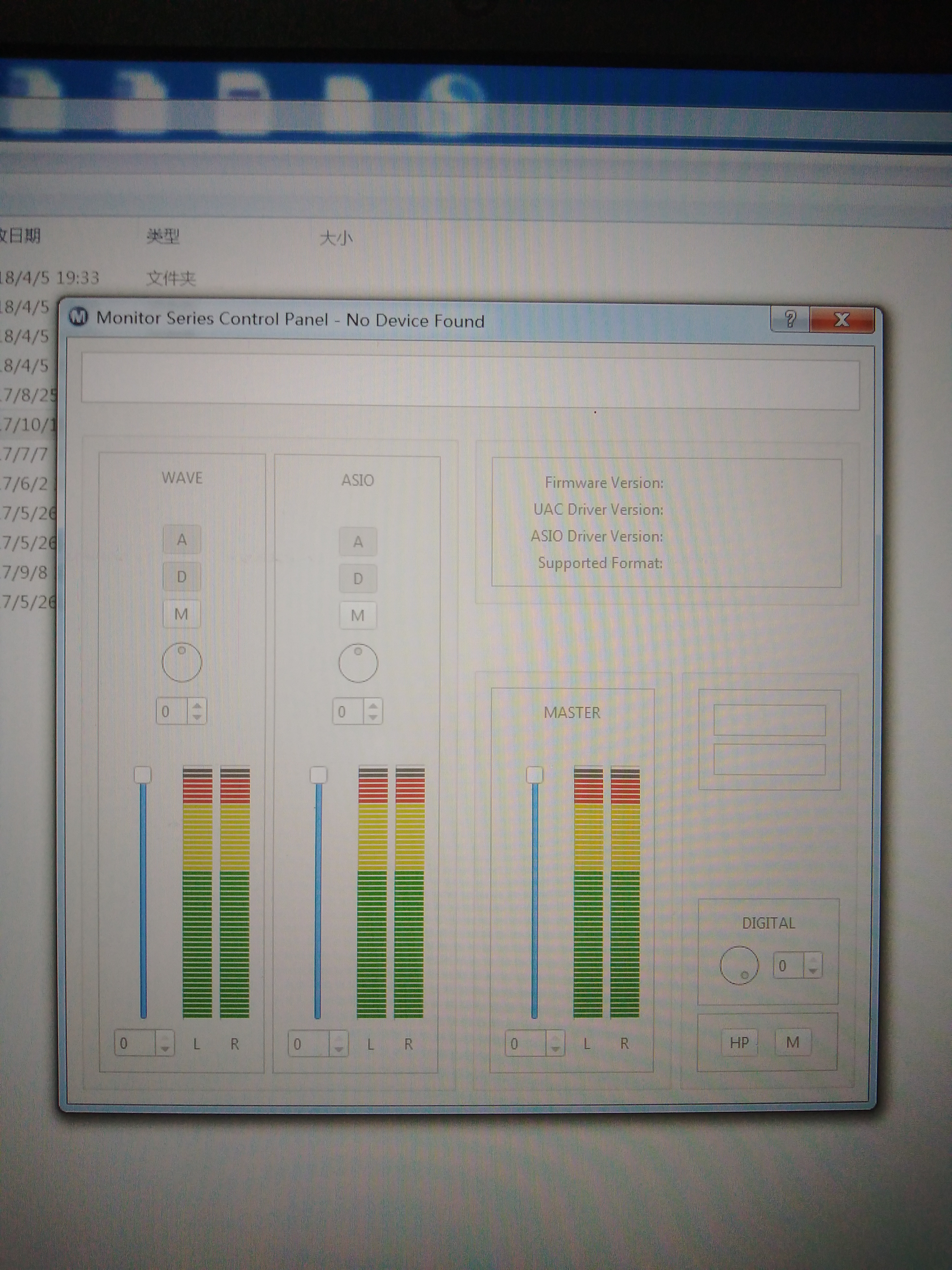

现在连电脑都连接不上了,接耳机一直发出“撘撘撘”的声音

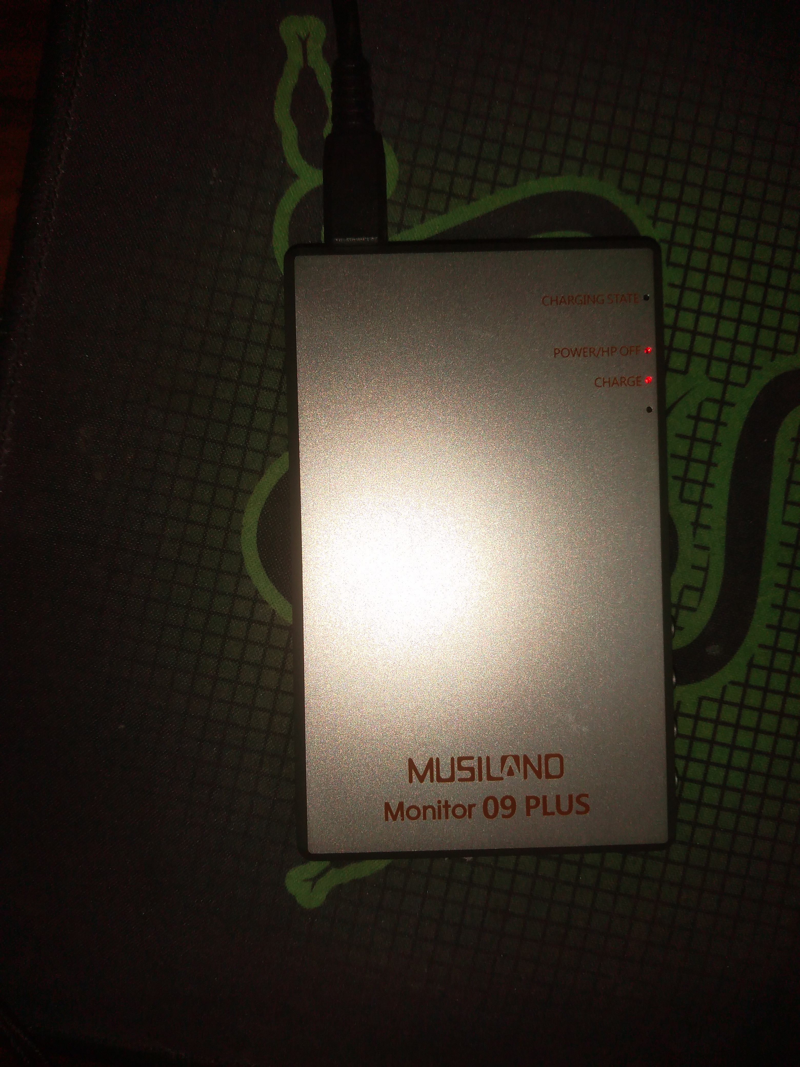

6号大神,我有个疑问,09p是不是用usb口接电脑也可以充电的?我现在仅连了usb口,charge和charge state灯都是亮的。
那就微信公众号登记返厂吧

从头看到尾看了,似乎没找到直接的说明啊。我现在的问题是,仅连接09p的usb口,不连power口的时候,可以充电吗?(点charge后,charge和state可以一起亮)
帖子: 9174
Re: 求救,6号,09p充不进电
帖子 由 客服六号 » 22 8月 2018, 21:16
4、CHARGE是是否充电的指示灯,打开充电的话常量,关闭充电的话,常灭。此灯也代表着USB供电或者电池供电指示,打开充电的话,就是USB供电(一直供电,充电充满会自停);关闭充电的话,就是电池供电。
两个USB口都可以,没区别。
