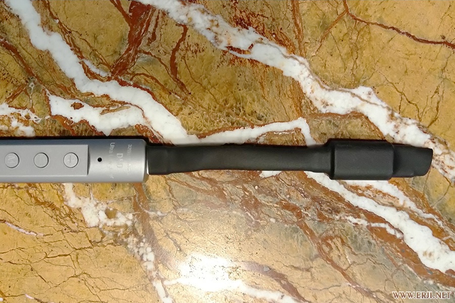

乐之邦这2条耳放线,虽然相比其他便携耳放小很多,但要随身放裤兜衣袋还是有些麻烦,尤其是MU2,线没有长,但体积还是增加了一些,更不易便携,而且type-c端的线很细,要是经常塞裤兜,很担心损坏。
于是想办法加强保护和固定。用到的就是热缩管和魔术贴。(淘宝很便宜的)

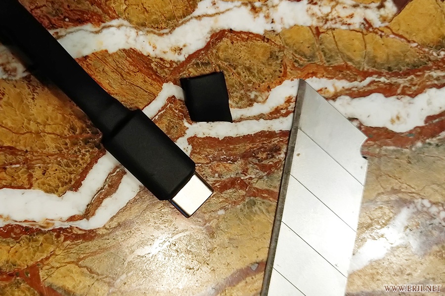

具体步骤
选择一种大小适合type-c端的热缩管套入,用电吹风加热。
用美工刀切掉多余的部分。
进一步用电吹风加热,让热缩管尽量的收缩。
套上一段更粗的热缩管

帖子 由 eelo » 27 7月 2018, 11:42

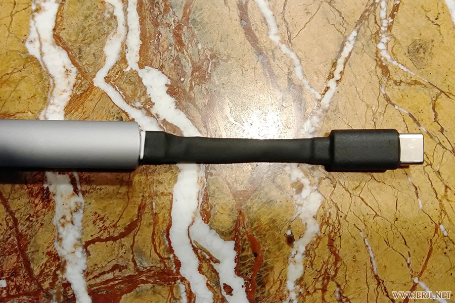

电吹风定型。
利用热缩管的定型能力,把type-c端弯180度,定型。这样线本身是弯了2个90度,而且是一直这样弯着,对线的折损降到最低,如果没有套热缩管,经常折弯,很难担心里面线折断。

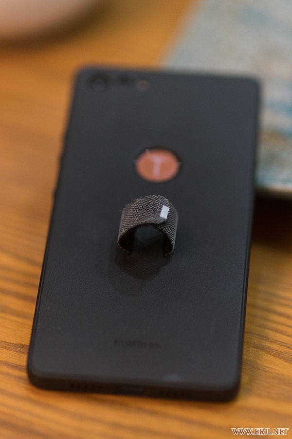

在手机套上划两道口子,穿一段魔术贴过去。
很方便就能固定MU2线

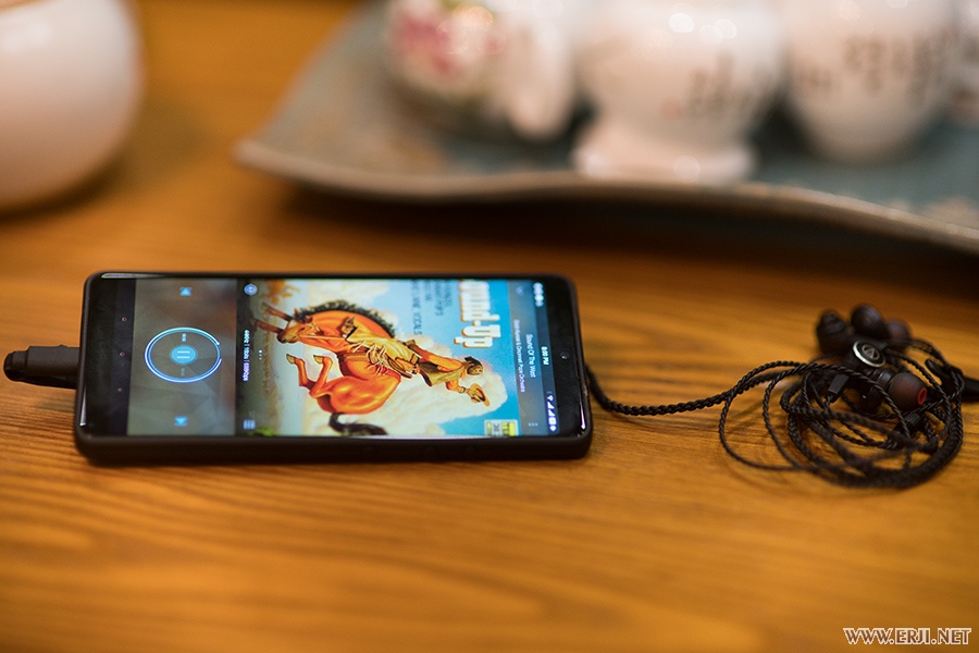

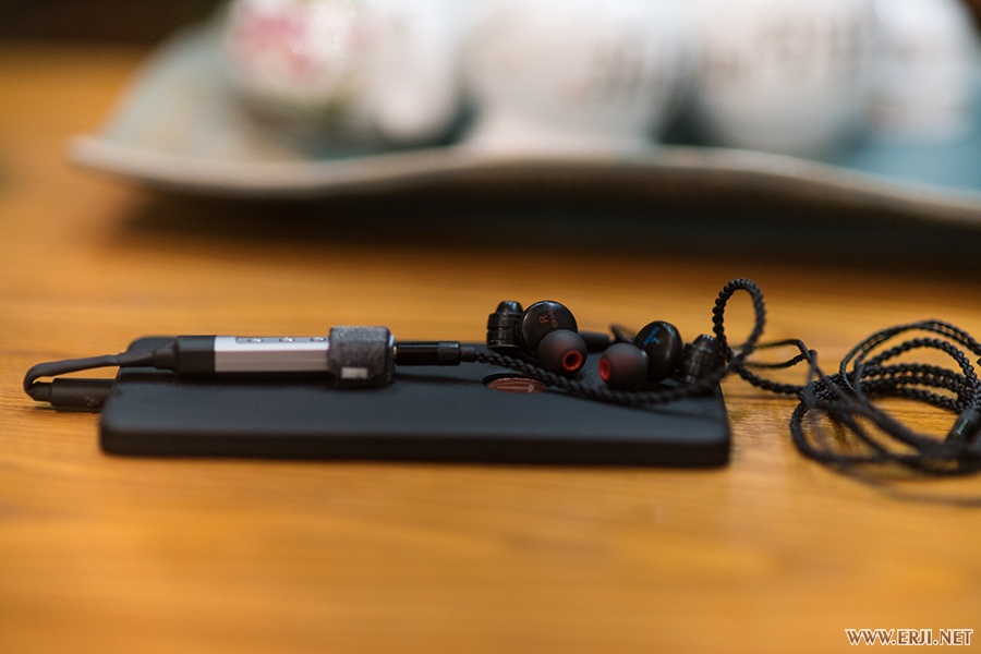

加上耳机的效果。
正面。比以前手机直插耳机都牢靠。

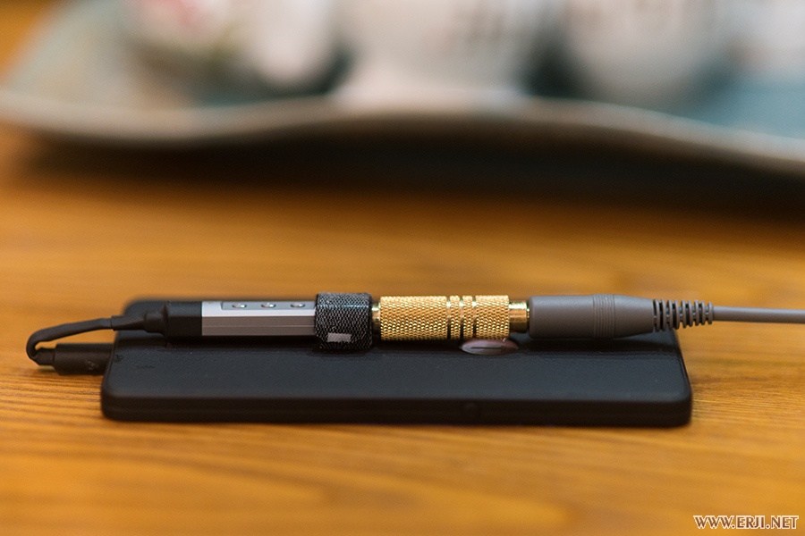

大耳机也没问题
终于可以在床上听大手办了,当然带这么大耳机出街就太夸张了。顺便夸一句,MU2推K701声音也不错。也许是现在的K701变好推了。

这个办法很好呀,我也在想用热缩管来增加中间这段的可靠度。因为我还要转接相机套件,所以两头重,中间这段太软了始终感觉不妥。可惜买的热缩管太细了,typeC口这边都穿不过去,问下楼主买的是多大尺寸的? :D :D
