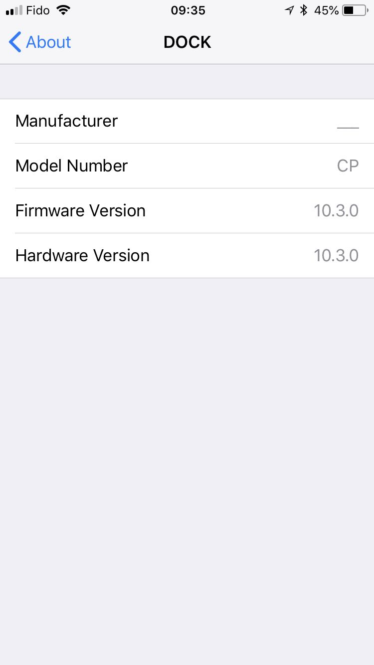

2. 连接iPhone/Android分别用的是哪个品牌型号款式的线材?OTG解码线插入iPhone后在“设置”-“通用”-“关于本机”-“调制解调器固件”的下一行显示的是什么?最好是截图并附上两根线的购买链接

iPhone插入OTG线后的显示是"DOCK"里的这个吗?已附上截图

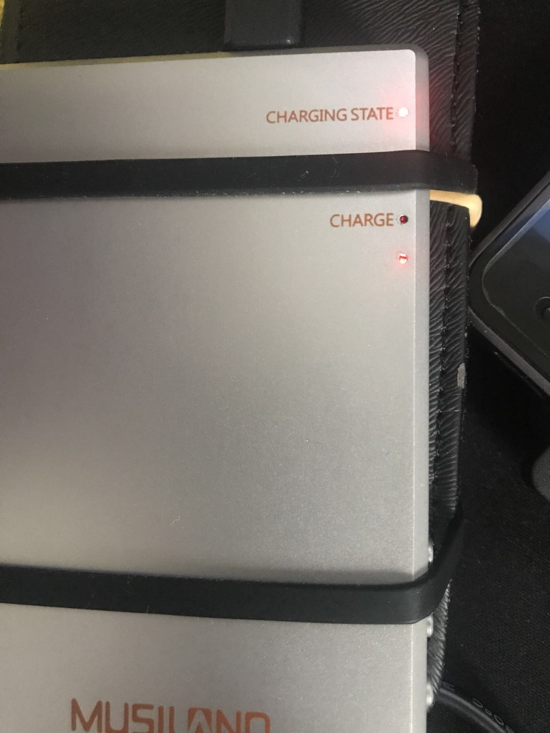

这两天又陆续做了一些实验,发现连接iPhone播放的时09自动关机的问题有一定机率性复现,时好时坏。安卓上如果用USB供电模式,就如之前描述Charging States灯闪烁,手机无法识别到09,此状态放置几分钟以后最下那个没有标识的指示灯就会亮起(如图),之后09就整个变砖了,无论插电脑还是iPhone都无法识别,必须要reset才行。但如果在连接安卓手机之前切换到09的自带电池供电模式,再连接手机就一些正常。
DOCK
LED
