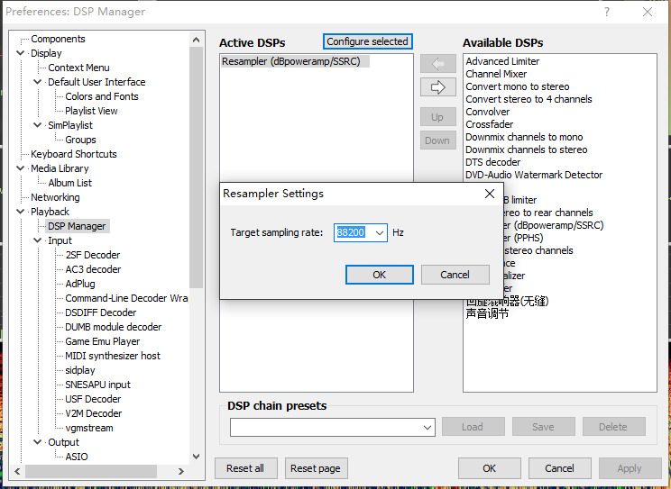

话说乐家内部可以用30+测试一下PCM实时转DSD这种输出方式吗?因为我现在实在是不知道整数倍码率无法输出究竟是自己的设置有问题还是机器本身或是固件的原因

Re: 关于MD30+在PCM转换至DSD时遇到的问题
帖子 由 客服六号 » 04 2月 2017, 15:07
我猜测啊,仅仅是猜测。
DSD规格只有44.1倍数的,DSD64对应88.2,DSD128对应176.4。
你这个48倍数的文件,在转DSD的时候,得先做SRC,再做PWM,是不是要加个SRC插件?
帖子 由 OscarMelee » 04 2月 2017, 15:55
04 2月 2017, 15:07
我猜测啊,仅仅是猜测。
好,回头我试试
帖子 由 wildwind » 04 2月 2017, 16:22
SACD的DXD码流,其实是CD 44.1khz的整数倍,而DVD 48khz甚至更高的96khz次世代影音格式如果被SRC以后,就不是整数倍了,因此可能是超取样的时候出错了。
帖子 由 OscarMelee » 04 2月 2017, 17:08
wildwind 写了: ↑
04 2月 2017, 16:22
Soga...我想这个问题似乎是解决了嗯...
帖子 由 OscarMelee » 04 2月 2017, 17:14
04 2月 2017, 15:07
我猜测啊,仅仅是猜测。
这样设置之后就能正常播放了
