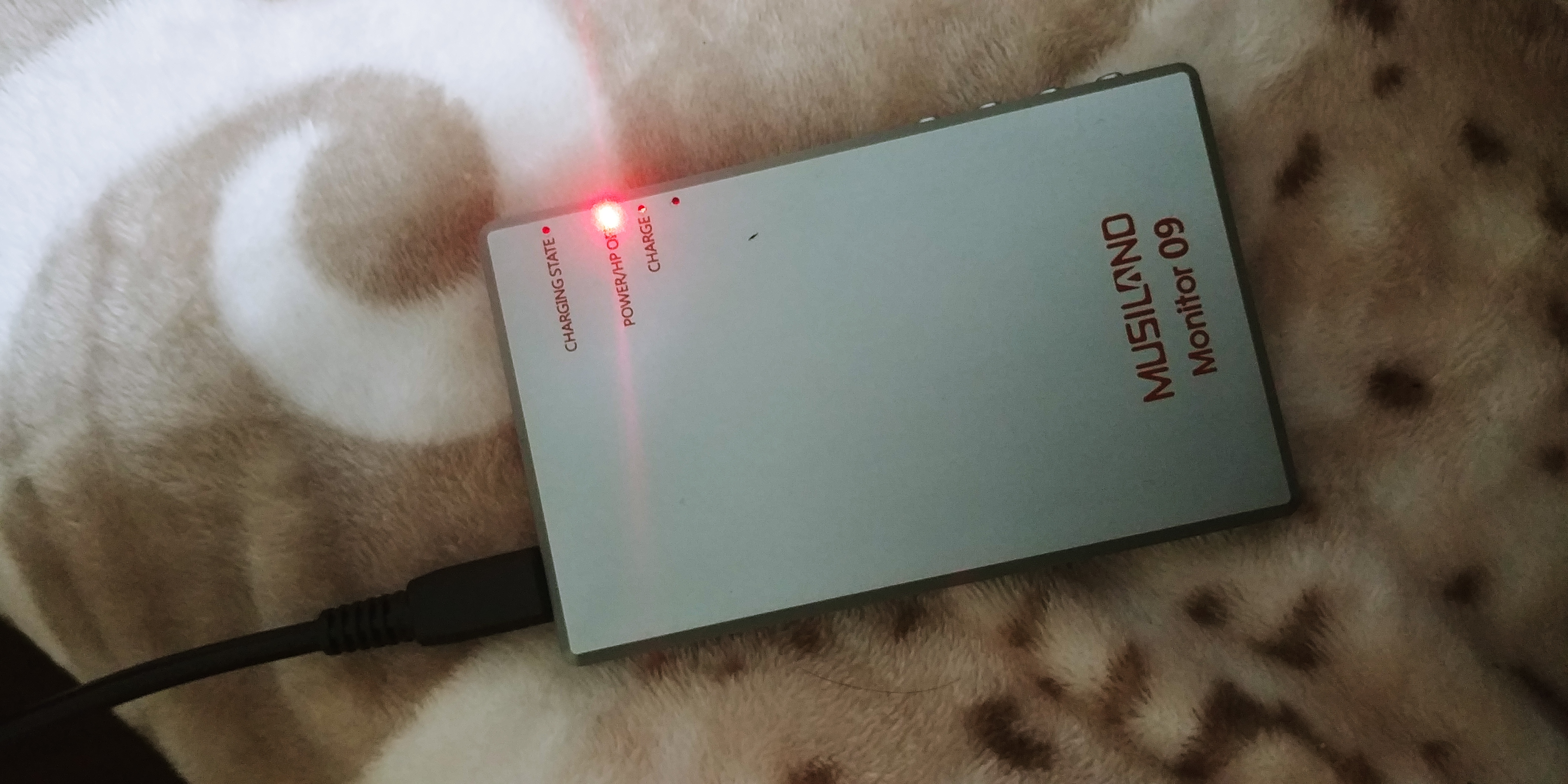

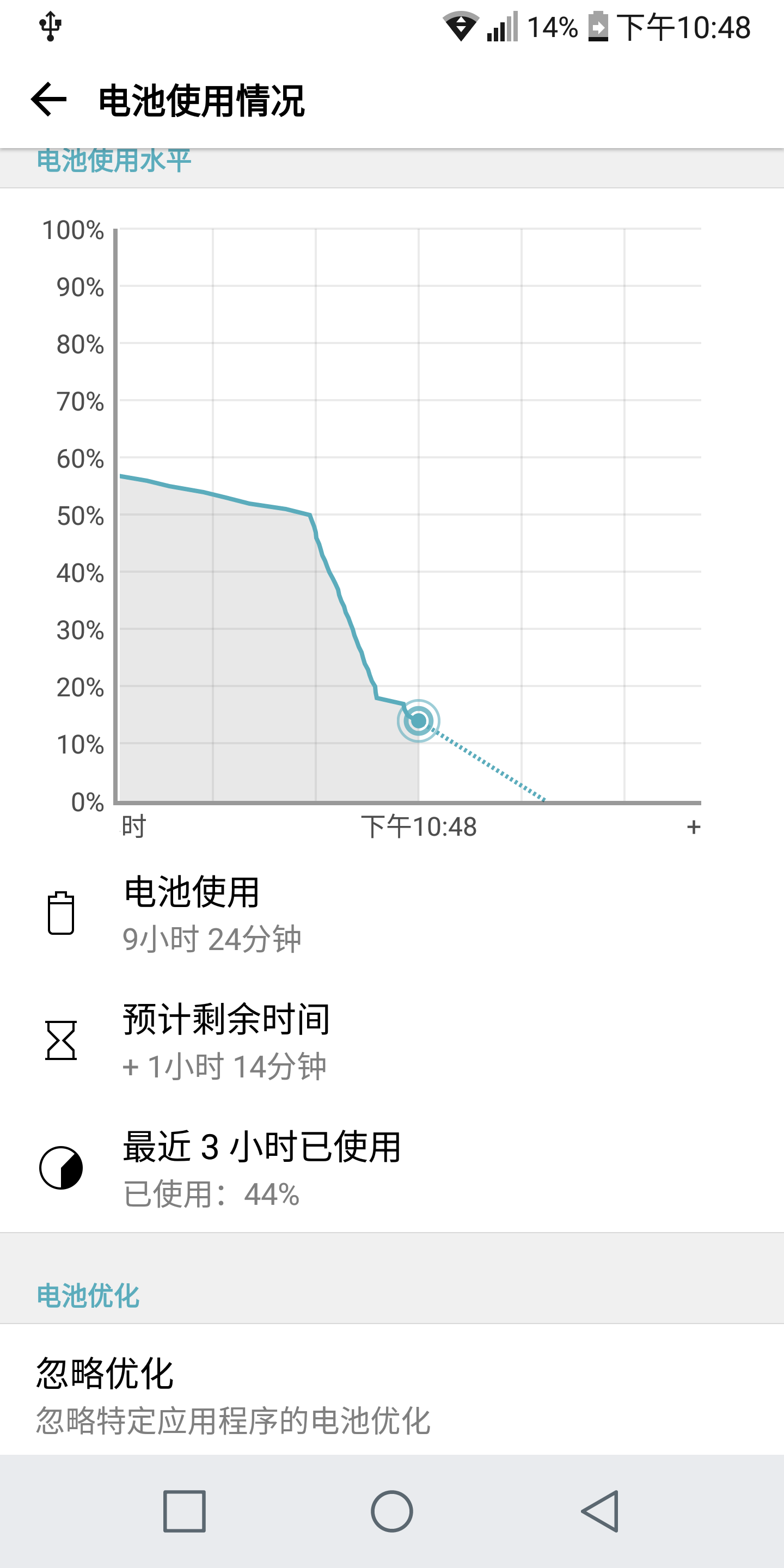

如图所示, 我的lg g6 尿崩了。
总测试3.5小时 掉电百分之50 折合一小时百分之15
然而09的电应该没掉 放之前2格灯 3.5小时后还是2格灯
那么问题来了
有电池的09 怎么和没电池的06p一样尿崩 :cry: :cry: :cry:

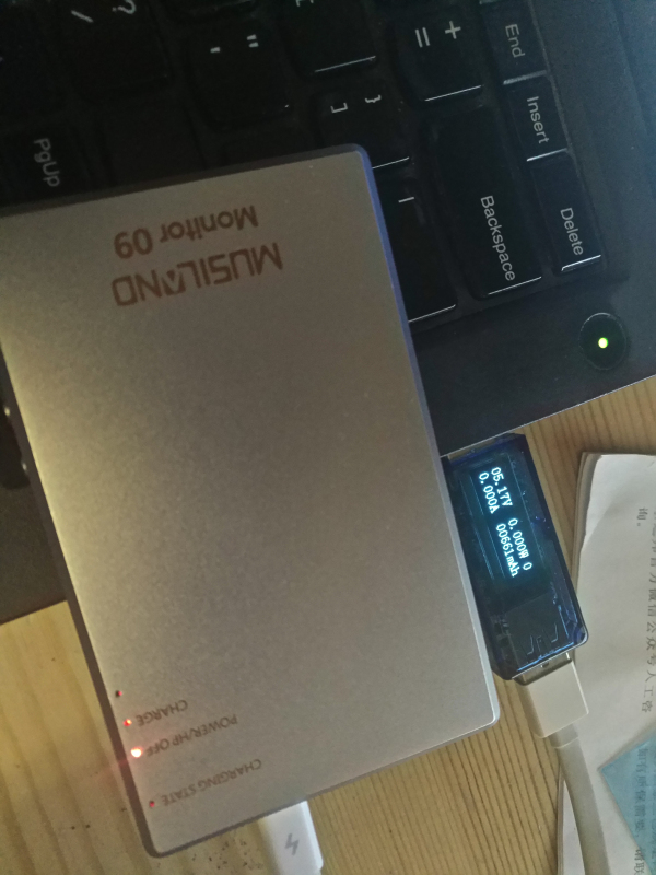

可能是手机USB OTG下自身耗电,不是09耗电。
你可以在USB上串接个USB电流表测试,我刚顺手给你测试了一个,如果09是内部电池供电的话,1ma的电都不会消耗。

经过再次测试 下面插着otg 用手机直推 开最大音量 1小时耗电百分之2 :cry:
