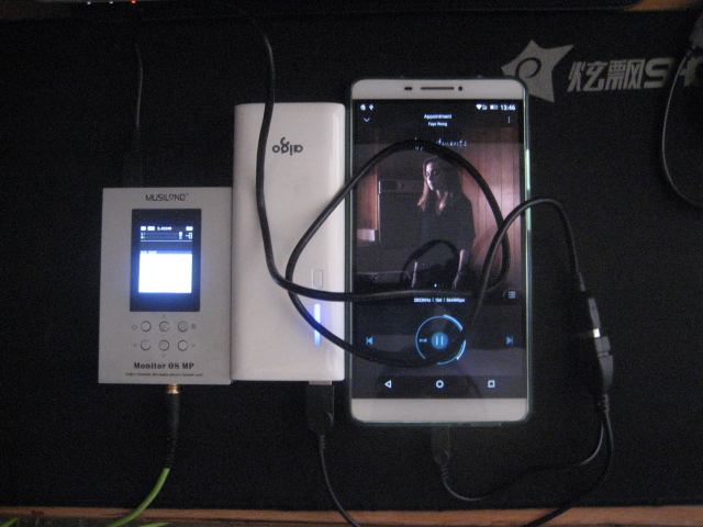

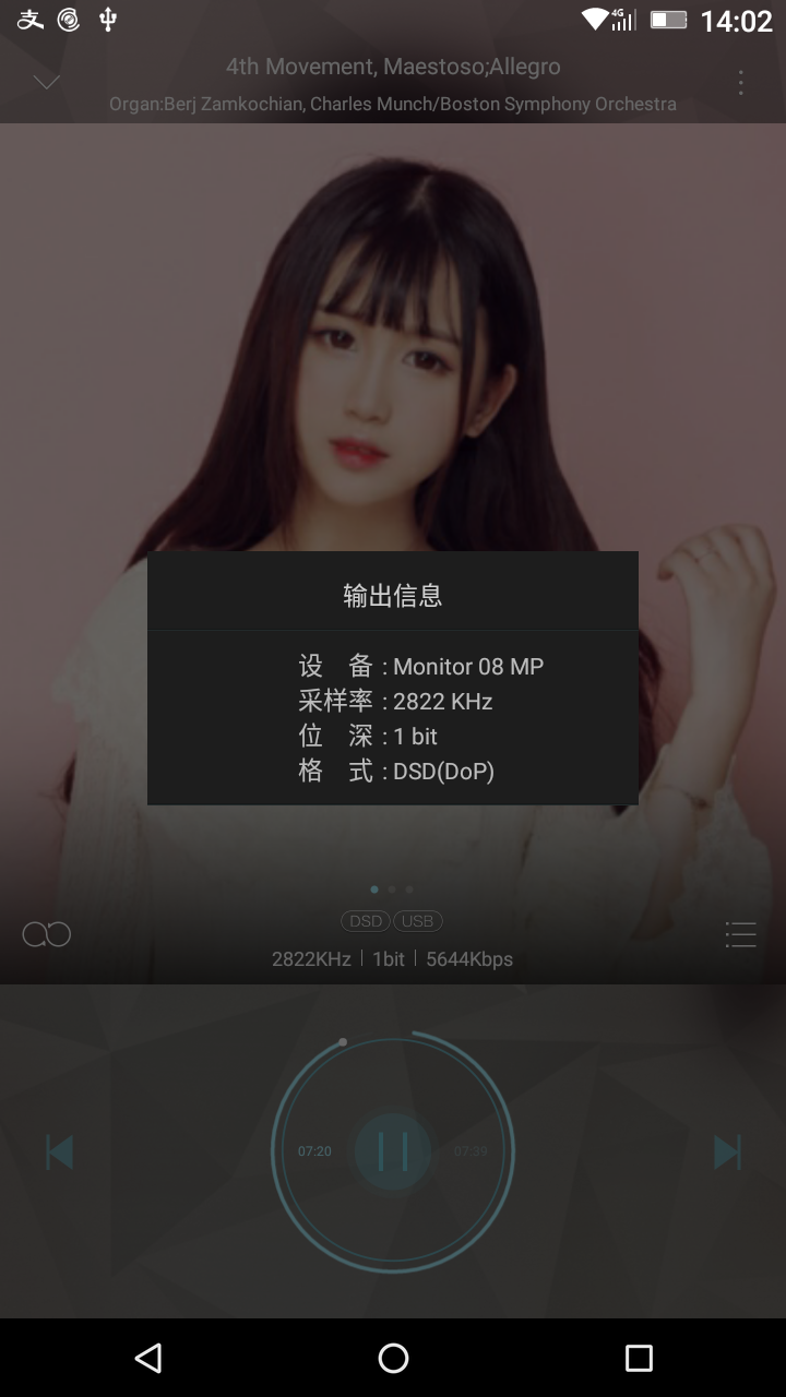

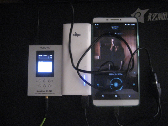

08MP中间USB是不供电的,用过下面的otg线接microUSB口,手机和08MP谁缺电就给谁充电。
这线我刚好有,我用手机数据线连接这otg线,连接08 ,再分别连接手机和充电器。08和手机都可以充电。但手机仅能充电而不能当声卡模式啊,能不能像06plus系列那样呢
多换几根手机数据线试下,确实很难连接上,但是这根OTG线是又能充电又能连接手机当声卡模式用的:
现在可以用啦,我买了个安卓转type-c转接头接pro5 .现在插个移动电源,就可以08 和手机同时充电又可以声卡模式啦,真棒👍
