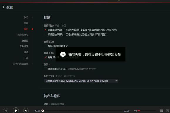

驱动下载安装的官网的4.3.3.0,播放设备那里也是设置对了的,网易云和Foobar2000里面的输出也是设置对了,为什么就没声音呢……
网易云显示“播放失败,请在设置中切换输出设备”,Foobar2000显示未能解决的播放错误:位置代码(0x8889000F)

控制面板中,驱动貌似不对?有感叹号。
官网下载安装的4.3.3.0的那个驱动
网易云的播放设置,里面每一个都试过了。

帖子 由 TIMS » 31 12月 2017, 14:44
dami 写了: ↑
31 12月 2017, 14:10
d318c1e93901213f966c5c3c5fe736d12e2e95ff.jpg175cc923dd54564ec63af6d9b8de9c82d0584fff.jpg6bf226cd7b899e5188bd39f449a7d933c8950d23.jpg
你这是驱动没有安装好,而且与另外一个设备的驱动冲突。驱动程序---更新驱动程序---手动更新驱动程序:第一个黄色“!”,找到你安装的驱动文件夹的文件usbbus。第二个黄色“!”,对应文件是asio。或者将“ATI”的驱动卸载。
