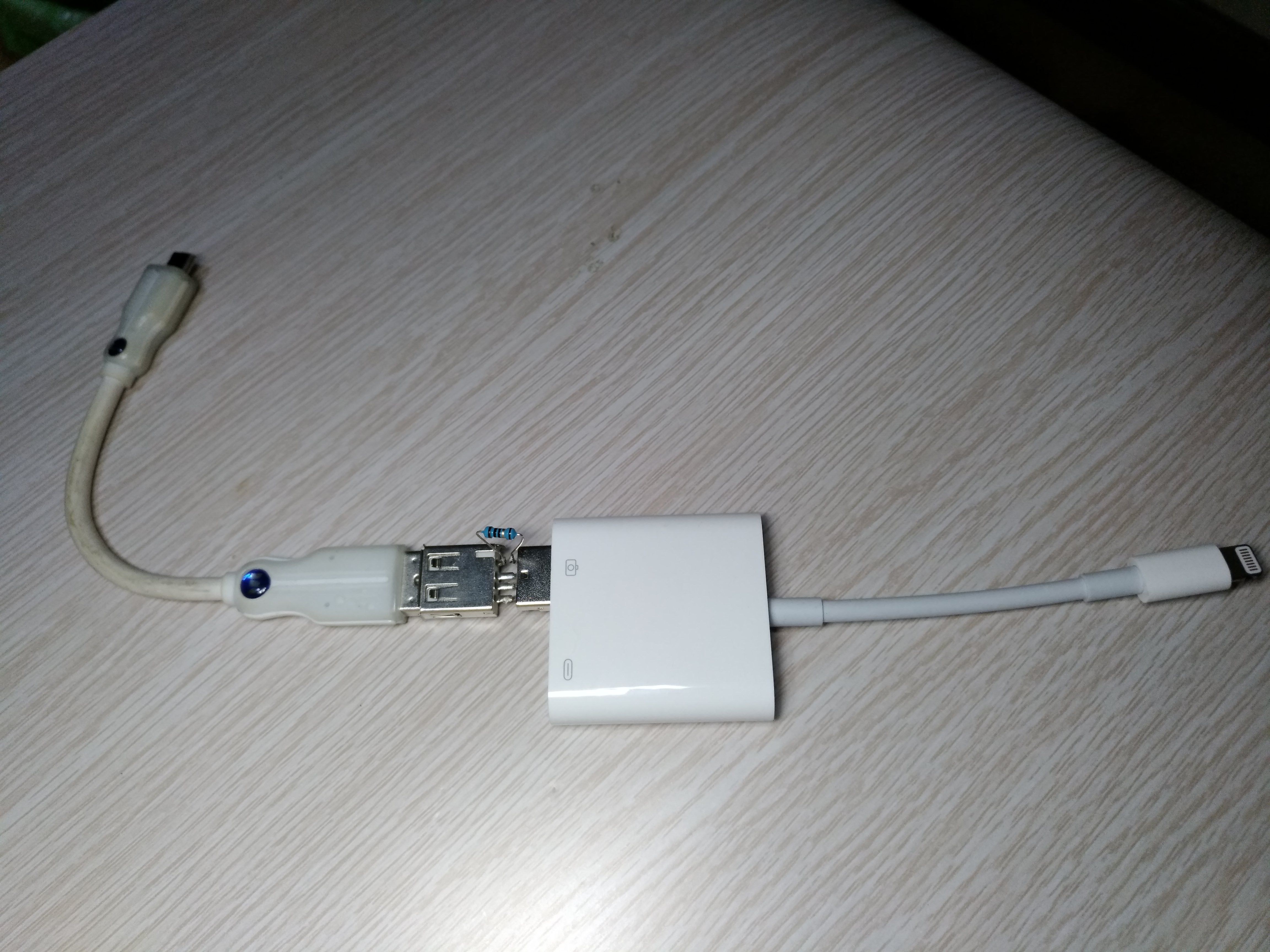

之前我发现iPhone通过苹果官方USB3相机套件直接连接处于关闭状态的09P,09P的指示灯会有异样闪烁,如过09P处于USB供电模式则iPhone一辈子都无法识别,如果09P处于电池供电模式,则需要很长的时间如4-5分钟才会识别。
仅在09P处于电池供电模式,且POWER口插上供电线使之变成工作模式后,再通过USB3相机套件连接iPhone才可被快速识别,识别后才能拔掉POWER口的供电线。
USB2相机套件则完全可以正常连接。
猜测原因是USB3相机套件对于从iPhone去电的外设有比USB2相机套件要更为严格的限制。而09P自动开机的程序又是不管机器处于之前设置的何种供电模式,都要先从USB取电几秒,然后才切换到设置的供电模式,这就导致了冲突。
六号客服知晓后,给出如下建议:
“在这根线中间加一个合适的电阻限流,把电流限制到100mA以下,苹果应该就不会断开电源,09PLUS就不会自动关机。
我计算了一下,要让到达09 plus的电压低于4.3V,就是说USB上至少要有0.7V的压降。串联电阻大概在7-10欧姆。”

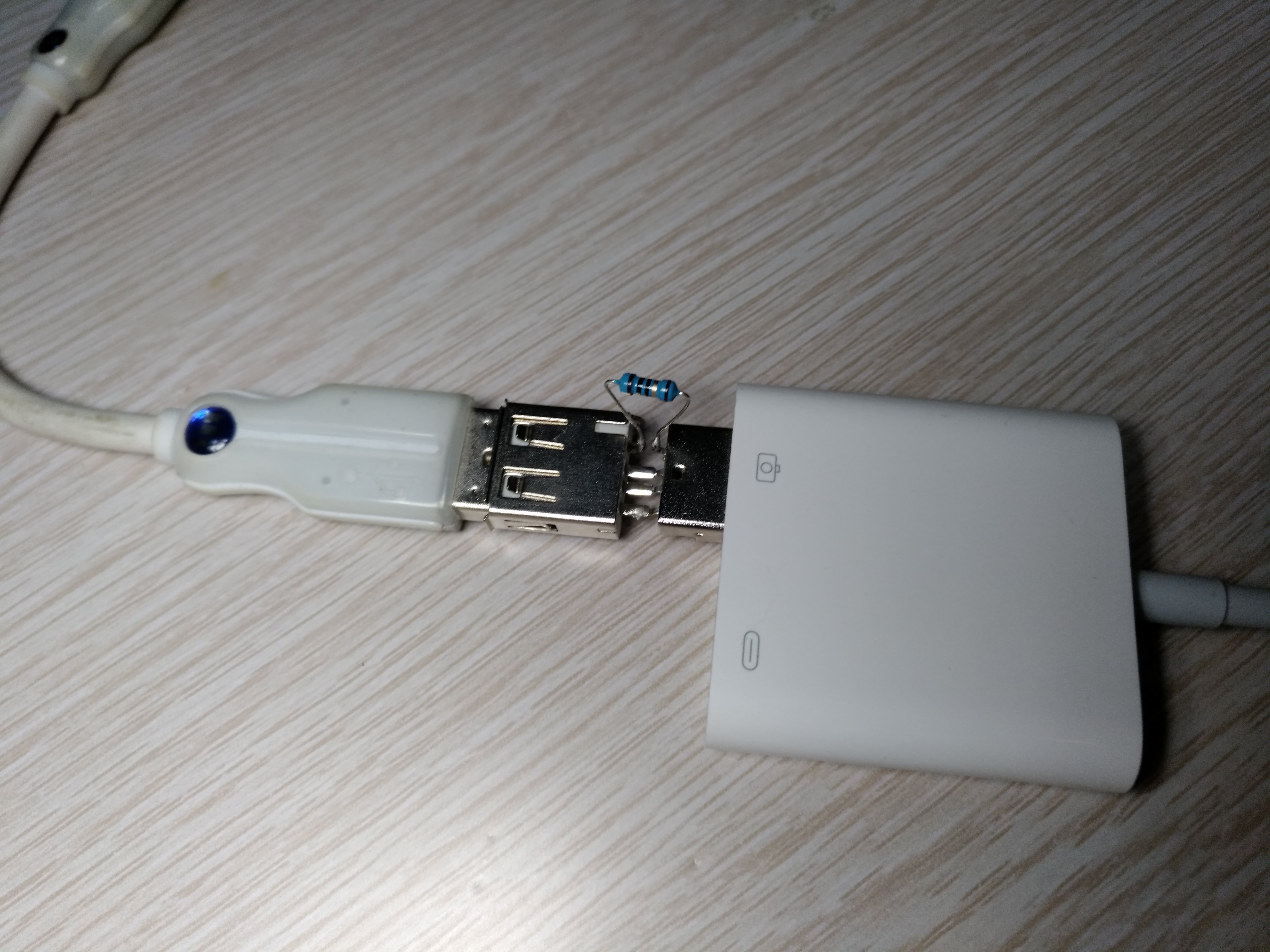

今天我终于稍稍有空,就实验了下,自制了个USB母转公的头,供电电路串联10欧色环电阻,如图:
通过USB3相机套件连接iPhone和09P,成功地提高了识别速度,变成和USB2一样无论09P处于何种供电模式,都20秒左右即可识别且正常出声 :D 了却了一个心愿。
在此感谢六号大佬的科普和建议!

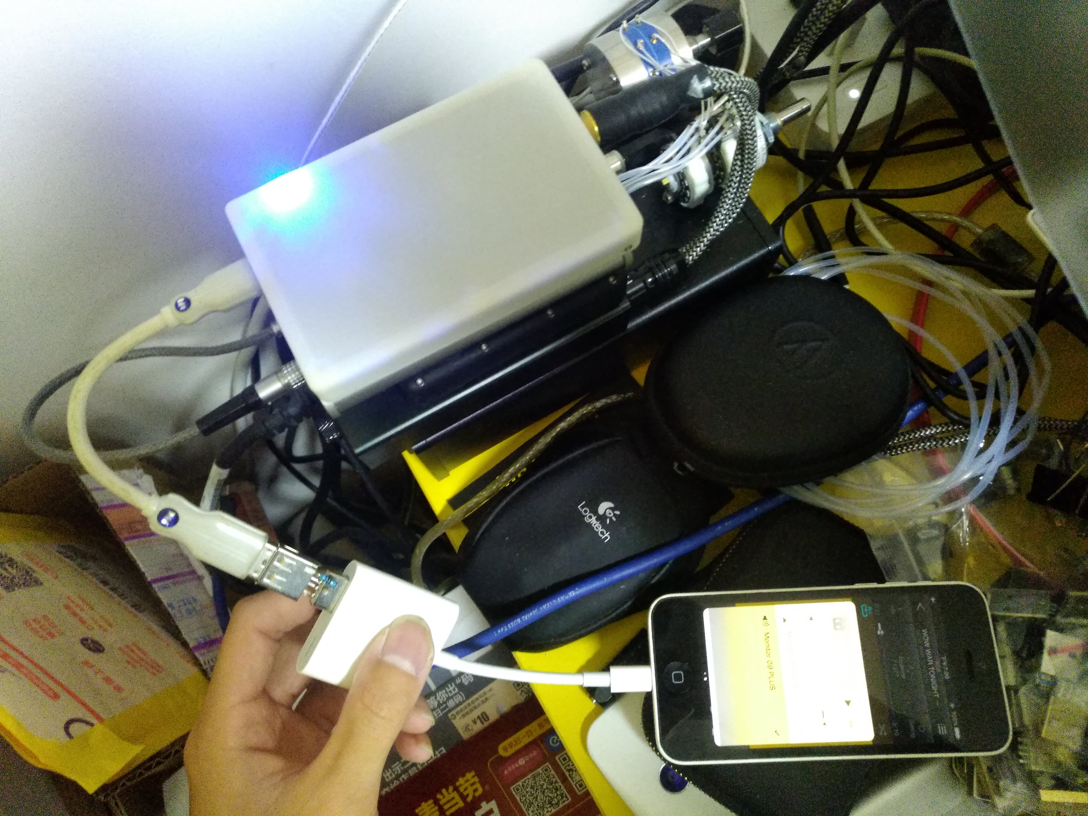

plnncc
帖子: 209
注册时间: 08 7月 2017, 18:29
Re: 六号大佬果然专业,供电电路里加个10欧电阻就能完美使用USB3相机套件连接09P和iPhone了
帖子 plnncc » 05 12月 2017, 21:42
05 12月 2017, 21:15
:D
这个09 PLUS好有个性
动手换了蓝色LED指示灯 :lol:
这09P用的是过度作用的3D打印白色树脂壳。
不锈钢外壳的CNC还在找加工厂。之前找了好几家既可以CNC、又可以激光刻字的都没法加工,原因是用的都是很简易的软件,竟然都打不开我Rhinoceros做的3DM格式图纸,Rhinoceros导出变成STP、STL也都看不了,真的是糟心

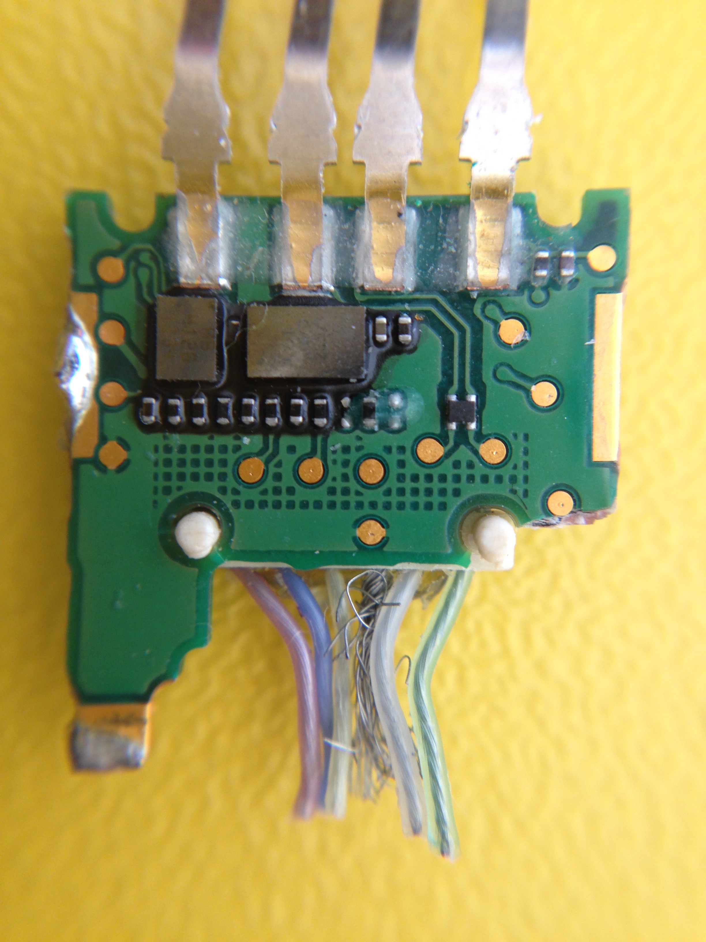

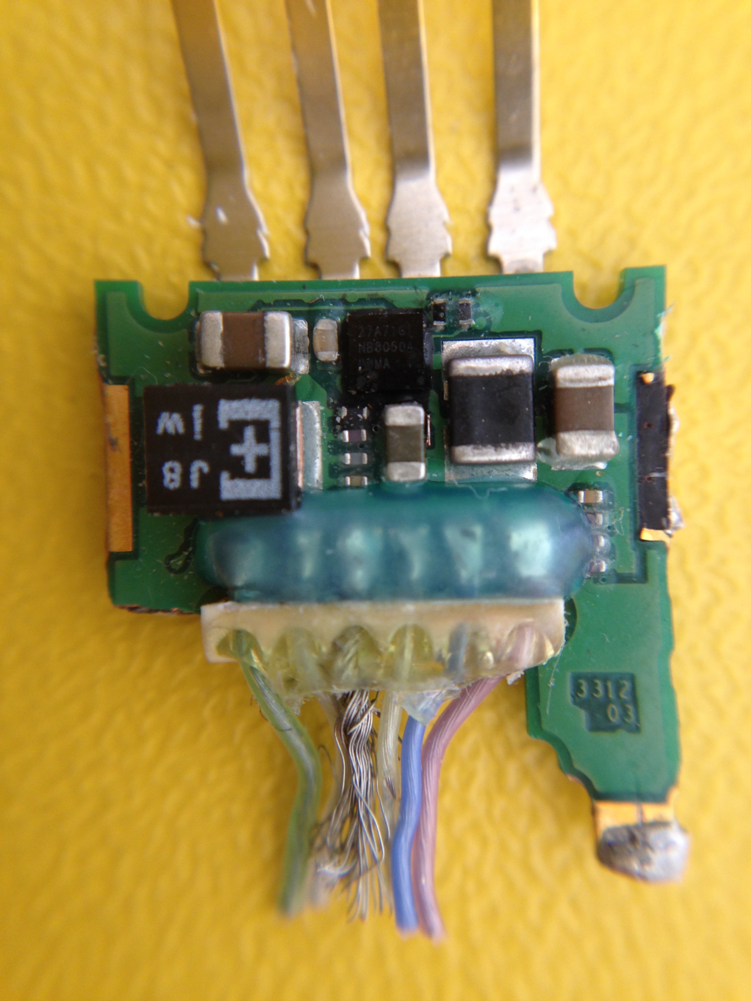

有!这芯片尺寸是14x13.5mm
帖子: 9167
帖子 客服六号 » 07 12月 2017, 12:23
两根USB的D+和D-。
两根I2C的SC和SD。
两根电源5V和GND。
要是能把这个板子放到lighting中就好了,只有4线USB和电源,可以用普通的microusb。
