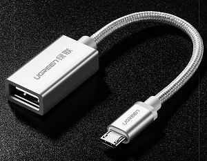

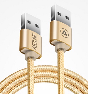

08MP 试了普通的数据线,连接机器的PHONE口,用海贝播放器也识别不了。
要用什么样的OTG线才能实现DAC功能呢?

我記得原廠配的那條線,就是一條 micro 對 A 公的 otg 線,這種線應該不難買吧。
雖然說 08mp 上面的 micro A 也是可以接手機就是,用條雙 micor A 的 otg 也行。

PHONE口和USB口都可接手机,前者不供电,有乐之邦专供的50大洋一根的OTG线(公对公)可用,也可以按你的方法接手机“一条OTG转接线连手机,再来条公对公的USB线”;后者供电,用OTG线和普通数据线连接手机。
