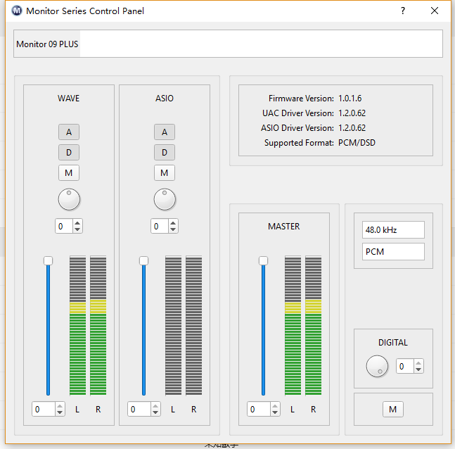

看的声卡驱动面板上显示的采样频率,用ASIO能正常转换采样率 W就不行

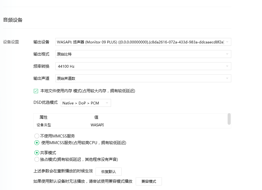

这是不可能发生的事情,只要你用的确实是真的WASAPI,就100%能改变采样率。
把你的播放器输出设备截图发上来。

哇!现在新的机器免驱动也有控制面板了吗?

我特意试了一下,发再foobar和jriver确实能切换,就是QQ音乐里面设置成WASAPI就不能切分辨率,应该是QQ音乐自身的问题。
但我现在用播放器,FOOBAR一直没有解决DSD NATIVE的问题,JRIVER播放的时候都是转成352的PCM来播放,只有QQ音乐才能通过ASIO出DSD NATIVE。请教六号,你一般用什么播放器,怎么设置DSD NATIVE的。
