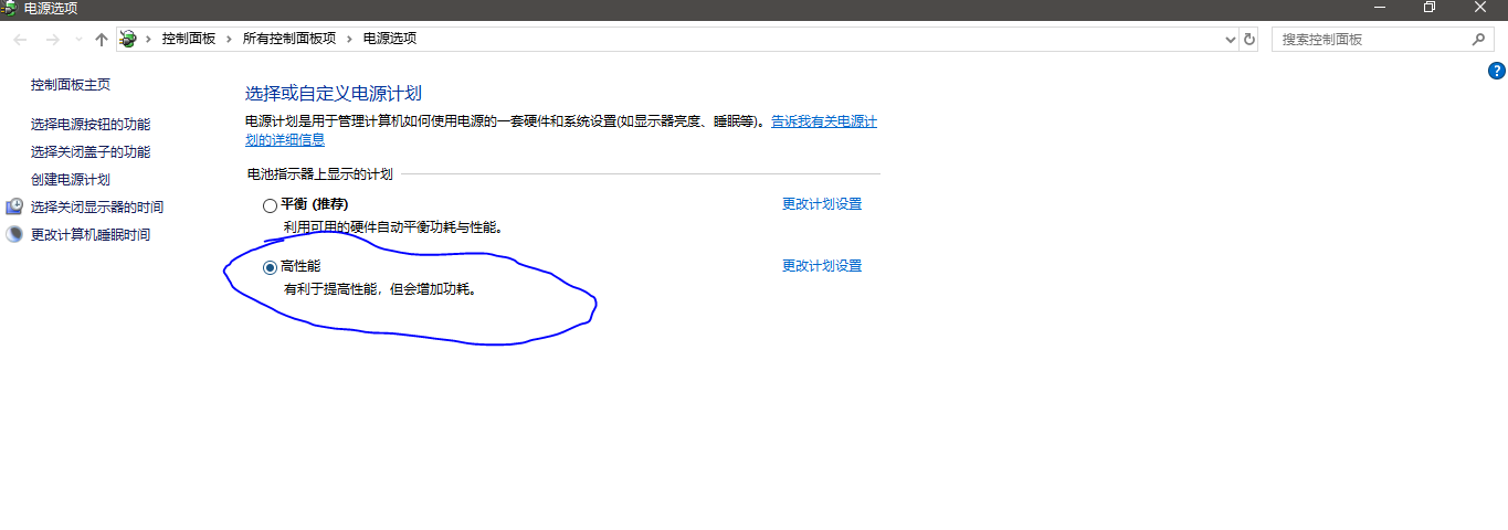

你是用FOOBAR播放吗?1.MD12是老产品,兼容性较差,走DSD wasapi push比较好;2.将Buffer length值调到不卡顿为止;3.将电脑的电源管理设置为“高性能”。

将FOOBAR卸载按这里的组件表重新安装V1.3.16英文版:viewtopic.php?f=11&t=2168 电源管理设置为“高性能”在这里:

用的就是foobar的1.3.16英文版。电源也设成高性能。用的WASAPI Push
