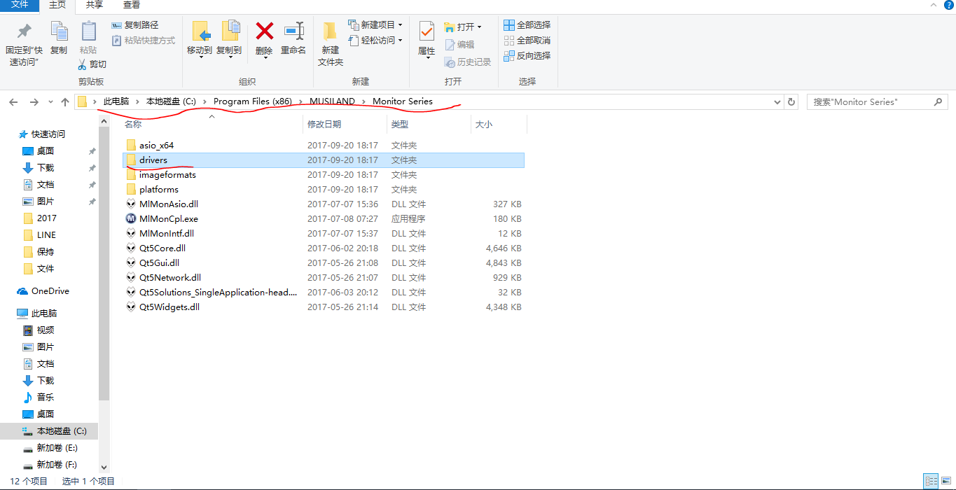

我的还是无法安装驱动,三星笔记本win10 1705版本 ,设备管理器安装驱动却找不到刚下载的文件,文件夹里面没有,打开那个文件夹却发现驱动文件还在那里,咋回事。而且查看06plus设备属性,显示驱动提供商未知,数字签名错误,06plus机器有点小问题,想更新固件,却安装不了驱动。

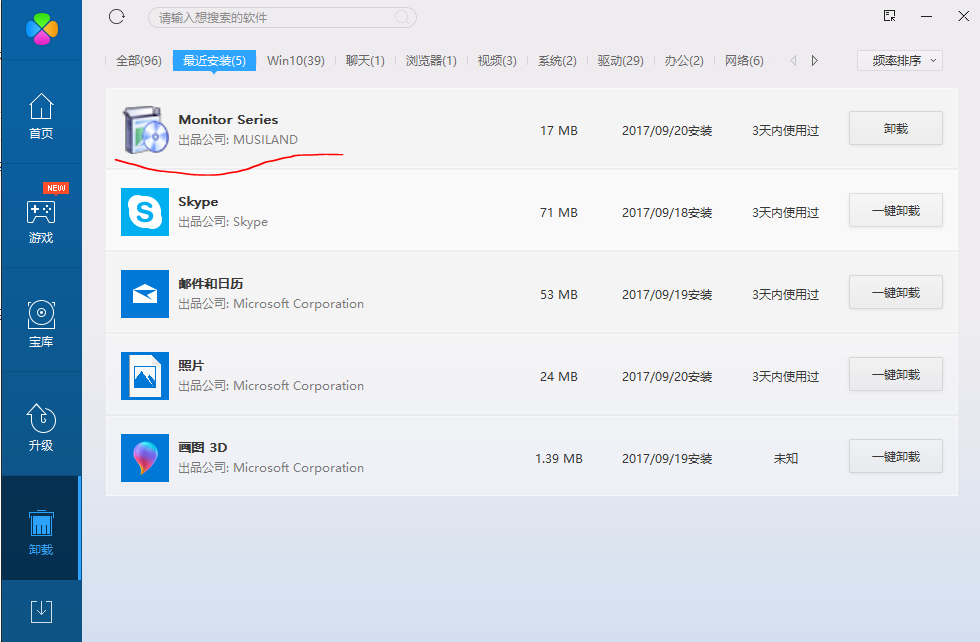

安装驱动后先到软件列表看看有没有06P的控制面板软件,如果没有,就是根本就没安装,文件下载后还要安装。双击下载的文件夹中的setup.exe进行安装。06P是系统默认安装在C:\Program Files (x86)\MUSILAND\Monitor Series的:

直接用安装程序反安装就卸载了,搞的这么麻烦
