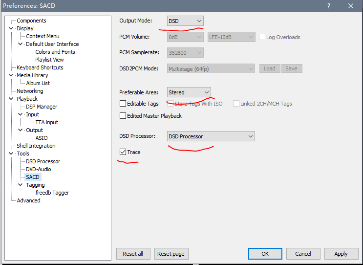

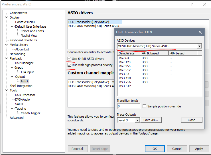

说明:这是DSD模式native走ASIO通道硬解DSD。

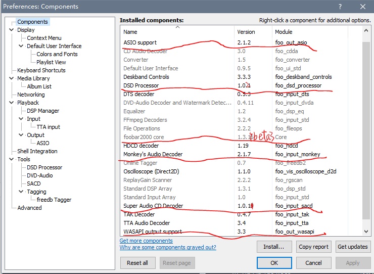

一、下载安装:下载DSDTranscoderInstall-1.0.10和foo_input_sacd-1.0.11并安装,DSDTranscoderInstall-1.0.10安装到电脑,foo_input_sacd-1.0.11安装两个组件foo_dsd_processor和foo_input_sacd。下载地址:https://sourceforge.net/projects/sacddecoder/files/
二、输出设置:
三、DSDTranscoder设置:
四、组件表:注意带红线的是关键组件。

六、SACD设置:

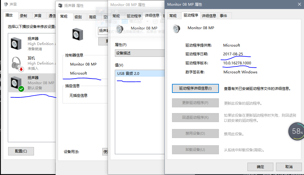

用这种设置好处是有控制面板,用免驱动没有,实际上微软的UAC2.0一直在调试,现在的2017-07-27版本,push模式没有event模式稳定,而最新版本2017-08-25,push模式反过来比event模式稳定。这也是接近下月WIN10更新的版本。

可以用,看最后那张图的控制面板就知道了,必须配合固件2016-12-15,但是播放器功能基本被阉割,而且可能会白屏。刷回老固件要用WIN7和驱动V3.0.0.0,慎重!!!
