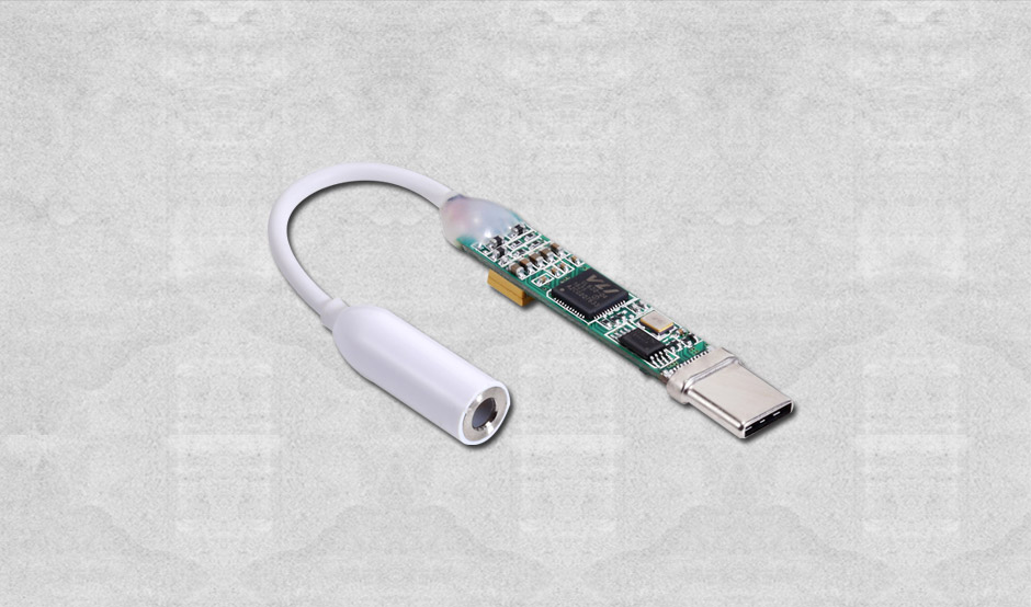

帖子: 9167
Re: 希望乐之邦可以出一条类似HTC U11的声卡线
帖子 客服六号 » 21 7月 2017, 23:51
就是这个玩意,乐之邦做,也做不好,几乎没有发挥空间,做出来不会比火腿肠好,成本也没法控制的更低。

6号说到点上了,乐之邦目前储备的核心技术,SuperDsp, SuperAmp在转接线这么小的空间内,没有发挥的空间。SuperDsp要减少体积、功耗,架构势必要从FPGA转向ASIC,SuperAmp则需要用更先进的制程,没有足够的量来摊平生产成本,根本玩不起

发给你的是芯片厂商,火腿肠用的就是这个厂商的芯片做的。
图片那个是芯片厂商做的标准推广方案。
