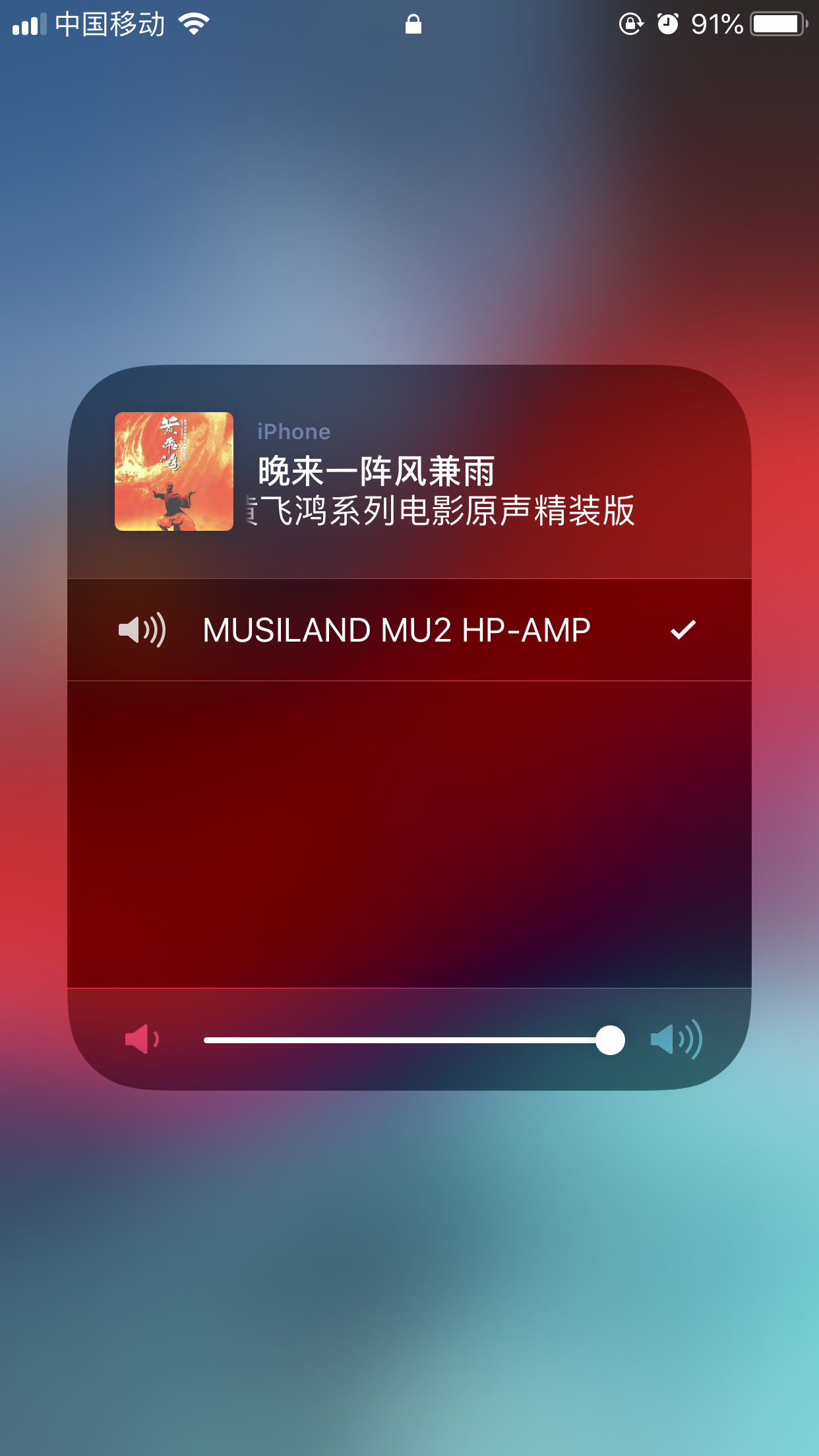

问题解决了,如附件图片先把iphone音量调最大然后直接拔掉mu2
再插上mu2会发现超级大声。。然后狂按➖到正常听音音量
不晓得这是ios12的bug还是神马情况了
