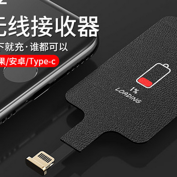

兄弟你的图没显示出来呢。
我之前也有类似的想法。要是mu2能做成卡贴式用魔术扣粘在手机壳上会方便很多,类似这种
缺点就是1.造型非常扁,但是很多电子元件包括耳机插孔是很高的,对电路设计带来新的挑战。2.外壳用现有工艺不好做:金属一定得是冲压件否则会太厚而且强度不高;如果是塑料件屏蔽性又不好了。
就楼主的设计来说。滚轮设计个人还是不太喜欢,不知道你的滚轮怎么摆放。如果采用小型模拟滚轮,不用怀疑,左右声道肯定会偏音。如果采用数字滚轮,功能和按键完全等同。而且滚轮的开孔设计不好容易造成①误触、②为了保证配合间隙孔隙太大,从而容易进水进灰、③机械强度降低。
