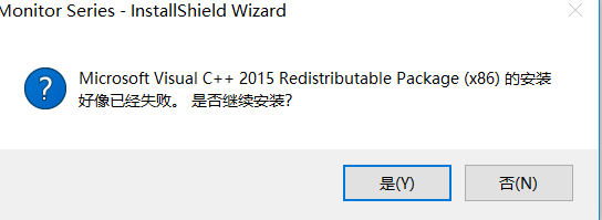

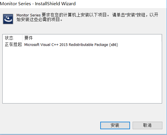

系统Win10 64bit,同样系统在一台电脑上安装识别一切正常,但在另一台安装时会出现“Microsoft Visual C++2015 Redistributable Package(X86)的安装好像已经失败,是否继续安装?”的提示,按“是”继续安装,安装完成,但插入设备无法识别,重新卸载、重新启动及关闭杀毒软件等都是一样,不知是何原因。卸载后Win10可以自动识别安装正常,就是装不了专用驱动无论哪种版本。如何解决?

操作系统缺少文件了,具体缺少什么,不清楚,这个只有微软自己清楚。
写驱动,都是用微软封装好的API,具体的API依赖哪些文件之类的,这个都是微软的机密,没人能知道。
要解决,得修复或者重装系统。
