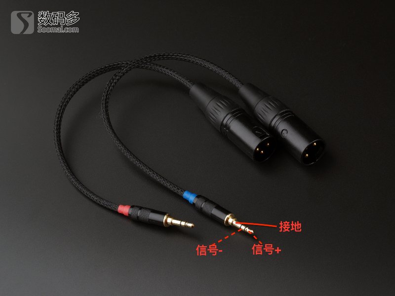

在用的惠威T200C是平衡口输入的,原机器是莲花口外接,3芯平衡口入音箱的
准备做2条3.5外接,3芯平衡入音箱的线,想了解下06P/09左右平衡口的引脚定义情况
还有,数码多上面有晒过一张图片,还标了具体引脚定义(附件图),不知道这是不是官方的线,是否可以按此线定做使用!
望6号专家和其他懂行的朋友解答,谢谢!

帖子 客服六号 » 10 8月 2018, 14:30
对的。
左线可以联系本站plnncc,他是专家,靠谱。

帖子 落叶飞花 » 10 8月 2018, 17:46
谢谢!
没错我就按照图上引脚定义做了
像plnncc老兄说的,其实线材成本便宜,关键是人工贵!
自己动手做线其实既实惠,也简单!
做上图两条各一米的,用华敏或佳耐美线,甬声头,热缩管、蛇皮网,不算人工五十块钱足够了!
