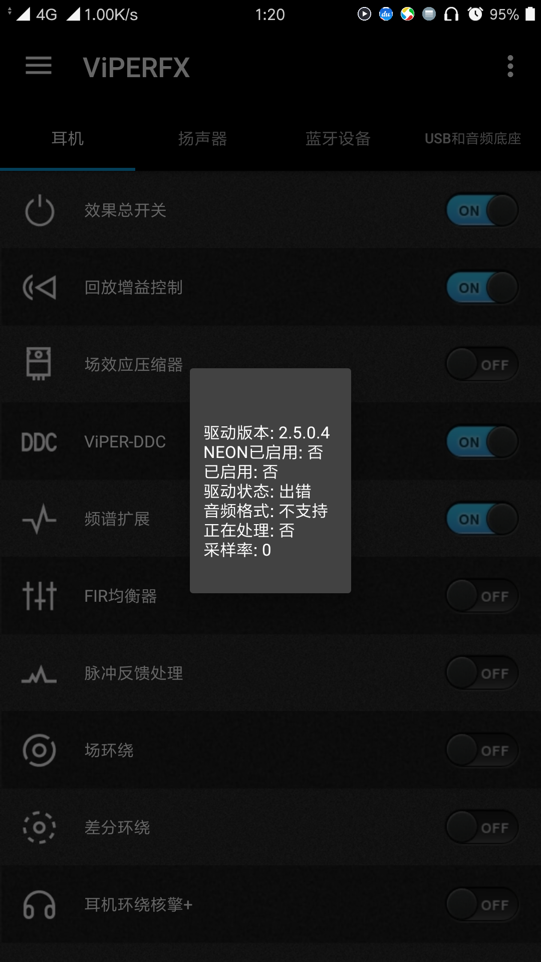

用了乐之邦mu2和蝰蛇音效不兼容,99的HTC可以兼容蝰蛇音效,声音可以提升一个档次,想问一下有没有办法能让蝰蛇和mu2共存的方法,希望官方能出一个手机驱动可以兼容蝰蛇音效,如果能兼容,mu2可玩性就比较高了

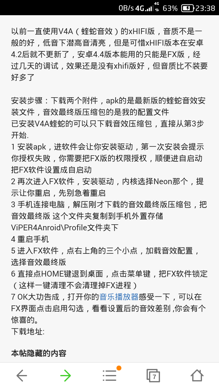

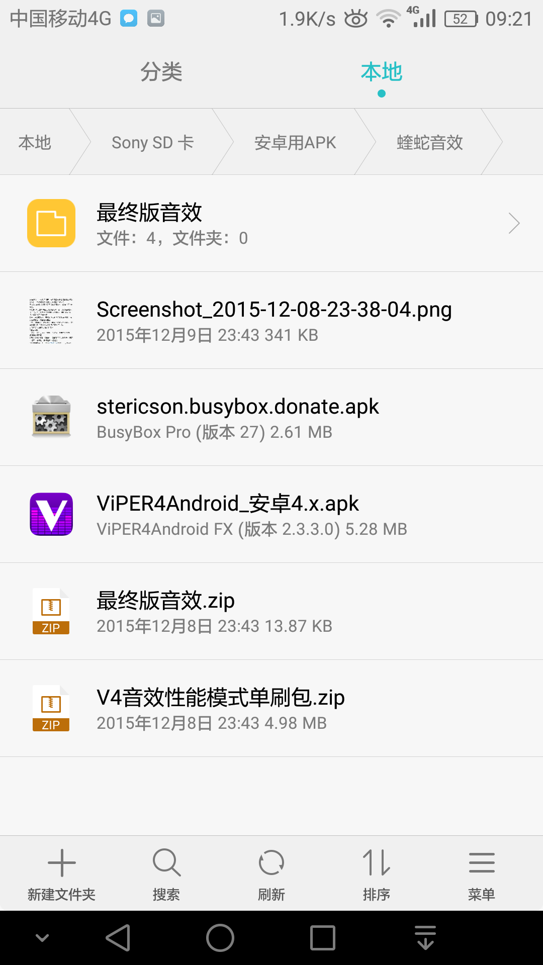

另外旧版的蝰蛇是要靠装了busybox才能完成驱动安装的(设置参考附图)。
2504的版本应该也需要装busybox(我刷的第三方包就是自带已装驱动的蝰蛇音效)
