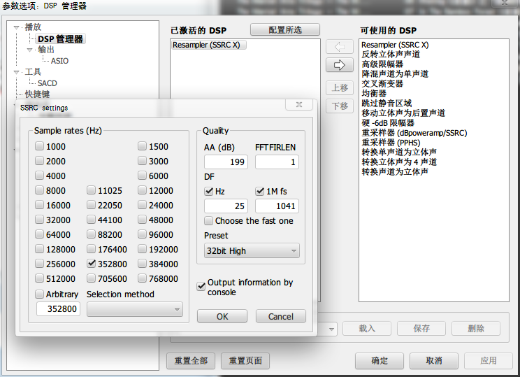

为了电脑运行的程序正常,我现在都没用“Foo_DSD_ASIO”(PCM2DSD)了!直接把44.1khzresample提升8x到DAC的极限352.8khz
但是还是程序会死锁,故障依旧啊!而且操作系统我是干净重装的,客服六号,已经确定了,是驱动兼容问题
