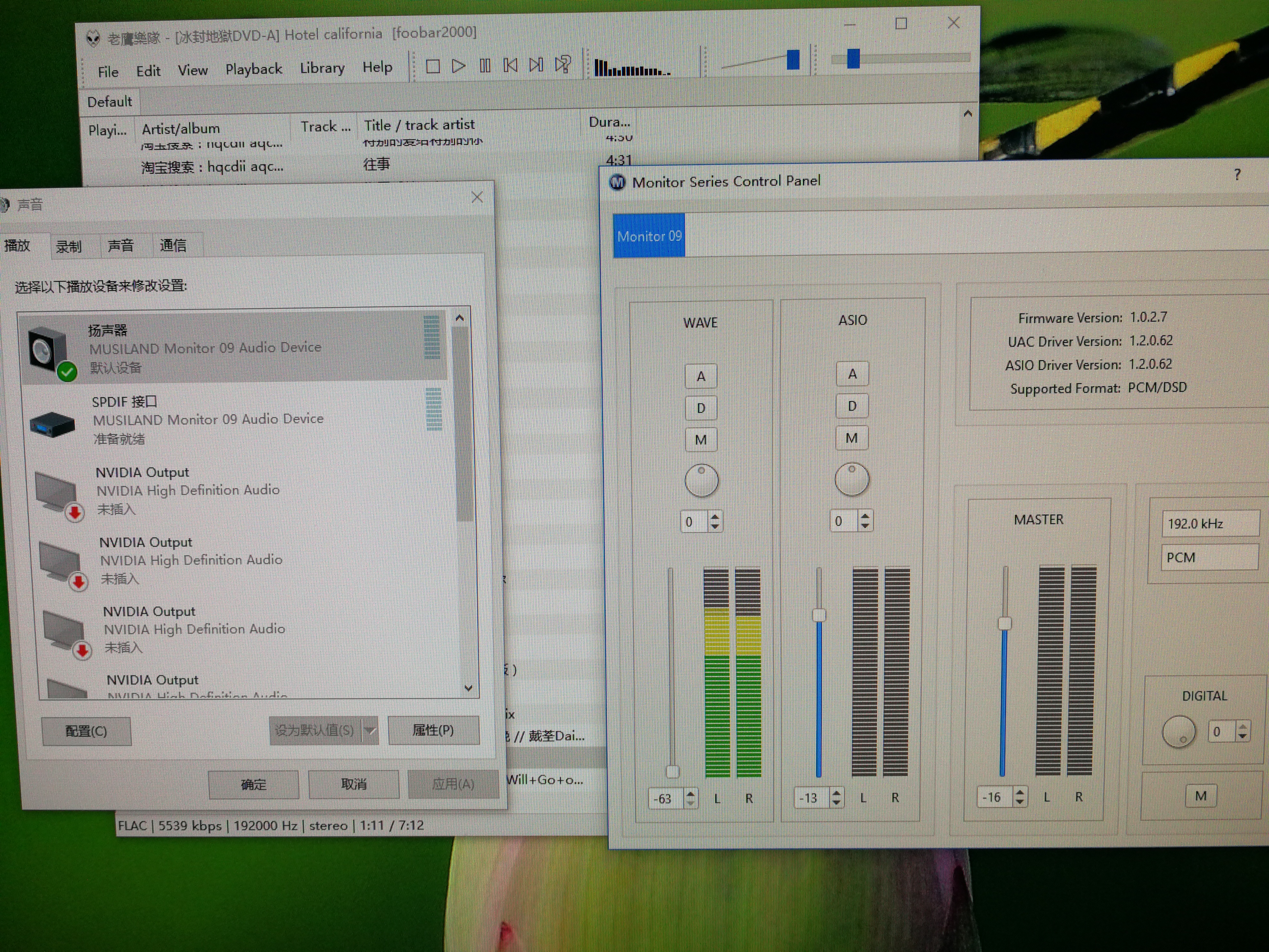

2月底我买的09,当时刚回来,我试了一下,音箱,耳机都没有问题,然后找plnncc做了一根USB电源线,两根3.5转卡侬的平衡线,今天东西回来了,可是电源线插好,两根平衡线分别跟惠威X5的两个音箱接好,电脑驱动装好,声音默认也改成乐之邦了,foobar也按照论坛的设置弄好,可不管音乐还是电影都没有声音,换成耳机听也没有,能看见软件界面的图示在动,可是就是没有声音,拔下来,用mate9接09,用海贝播放,然后用耳机听没问题,请高手指教一下,这是什么问题?

3、电脑的话,建议放个歌曲,把声卡控制面板截图发上来看看,这样可以判断出来是哪里设置有问题。

请客服看一下,我这哪里有问题?
Re: 请教一下,我的09不发声
帖子 客服六号 » 25 3月 2018, 20:21
你这是声音没有发到master就是硬件通道上去。
把wave和asio下面的A点一下,就发到模拟通道上去了。

quqi 写了:
25 3月 2018, 20:16
请客服看一下,我这哪里有问题?
兄弟,你都把wave通道的声音拉倒最低的-63db了,当然没声音啦

晕,我也是激动的醉了醉了,谢谢大家帮助。
