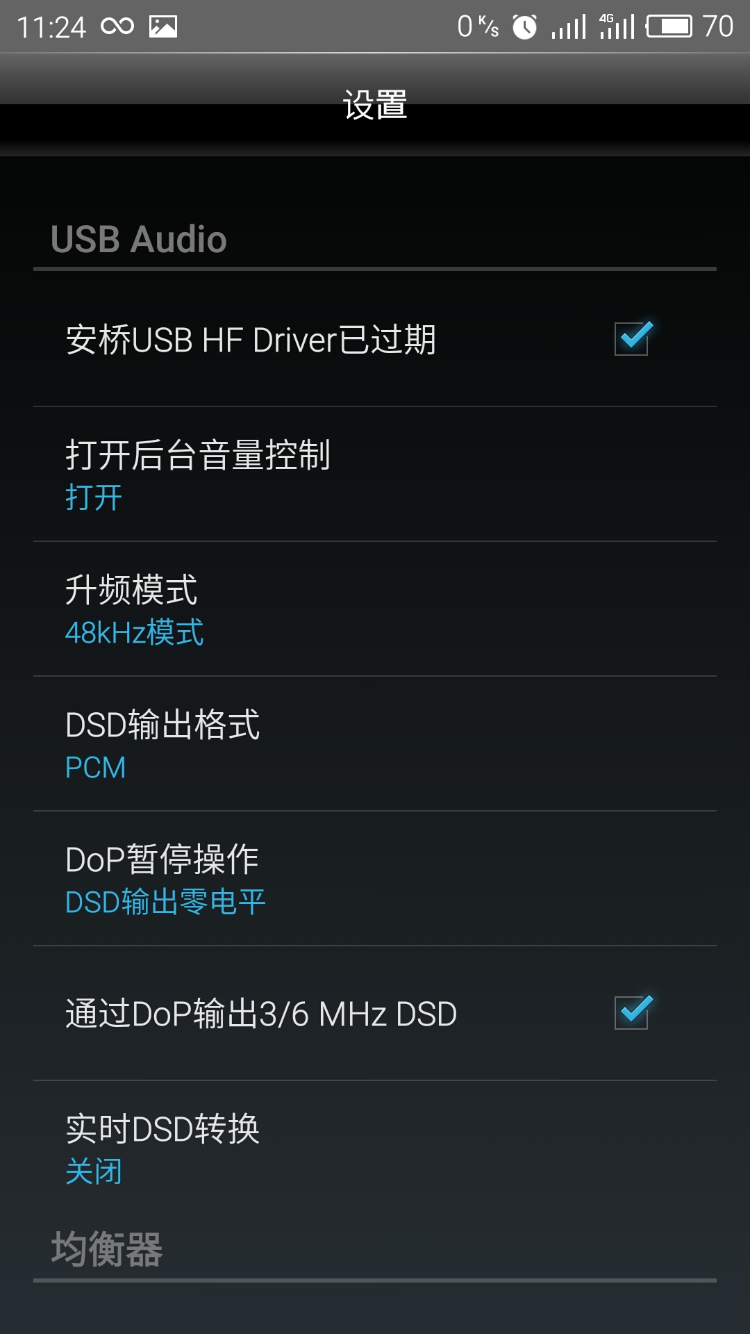

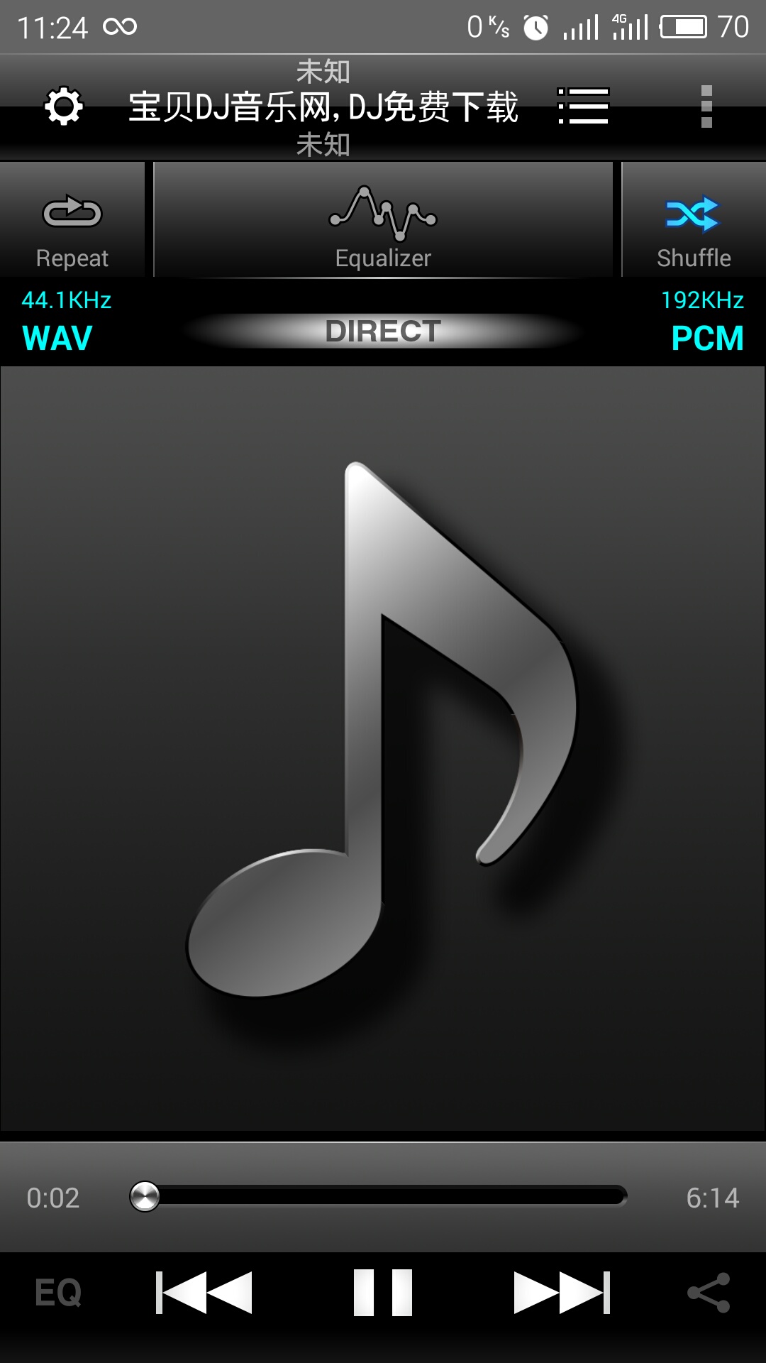

全局就是卡顿,一样的,破解输出后,hf player破解版也可以用,很流畅。但dsd转换最后面一项打开了就会卡顿。无法播放,如图。期待全局模式有大神能够解决
